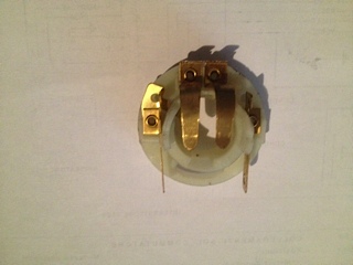

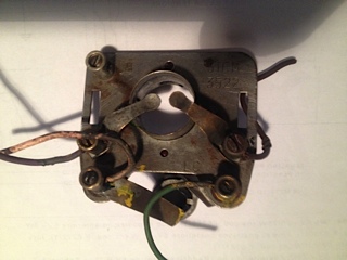

Ciao a tutti, è da un pò che non mi collego più attivamente al forum perchè pensavo di aver finito, invece no complice un'uscita serale mi sono ritrovato senza luci, grazie ad un amico che era con me sono ritornato a casa ma il problema è rimasto.dopo vari tentativi e lampadine ho notato che il faro,tra l'altro preso in piaggio,ha 4 collegamenti invece di 5 come da schema,il filo verde è isolato, ma sempre secondo schema porta corrente quindi penso sia li il problema.Ho chiamato la piaggio e mi dice che fornisce solo il portalampada a 4 contatti, mi devo rassegnare a cambiare il faro oppure c'è il sistema per ripristinare il collegamento e far funzionarei il tutto??

ciao, mi dispiace dell'accaduto... ma di che vespa parliamo???

Ah si scusate:VNB1del 1960 l'impianto è nuovo quindi in teoria problemi non dovrebbero esserci

dovresti avere problemi solo con la posizione;
hai quattro strade da seguire
1 procurarti il giusto portalampade
2 modificare il portalampade che hai
3 posizione sempre accesa
4 modificare i collegamenti sul devio luci
scegli come ed io ti posto i disegni...

Gentili e precisi come sempre.Ecco se non è un problema ti chiedo cortesemente due schemi tipo: modificare portalampada e modificare devioluci grazie

Ciao, grazie alle dritte del buon Mimmo fari funzionanti perfettamente
