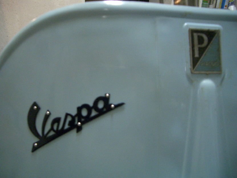

per vnb1/2/3/ la scritta e in corsivo e in metallo color blu notte,(bravo ciccio) per i modelli vnb4/5/6/ scritta adesiva blu un po piu chiara..
X CICCIO: lo stemmino e originale vero??? ti faccio questa domanda perche la vnb e vna dovrebbero avere lo stemmino piaggio genova, in alcune vnb lo visto, ma poco importa e solo una domanda per curiosità.
Vespa Servizio
719 Messaggi
Inserito il - 07/03/2008 : 21:59:45  Mostra Profilo Invia a n/a un Messaggio Privato
Si zio,lo stemma anteriore è quello originale ricarteggiato con la 1000 per far uscire il borbo e la P argentate,pulito internamente con lo svitol e dato trasparente lucido per conservarlo per bene nel tempo,bello eh...
Mi sembra strano che le VNB e le VNA abbiano quello con scritto piaggio genova perchè,come credo tu sappia, nel mio garage ci sono anche una VB1 del '58 e una VL3 del '56 ed entrambe hanno lo stemma piaggio smaltato con le 4 graffette per il fissaggio ma non sono quelli con scritto piaggio genova,però sinceramente non sono così esperto da dire che non ci vada...

Altro interrogativo che spero mi risolverete è se la scritta in consivo VESPA sullo scudo deve essere scura o chiara.
Io credo scura,aspetto foto!

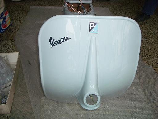

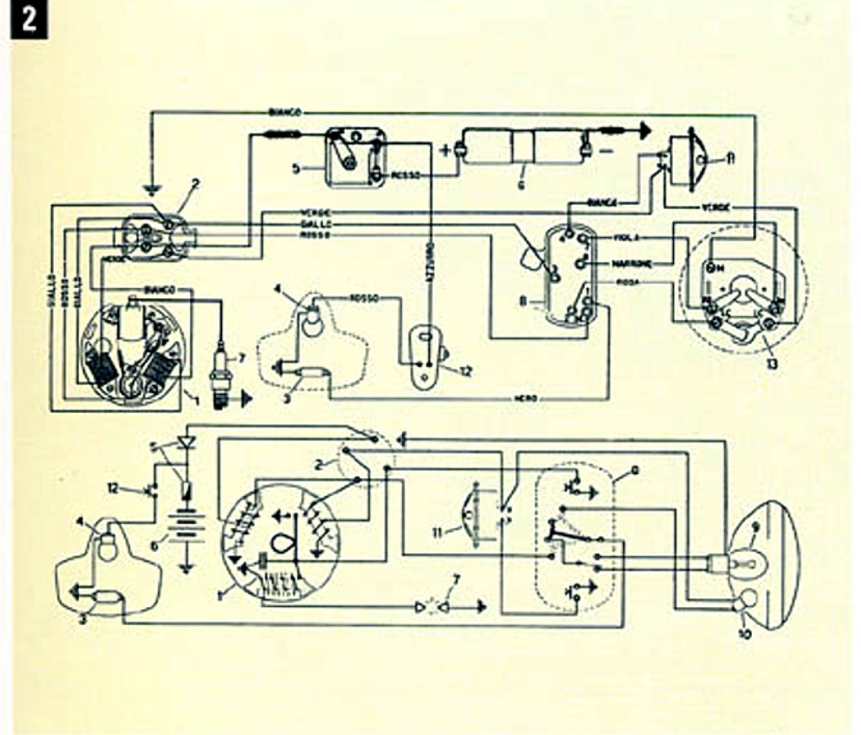

Vi mostro la foto con scritta e stemma della mia vnb1 e schema elettrico. Spero siano utili. Ma quanto è bella!! Ciao

CICCIO...stampati stò schema...sò ben io leggerli...la massa appunto non esiste come cavo, perchè è lo stesso corpo del fanalino a fare da massa, ma attaccaci un cavo che le viti non bastano...poi ti dico meglio...

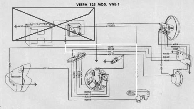

RAddrizzatore bachel,relativo coperchio e batteria in bachelite,...dove diavolo li trovo!?
Ricordo che tu li hai trovati già sulla vespa...ripeto che a me hanno tagliato pure il supporto,ed anceh il coperchio non c'è.Questo problema è davvero grosso secondo me...ed intanto è stato acquistato pure la treccia elettrica,ma con la predisposizione per la batteria!(questo buoni 2 mesi fa,ancora non sapervo della batteria)
Quindi,volevo chiedere se con l'impianto elettrico che ho,la modifica consiste in questo:
30,51 KB
Prescindendo da quele è effettivamente il colore del filo da modificare,Ma il ponte per ovviare la batteria è così?
Vabbè..perdonatemi questo intervento,spero mi darete una risposta.
Viene bene la tua Stefano,non posso che chiedere e prendere da esempio!

Claudio...se ti scarichi il file zip che ho allegato sopra, c'è lo schema della vnb senza batteria :)
Per il raddrizzatore, è più difficile da trovare del devioluci purtroppo :( E' un pezzo rarissimo

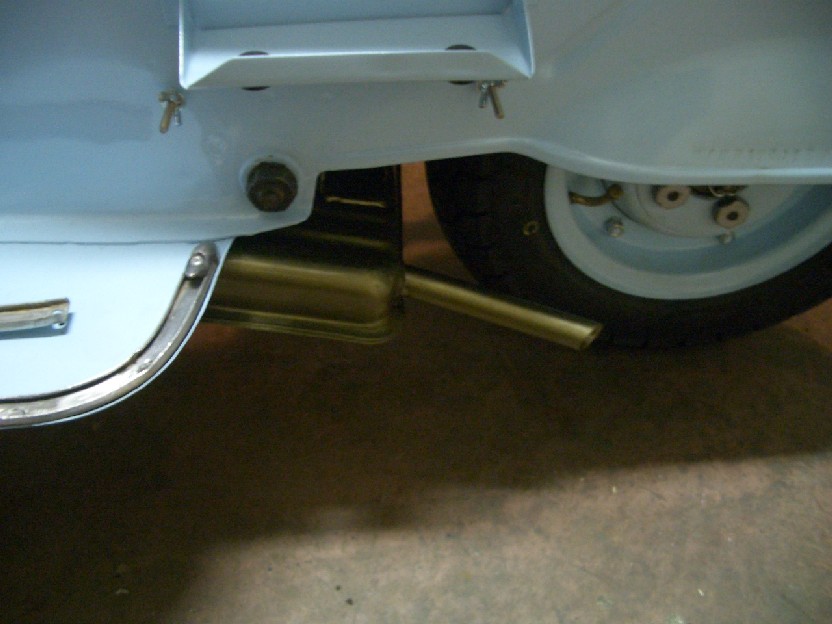

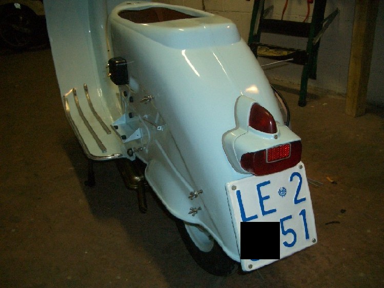

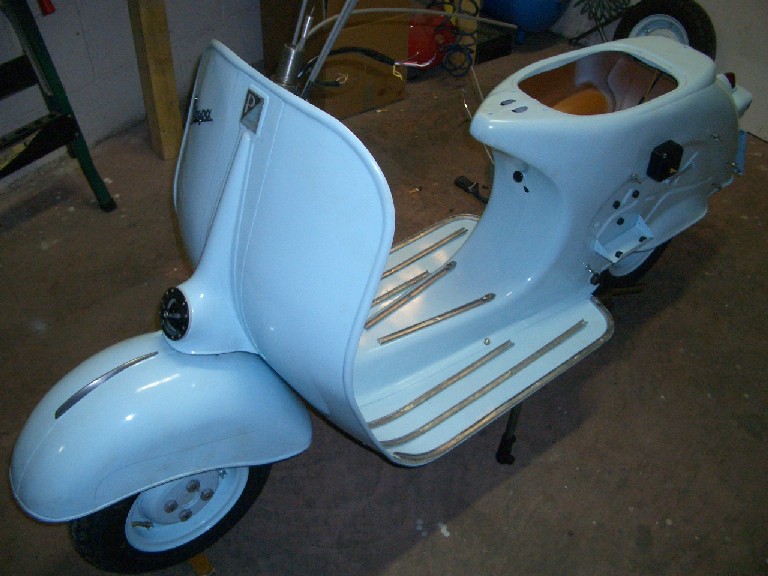

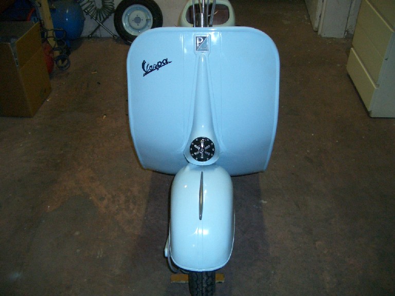

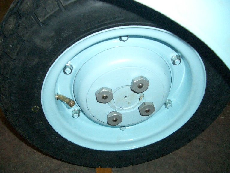

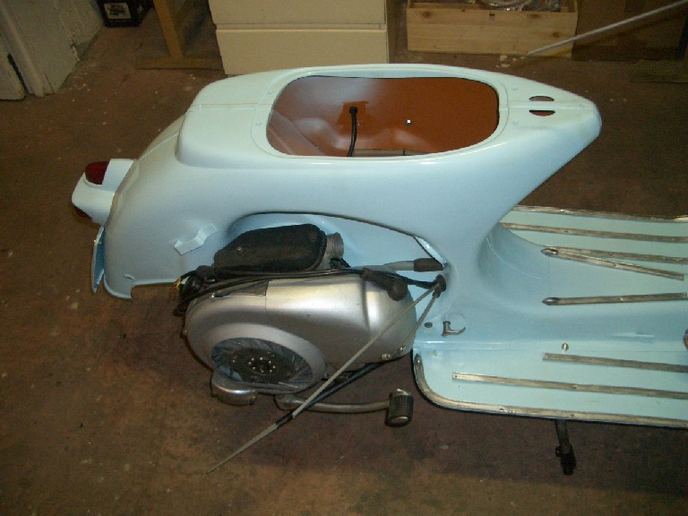

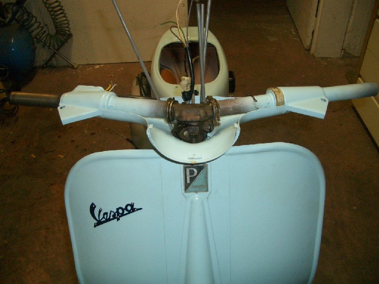

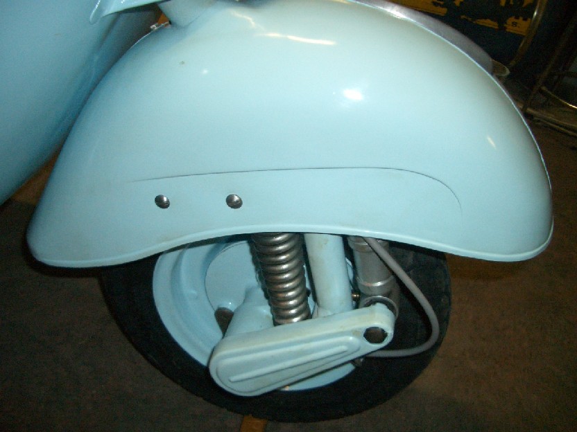

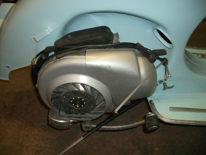

Oggi ho lavoricchiato:
100,15 KB
86,02 KB
99,23 KB
94,96 KB
82,04 KB
91,38 KB
76,14 KB
91,63 KB
97,93 KB
95,16 KB
72,23 KB
I lavori procedono ad un buon ritmo,speriamo di finire presto...
Scusate la qualità delle immagini...
dfteam
vnbee
Città: Messina
488 Messaggi
Inserito il - 09/03/2008 : 22:11:01  Mostra Profilo  Visita l'Homepage di dfteam  Clicca per vedere l'indirizzo MSN di dfteam Invia a dfteam un Messaggio Privato
grande ciccio!!!!
Ho alcune domande!
1) Come hai messo i ribattini della scritta "vespa"? Aspetto la guida :)
2) Coperchio raddrizzatore...lo avevi o lo hai acquistato? Mi manderesti una foto dettagliata dell'interno del raddrizzatore? Devo ripulire il mio e non ho alcun riferimento
3) Nei perni filettati della pancia di sinistra da me non c'erano le farfalline, ma bulloncini. Le hai messe per comodità, o perchè in origine andavano le farfalle e non i dadi?
4) Guaina dei cavi cambio...si tratta di uan guaina termorestringente che hai messo tu?
5) Meravigliosa la marmitta!!!!! Come hai fatto a far quel colore?!
6) Manopola manubrio cambio...ci sono quei due pezzi a semicerchio in plastica. Io ne ho uno solo, dove posso trovare anche l'altra metà?

Ma secondo te dove ho preso lo schema che ho postato?
Ho messo quello perchè avendo la treccia con batteria,mi interessava sapere cosa tagliare e modificare
Che il raddrizzatore è un pezzo rarissimo...bè,allora non mi sbagliavo
infatti su ebay ho visto solo quello della stuzzo che dice Stefano...
66,01 KB
[/quote]
Ciao mavro57,ma anche la tua è verniciata ad acrilico?!!

Se proprio non lo trovi, puoi provare a prenderne uno di quelli moderni. Costa pochi euro, e forse lavora meglio. Non sarà originale, ma quantomeno puoi montare la batteria. Al massimo lo nascondi se riesci a trovare anche solo il coperchio. O te ne fai uno....
Ciao dfteam,visto che bellina che sta venendo??
I ribattini della scritta sono quelli di p4scoli,ribarrini normali,li tagliu a misura e li ribatti da dentro lo scudo,tenendoli da davanti con un martello.
Per quanto riguarda le foto del raddrizzatore ok,non ci sono problemi,devi solo aspettare che poeta passa da me con la sua macchinetta fotografica,io non sono molto pratico con le foto fatte con il macro,verrebbero una schifezza...
Il coperchio,sì, c'è l'ho dall'inizio
Poi...le farfalline...sotto consiglio del buon poeta,sì,sono state messe per comodità,non sò se ti ricordi che bucio è stato smontare quei bulloncini...
Guaina si ma non termorestringente,su alcune altre vespe l'ho vista anche in grigio,però quella che ho smontato io in origine era nera quindi nera c'è stata rimessa...
Bella la marmitta eh... che ci vuoi fare...l'artefice di quel capolavoro e sempre lui...il grande poeta!
Per le mezzelune sul manubrio non sò propio che dirti,mi dispiace,però secondo me se chiedi a tony lui sicuramente si saprà ingegnare a ricostruirla, in fin dei conti è solo una mezzluna che ha lo scopo di tenere il mezzomanubrio che ci gira dentro.Almeno credo!!!

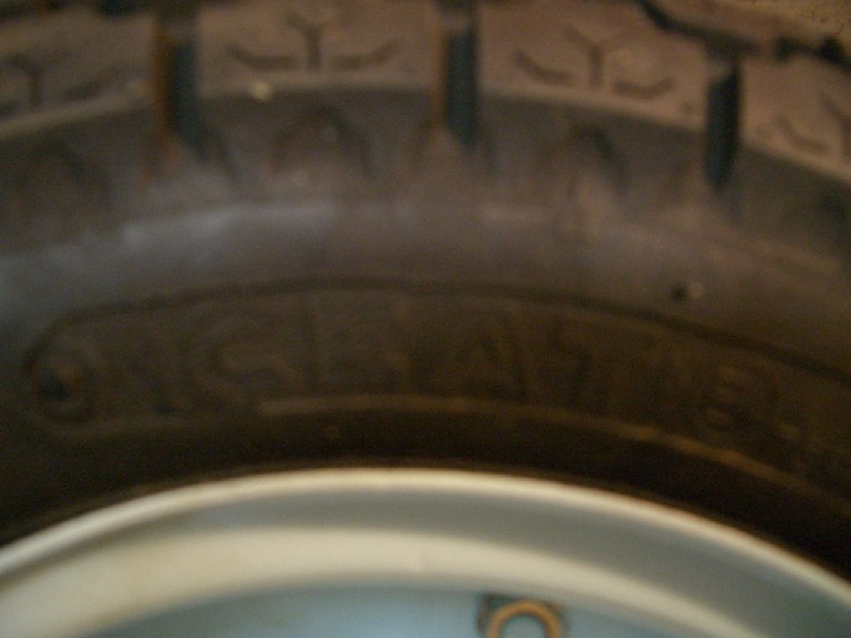

Non mi dici niente del faro posteriore e delle gomme???Si vede male ma c'è scritto CEAT...
