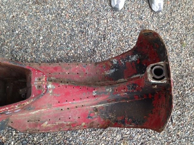

Bene allora a quanto pare sei sulla buona strada....
i listelli della pedana dovrebbero essere quelli di gomma... vedendo in foto sembrano quelli a fori ravvicinati.
il telaio visto così in foto non è che brilli di salute....
fattela sabbiare tutta e anche dentro al tunnel e fai un buon trattamento al fondo
se puoi farla zincare.

Secondo te sono tutti i suoi e sono delle dimensioni giuste o sono stati allargati mi sembrano grossi per i ribattini

in carrozzeria devi portare solo il telaio, manubrio, parafango, sportellino e serbatoio.
porta tutto smontato senza una vite sopra!!! anche il manubrio tutto smontato e vuoto senza nulla dentro con manopole e selettore del cambio totalmente staccati.
Ps. vedo che hai ancora montata la calotta del cuscinetto dello sterzo, , tiralo via sù con cacciavite e martello

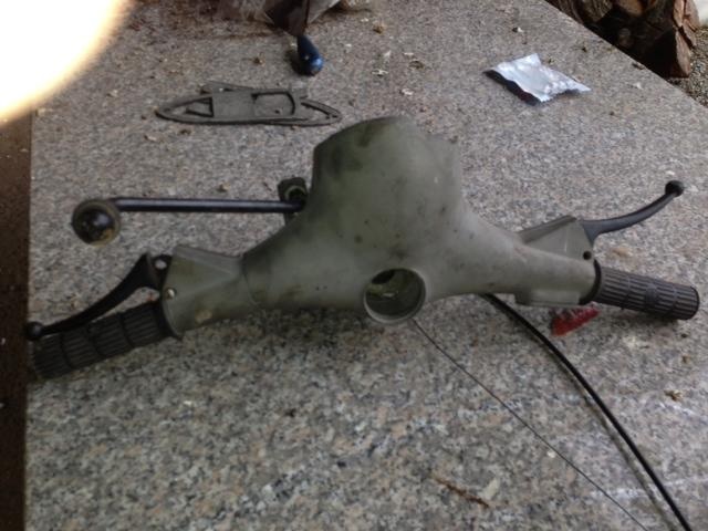

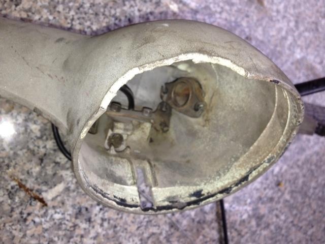

Per il carrozziere per ora gli porto il telaio e il parafango il serbatoio e in spedizione ma il manubrio non ce l ho ancora ho trovato questo ma non so se è riparabile
