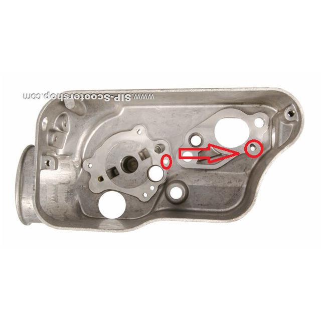

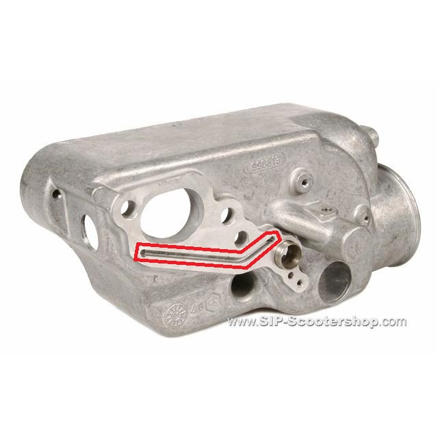

stavo guardando ora su SIP come sono fatte le scatole,
 31,83 KB
è questa giusto quella mia? qual è esattamente la canaletta che dici? quel solco lungo diagonale? dove c'è quella boccola ci passa l'alberino giusto?? è possibile che si sia storto il basamento e quindi non fa bene aderenza? |

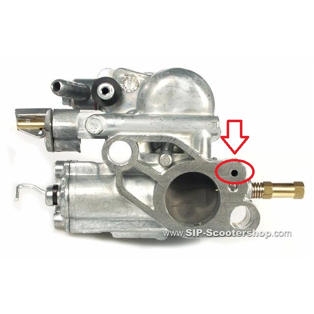

forse ok capito, quella canaletta porta l'olio dalla pompa al carburatore
 58,25 KB
 72,49 KB
giusto???
quindi arriva in questo buco sotto il carburatore, ci sono??
 64,67 KB
ergo, se perde da quella canaletta vuol dire che ne arriva di meno al carburatore!!! azz no buono.... mi sa che devo vedere di questa guarnizione al più presto...
ma quella vite in ottone di fianco al buco dell'olio a che serve???

grandeveget
Regione: Sicilia
Città: Catania
3998 Messaggi |
Inserito il - 05/05/2013 : 19:54:14
| la canalettà sì è quella che hai evidenziato, la vite in ottone dietro al carburatore serve a regolare la carburazione del circuito del minimo (svitandola ingrassi, avvitandola smagrisci). |

grazie oscar per le precisazioni ho cambiato le guarnizioni e regolata la carburazione e ho anche capito che non perde olio dal carburatore o meglio dalle guarnizioni, ma è il residuo che si forma dentro la vaschetta che poi esce proprio dal buco dove esce la vite in ottone della regolazione della carburazione e da li scola sul posteriore del blocco motore..infatti quando ho smontato il carburatore dentro la vaschetta c'era dell'olio proprio vicino quella vite e poi togliendo la vaschetta ho visto che in prossimità della guarnizione era tutto pulito.. quindi credo di poter stare tranquillo..  |

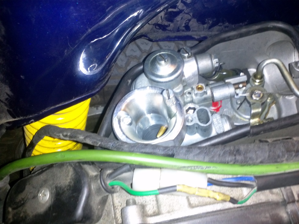

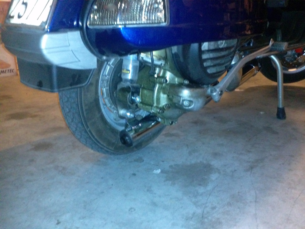

eccola qua la bella PINASCO..
 210,78 KB
 231,91 KB
sono molto soddisfatto dell'acquisto..

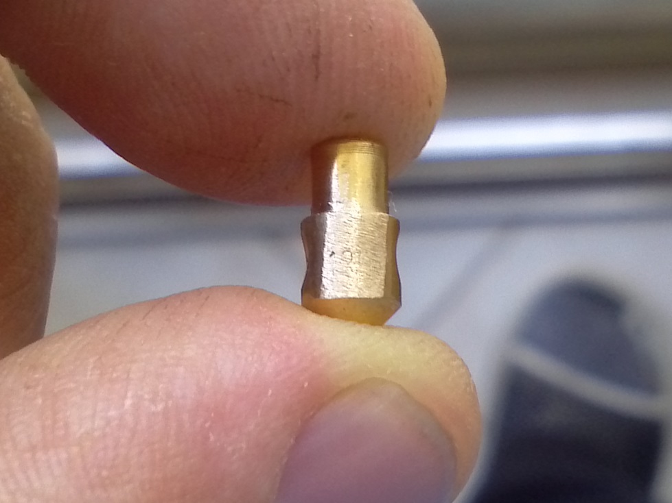

e questo è il venturi polini..
 211,26 KB
equipaggiato dal getto del massimo che sfortunatamente non si sa che misura è..
 134,3 KB
io per sicurezza l'ho montato e ho notato che va meglio questo che il 122 che avevo prima deduco che sia più grande quindi.. ma qualcuno sa di che misura è??? giusto per curiosità non per altro..
comunque quel che conta è che funziona e pure bene ora la vespa ha un tiro spettacolare 90km/h in 3^ marcia incredibile  e comunque come sempre POETA aveva ragione nel consigliarmi di accorciare i rapporti, la 4^ non finisce mai.. credo che sarà il prossimo lavoretto.. grazie ancora per i consigli preziosi..  |

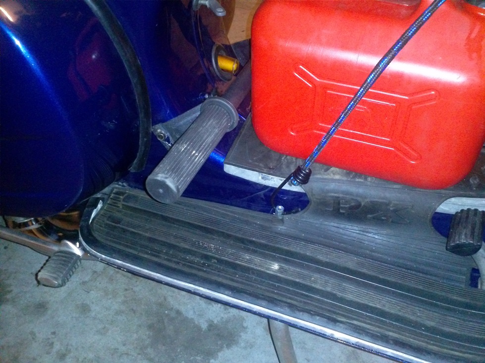

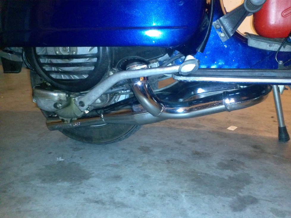

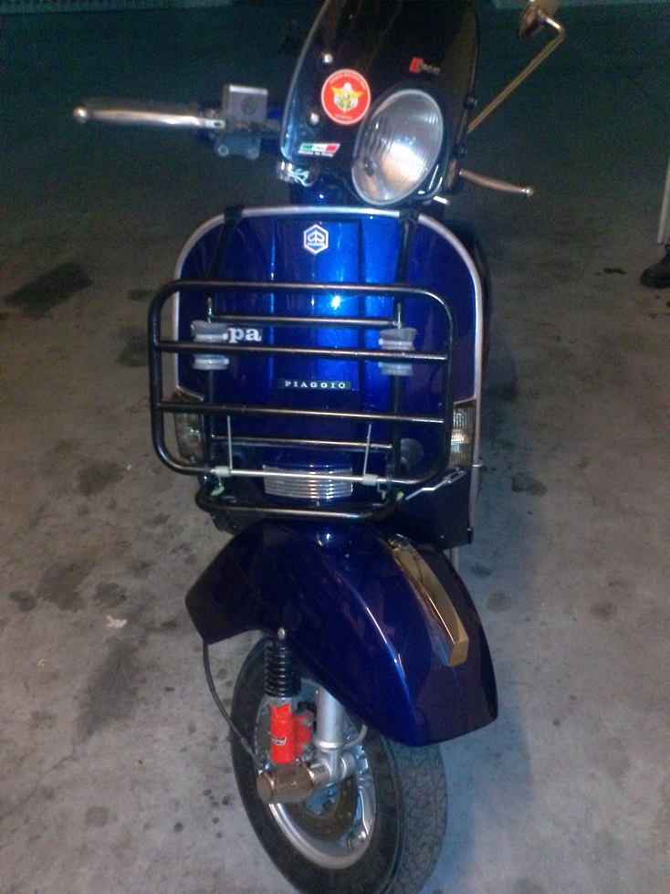

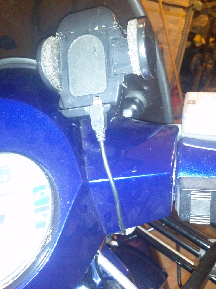

ora che la bambina è pronta per il viaggio,
tanica e poggia piedi per la signora...
 256,26 KB
cellulare con navigatore..
 244,71 KB e porta pacchi anteriore...
 221,84 KB
e per chi ci sarà ci vediamo a Genova la prossima settimana...   |
