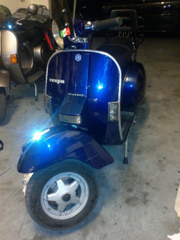

giusto per presentarla metto una foto della mia nuova bimba..
