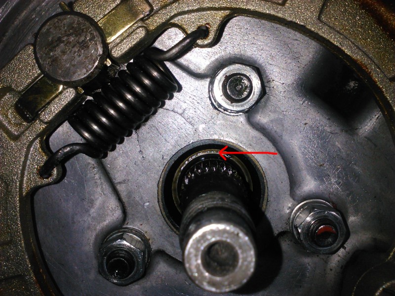

Ciao ragazzi,
sto cercando di risolvere tutti i problemi prima che ci sia qualche giorno di sole.
La mia vespa PK50S mi ha sempre fatto un rumore facendo girare la ruota a vuoto.
Vedete sto video per capire:
http://www.youtube.com/watch?v=1GTSHJfhVIY&feature=youtu.be
Adesso sono andato ad investigare, dopo 13 anni e mi sono accorto che il tamburo in un punto tocca appena appena il carter, ma per cosi' poco che c'e` a malapena un segnetto dove tocca.
Secondo voi e` ora di tamburo nuovo oppure e` qualcos'altro?
Inoltre, forse sto diventando matto e mi scordo le cose, ma non ci dovrebbe essere una rondella sotto il tamburo, cioe` dove c'e` il paraolio? (vedi freccia in figura)
165,38 KB
Oppure me lo sono sognato?
Comunque li` non c'e`, altrimenti il tamburo non toccherebbe i carter.
Voi che dite?

e se non avessi il cambio in folle??? magari e la crocera che tocca da qualche parte prova a farlo girare senza mozzo.. PS ovvio c'e un rondellone da mettere nel tamburo prima del dado.

Grazie, ma il cambio e' a folle. Come lo faccio girare senza il mozzo?
Si, so che c'e' il rondellone prina del dado, mi riferivo alla parte di sotto, prima di infilare il tamburo.

la rondella dove hai indicato non ci va... è il tamburo che fa da "tappo", non la mettere dritta senza il tamburo!! altrimenti esce l'olio dal carter!

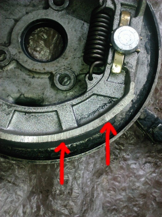

Ciao ragazzi,
ho pensato di aggiornarvi per far risparmiare a qualche povera anima notti insonne.
Dopo aver regolato i cavi del cambio il problema del tamburo cliccheggiante era sparito.
Dopo un paio di giorni e` ricomparso.
Cosi` ho deciso che non poteva essere il cambio.
Ho smontato di nuovo il tamburo e scoperto che una delle ganasce nuove aveva il ferodo un po' sporgente.
Dove ci sono le frecce (questo e` un pezzo di ricambio, non quello montato sulla mia):
121,56 KB
Una passata col flessibile e tutto e` risolto.
Notate che le ganasce nella foto sono state smussate, e` da li` che mi e` venuto il dubbio.
Spero che questo aiuti qualcuno
