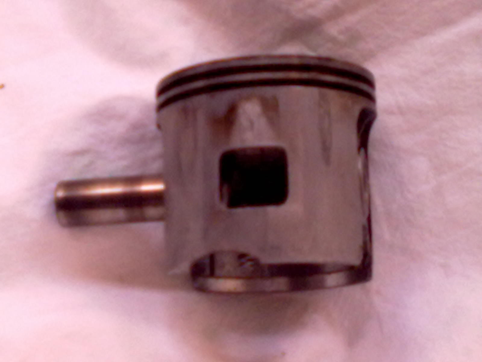

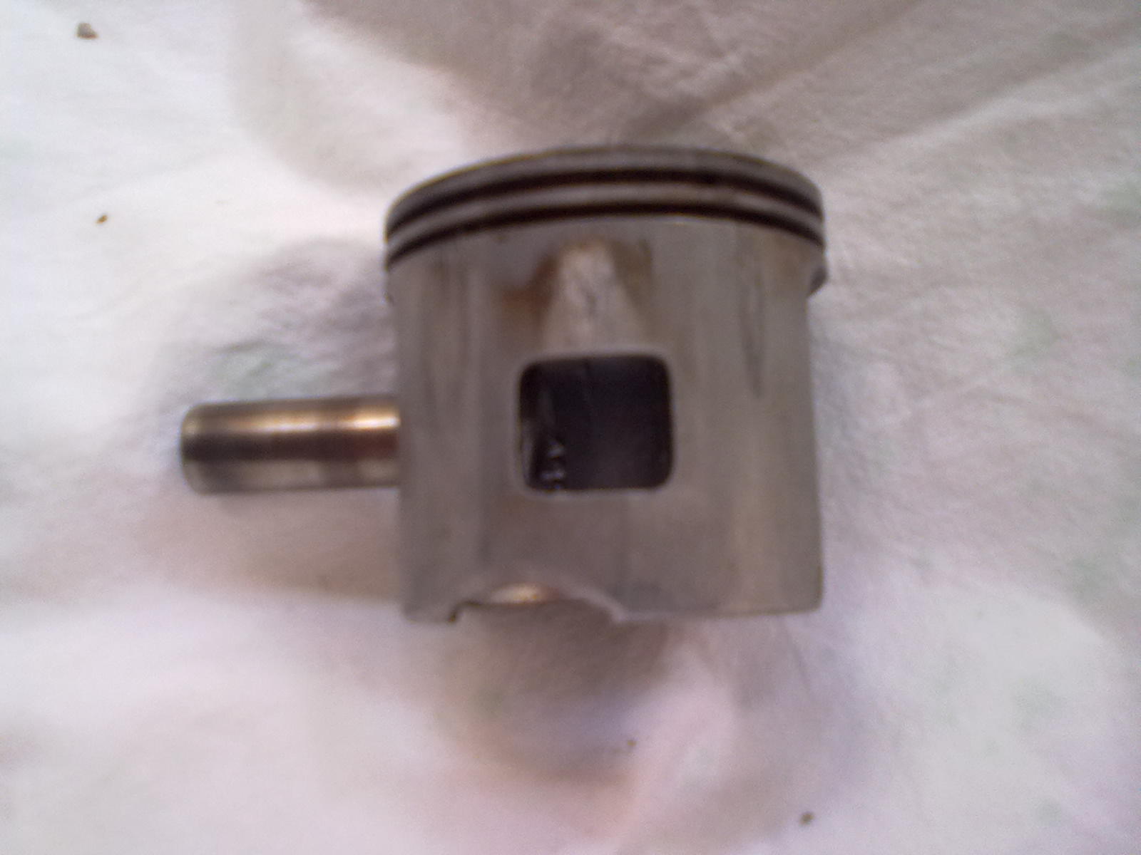

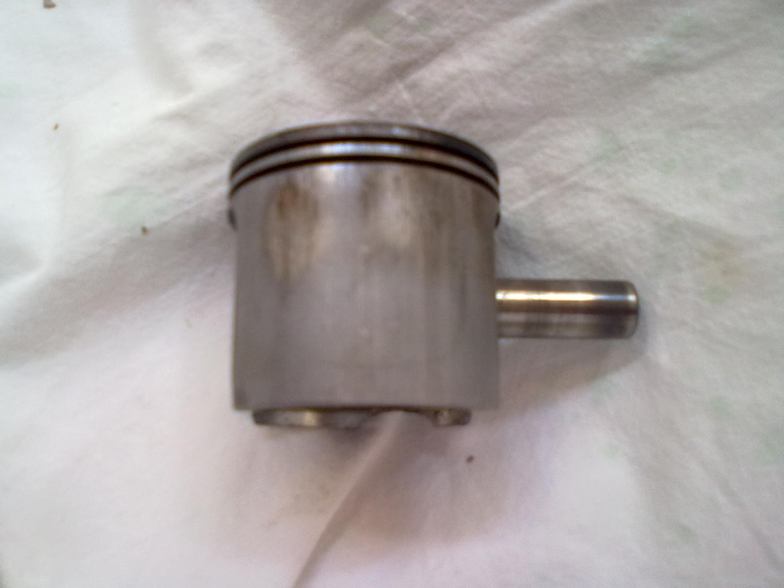

salve a tutti.........ho un problema e mi serve il vs aiuto!!!
nel riporre le parti del motore della mia pk 50 xl mi è scivolato il pistone e si è staccato un pezzetto...........
ho limato la parte per paura che sfregasse contro il cilindro ma non sono sicuro che sia ancora utilizzabile, che ne dite??
è un 105 polini con pistone 54.8 più o meno.......e mi hanno chiesto 40 eurini per il nuovo........

io lo metterei nuovo,dalle immagini(molto sfocate)non sembra in ottima forma,e poi credo che le immagini vanno ridimensionate...

Il pistone avresti dovuto cambiarlo ugualmente,
vedendo quelle righe, dubito che il cilindro sia intatto,
urge rettifica oltre al pistone nuovo oppure prendi il kit cilindro e pistone nuovi...
Come è settato il carburatore, li devi prima risolvere la causa di quelle scaldate...
Inoltre, lo spinotto ha chiari segni di usura,
sintomo che la bronzina o la gabbia a rulli (sicuramente la bronzina) sono da cambiare...

la bronzina........nn credo sia così semplice da cambiare, la gabbietta a rulli nuova è già pronta per il montaggio.......ma la bronzina....
40 eurini è un prezzo onesto per il pistone????
settaggio carburatore?? cioè??
ciò un dell'orto 19/19 con cicler di massima 89...

La bronzina si cambia, si cambia... non puoi montare la gabbia a rulli su una bilella con bronzina,
devi canbiare tutta la biella... Ergo, fai prima a cambiare albero!
Non ti conviene comprare soltanto il pistone nuovo, tanto vale lasciare quello attuale,
oppure rettifica e pistone nuovo, con 50€ te la cavi!
Fatto sta che quei segni sul pistone sono il vero problema,
non sembrano vere e proprie grippate, ma comunque indicano scaldate, la cui causa è spesso la carburazione magra,
va detto che non dipende unicamente dai getti del carburo, anche un'aspirazione d'aria falsa smagrisce la carburazione,
il max da 105, è tutto tranne che magro, il filtro lo monti?

sorry.........il max non è 105 ma 89 mi sono sconfusionato....
in ogni caso il cilindro è intatto, nessun segno e il filtro dell'aria è quello originale con scatola vuota e griglietta in ferro;
come faccio a controllare la bronzina, vorrei proprio evitare altre spese....

Anch'io ti consiglio di -scambiare pistoni e rettificare e non solo per la rottura...

Non ho capito........la gabbia a rulli già c'era, che significa che nn posso montarla?? Probabilmente non mi sono capito
la stò mettendo nuova, non è una modifica.....

di giovanni ha scritto:
No, non mi sono fatto capire...
o hai l'albero con la bronzina o con la gabbia a rulli,
in ogni caso fai bene a cambiarla, i segni sullo spinotto non convincono.
105 mi pareva troppo, 89 è leggermente grasso, ma non c'è problema.
Controlla eventuali aspirazioni d'aria.
