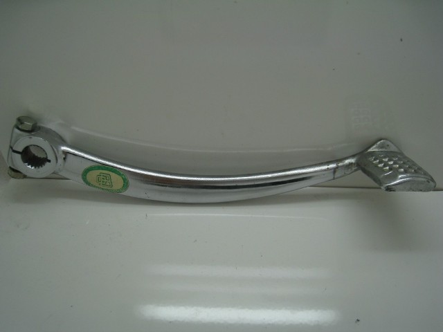

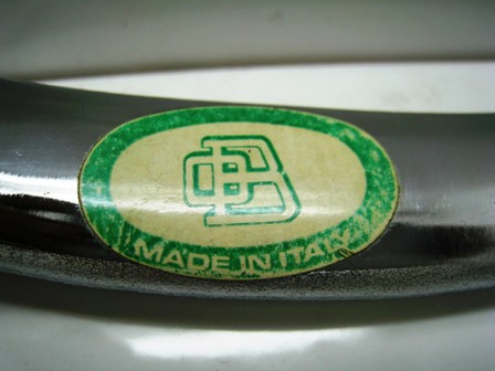

Salve leggo un po ovunque che trovarne una originale è moooolto difficile, quindi, considerando che anche la leva che monta la mia non è originale, mi chiedevo se questa che ho visto in vendita potrebbe essere una buona sostituzione...mi appello al vostro sapere...
30,69 KB
32,42 KB
Inserito il - 05/04/2013 : 18:46:48  Mostra Profilo Invia a sanrem un Messaggio Privato
Un po le assomiglia , ma solo un po !

Inserito il - 05/04/2013 : 22:46:13  Mostra Profilo Invia a sanrem un Messaggio Privato
et3jeans1976 ha scritto:
C'è un tipo di Thiene che ne ha una originale conservata.
Va ricromata però.
Vittorio la pedivella VNA non è mai stata cromata era solo in alluminio lucidato !

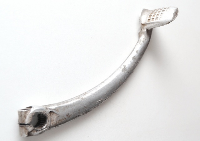

Inserito il - 08/04/2013 : 11:42:50  Mostra Profilo Invia a caracante un Messaggio Privato
ciao a tutti,
secondo voi questa leva è originale o è una copia abborracciata?
ho difficoltà a distinguerle anche perchè probabilmente non nè ho mai vista una originale....per cui perdonatemi....

Inserito il - 08/04/2013 : 12:23:55  Mostra Profilo Invia a n/a (ex wyatt) un Messaggio Privato
io devo necessariamente trovare un manuale di parti di ricambio per vna da consultare
io purtroppo sono convinto, al contrario del buon Remo, che la VNA nascesse con la pedivella in ferro, esattamente come la vba... sulla vba ho avuto conferme perchè il manuale riporta due pedivelle differenti con differente codice... per quanto riguarda la vna non ho ancora conferme, però, visto che mi pare di aver capito che determinate modifiche venivano fatte in contemporanea sui modelli che c'erano sul mercato in quel periodo, ho la fortissima sensazione che fosse di ferro anche sulla vna (ma potrei tranquillamente sbagliarmi )... tra l'altro, dalle notizie che ho captato, almeno per quanto riguarda le vba, le vespe uscite con la pedivella in ferro venivano richiamate per fare la sostituzione in quanto, in caso di caduta, la pedvella in ferro avrebbe spaccato il carter, mentre quella in alluminio si sarebbe piegata o rotta prima di rompere il carter...
Secondo i miei calcoli malati la pedivella in alluminio è stata montata di serie a partire dalla vna2, ma era stato fatto un richiamo per le vna1 e per le vba (prima di un certo numero di telaio)
purtroppo c'è anche da dire che la pedivella è un oggetto che necessita poco più di un minuto per essere sostituita ed è un oggetto che fa molto presto a rovinarsi (in caso di caduta in primis, ma pensate solo se si mollasse il dado che la tiene... cosa accadrebbe? il millerighe andrebbe in frantumi alla prima pedalata e a quel punto la pedivella la si potrebbe usare giusto come boomerang o come mestolo...
tanto per farvi un esempio sulla mia vbb ho trovato montata la pedivella (che considero corretta) per vna2, vnb1 e vnb2... eppure la vespa sembrava non essere mai stata toccata in 46 anni di vita...
tornando in tema: l'ultima pedivella che hai postato non è corretta, quella va bene per vnb3-4-5-6, vba (da un certo numero di telaio che ora non ricordo), vbb1, vbb2, gl e successive...
quella che secondo me è corretta la trovi montata sulla vba di alfred e la vba che ha smontato un mio amico di cui avevo postato le foto sul forum (prova a cercare il post "particolari vba" o qualcosa del genere)...
la pedivella che Remo considera corretta invece è quella che è montata sulla sua vespa (vna1) e quella che è montata sulla mia (cerca il post del mio restauro della vbb1 o del restauro del mio motore da parte dell'ottimo tonysubwoofer e vedrai che capirai di che pedivella parliamo)... purtroppo non ricordo i link e non ho voglia di cercarli però se fai una veloce ricerca nella sezione dei restauri dovresti trovare tutto ciò che ti serve
Inserito il - 08/04/2013 : 12:51:17  Mostra Profilo Invia a bocia un Messaggio Privato
E' molto più verosimile la prima pedivella che hai postato. Quella cioè con la zigrinatura.

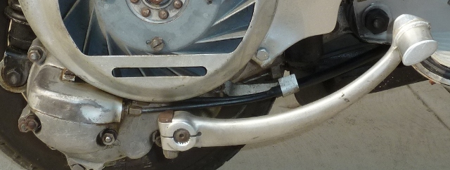

Inserito il - 08/05/2013 : 17:16:07  Mostra Profilo Invia a caracante un Messaggio Privato
scusate l'insistenza..datemi un parere su questa..
51,86 KB
forse è solo vecchia...

Inserito il - 08/05/2013 : 18:17:25  Mostra Profilo Invia a bocia un Messaggio Privato
Questa mi sembra la pedivella della VNB1, visto che assomiglia molto a quella della VNA, per il mio modesto parere puoi metterla.
