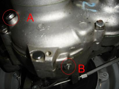

| Wyatt87 il tappo di carico dell'olio è quello sotto la sella di fianco a il tappo della benzina?? |

Inserito il - 04/04/2013 : 23:41:40
| gts250 ha scritto:
poeta non esce benzina dalla marmitta, tenendo il rubinetto aperto la benzina esce da dietro lato dx e quando la metto in moto fa un fumo bestia!
Se fosse il paraolio che spesa sarebbe?
devi svitare il tappo segnato con A
