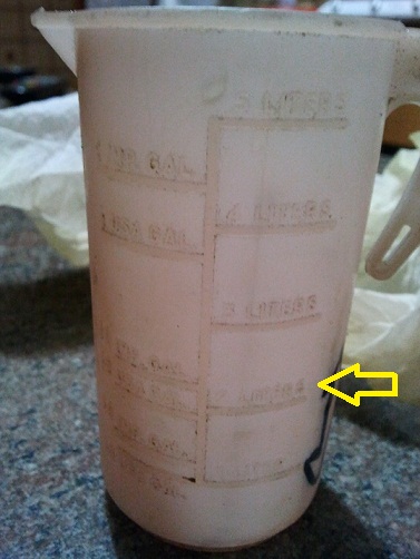

ragazzi vi posto il mio misurino va bene?? per esempio prima ho messo 5,00€ di benzina equivalenti a 2,7 litri, ho messo l'olio fino ad arrivare sulla tacchetta 3l, giusto?? sulla destra delle tacchette c'e scitto 1l 2l 3l 4l 5l...grazie
80,33 KB
Inserito il - 05/04/2013 : 20:45:23  Mostra Profilo Invia a et3jeans1976 un Messaggio Privato
Potevi farla un pelo più scarsa.
Per 2 litri ci vanno poco più di 20 cc, per 2,7 litre c'è ne vanno più o meno 25.

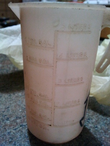

Inserito il - 05/04/2013 : 22:02:56  Mostra Profilo Invia a SPIOX un Messaggio Privato
COSI??????
