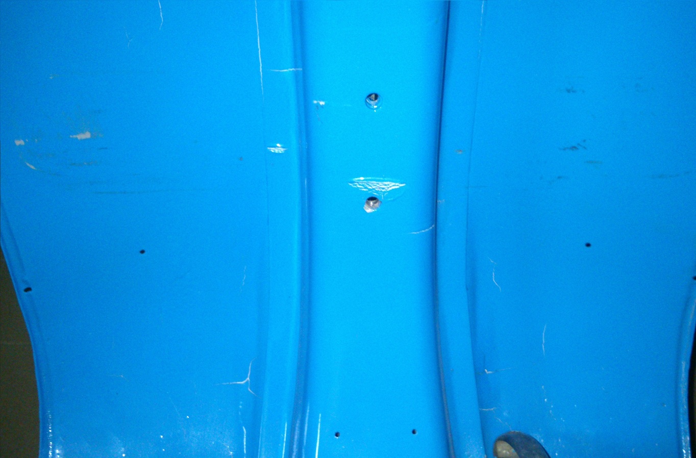

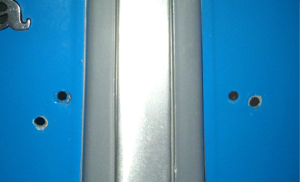

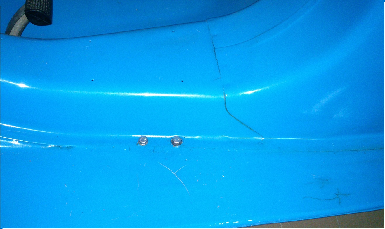

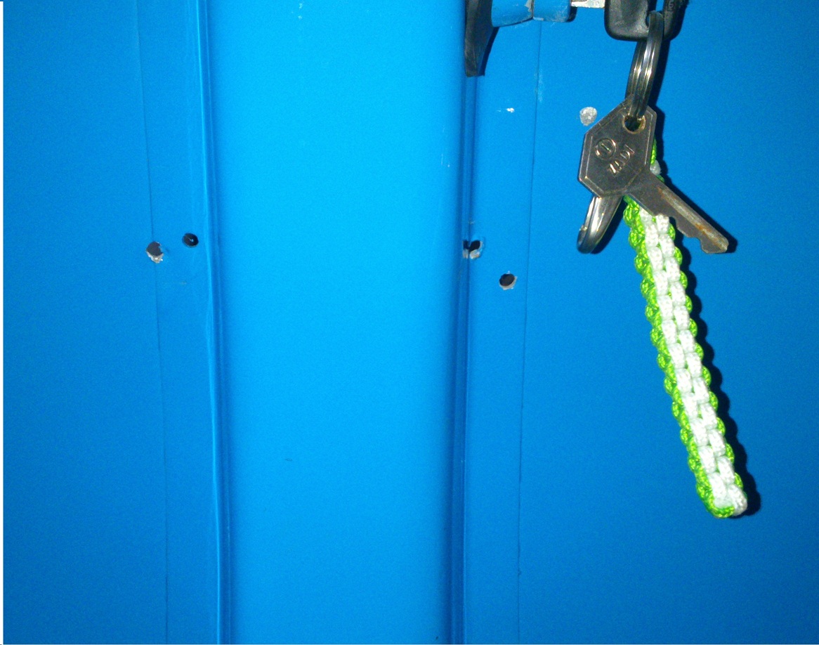

Salve a tutti sono nuovo del sito(moltissimo utile, complimenti!) mi chiamo Cristian, ho da porvi un problema per la mia vespa special del '79 k ho fatto restaurare qualche anno fa.....purtroppo k l'aveva prima di me ha fatto dei buchi nello scudo per mettere il portaoggetti retroscudo...io l'ho tolto ultimamente e pure le pedane non sono state fatte in maniera decente purtroppo sarebbero da rifare mi dareste dei consigli per rifare le pedane e tappare i buchi?...grazie in anticipo

per tappare i buchi basterebbe un po' di stucco metallico per carrozzieri....
ma a mia vista noto che di stucco la tua vespa ci si affoga... la pedana diventata piatta senza più lo scalino del tunnel... il colore non mi sembra per lo special....
a mio parere la dovresti rifare... ma sabbiandola .... tanto con tutto quello stucco prima o poi ti esploderà.... |

Inserito il - 27/03/2013 : 22:24:29
Ciao ! Sotto quella vernice c'è un grosso strato di stucco e sotto probabilmente anche la ruggine !  |

Inserito il - 28/03/2013 : 07:58:44
sabbia sabbia...
poi i fori li chiudi con delle saldature che poi spiani a filo.

Inserito il - 28/03/2013 : 09:12:20
qui c'è da fare un bel lavoro mi pare di capire.. falla sabbiare, saldare, falle dare il fondo e la vernice, e avrai uno specialino bello bello!

Inserito il - 28/03/2013 : 09:52:00
per fare un lavoro decente la dovresti riverniciare metà come minimo...
visto che ci sei, rifalla da zero e la migliori in tutto! |

Inserito il - 28/03/2013 : 12:42:03
si il colore è azzurrocina della special del '79 era il suo originale... ma potrei farla solo per metà perchè la parte dietro è fatta bene nn vorrei toccarla... quindi se la svernicio io e tolgo tutto lo stucco potrei rifarla tranquillamente con molto meno stucco giusto? |

Inserito il - 28/03/2013 : 13:34:28
Ma non puoi rifare solo mezza vespa, la devi rifare tutta! rifarla tutta in termini di denaro e tempo ti costa quasi come rifarla solo a metà. Almeno non risvhi di buttare via tempo e soldi! |

Inserito il - 28/03/2013 : 14:49:31
ah e ora che mi viene in mente, spesso trovo della miscela sulla pedana...infatti la fessura d saldatira tra il tunnel e la parte dove c'è il rubinetto è sempre sporca...cm fare? |

Inserito il - 28/03/2013 : 15:57:32
Quella vespa va sabbiata completamente e quando la sabbierai troverai le sorpresine.... Il prezzo di sabbiatura si aggira sui 100€ e il prezo di carrozzeria dipende tanto dl tipo di lavoro che c'è da fare... Nel tuo caso noj è facile da valutare, ma io credo che 1000 € li devi calcolare! |

Inserito il - 28/03/2013 : 16:17:42
un carrozziere bravo che te la prende te la smonta te la sabbia te la salda te la spiana te la carta ti da' il fondo giusto ti da' le sue mani di vernice ti fa i cerchi ti zinca la minuteria e te la rimonta insomma uno che fa il suo lavoro meno di 1200 - 1800 euri non può non chiederti. almeno qui in centro italia. poi ci sono estremi in basso ed estremi in alto, forse dalle tue parti spendi meno, ma tieni conto che avrai bisogno anche di certi ricambi.

Inserito il - 28/03/2013 : 19:23:25
ah ok...il fatto è k 2 anni fa è gia stata sabbiara e risaldata in alcuni buchetti k erano venuti fuori dp la sabbiatura sulla pedana ma il brutto è stato lo stucco è sicuramente stato dato male...troppo...quindi sicuramente ruggine non ce n'è |

Inserito il - 28/03/2013 : 21:44:44
Certo può benissimo essere che di ruggine non ce ne sia , ma se hanno usato tutto quello stucco è sicuramente per coprire le voragini che molto probabilmente riaffioreranno dopo la sabbiatura. In ogni caso uno che utilizza tutto quello stucco non è un prefessionista e nemmeno un bravo hobbista !!  |
