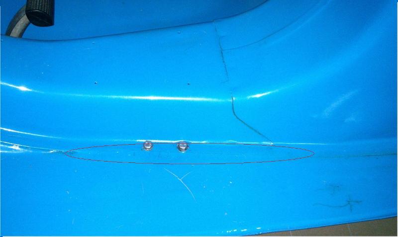

un bravo carrozziere può rifartela matà, ma forse costa uguale a rifarla tutta (chiedi in carrozzeria quanto ti costerebbe in entrambi i casi)
comunque non riesco a capire come fate a vedere che è stato usato molto stucco...poi mi sbaglierò

Inserito il - 30/03/2013 : 20:57:06  Mostra Profilo Invia a sanrem un Messaggio Privato
Non posso parlare per gli altri , ma per quanto mi riguarda io dico che è stato usato TROPPO stucco perchè lo vedo chiaramente da come è messa la pedana....
1 - Ha delle crepe profonde tipiche dello stucco spesso che crepando spacca anche la vernice.
2 - Non si vede più la sovrapposizione delle lamiere sulla pedana , quindi come minimo ha più di 1mm di stucco !!
Questa vespa per me non ha altre soluzioni che essere sabbiata e rifatta completamente.

Inserito il - 30/03/2013 : 23:39:41  Mostra Profilo Invia a Obo un Messaggio Privato
la sovrapposizione della lamiere forse non si riesce a distinguere perchè è una foto!? dal vivo veramente non si vede lo scalino?
Mi riferisco a questa zona cerchiata:
41,51 KB
se è veramente come sembra, allora lo stucco è stato messo con cazzuola e frattazzo!(come ho già sentito dire da qualcuno)

Inserito il - 31/03/2013 : 03:54:16  Mostra Profilo Invia a Cri1988 un Messaggio Privato
0si guarda t posso dire con esattezza che lo scalino è veramente minimo
Inserito il - 31/03/2013 : 10:38:46  Mostra Profilo Invia a sanrem un Messaggio Privato
41,51 KB
Non è un effetto ottico , è proprio cos'ì ! Sulla sinistra della zona che hai marcato si vede chiaramente lo scalino che si smussa e scompare sotto lo stucco !!
Inserito il - 31/03/2013 : 11:56:41  Mostra Profilo  Visita l'Homepage di poeta  Clicca per vedere l'indirizzo MSN di poeta Invia a poeta un Messaggio Privato
ha chiaramente chili di stucco è una vespaccia da 300 euro... và azzerata e sabbiata già detto.
