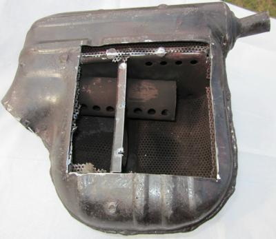

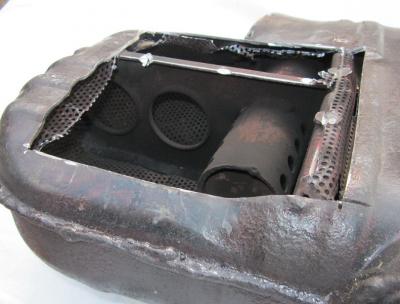

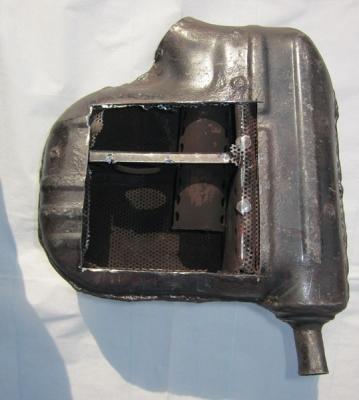

Ti posto qualche foto della marmitta aperta così avete un'idea. Aprite anche il silenziatore così lo rigenerate e suggerisco anziché risaldare di renderlo smontabile. Se poi vuoi cavare qualcosa in più in fatto di prestazioni a quella marmitta allora senz'altro via il tappo finale del db killer e qualche buchino in più sulla paratia (originali sono 8), ma col cilindro originale direi non fatene tanti.

non capisco come è fatto il silenziatore... infatti pensavo di fare un qualcosa di apribile... però non so se deve essere a tenuta ermetica...

la marma và solo svuotato-pulito il silenziatore e richiuso non apribile, null'altro, vedrai andrà benone... fallo ora che hai la megadella sotto pèr prova... taglia cn un frullino e poi vai da Scalcitelli a farla saldare, togli cannello e tutto da lì dentro deve rimanere solo fondello e cannello di sfogo esterno

Stasera apro il silenziatore svuoto del fonoassorbente , accorcio la mitragliatrivce poi fori li lascio quelli o li allargo? Sempre se ci riesco ad infilare la punta del trapano

è il nuovo setting per la tua COSA finalmente priva del filtro a scheda e spero presto munita di marmitta priva di lana fonoassorbente e mitragia.... infatti la cosa 2 doveva soddisfare norme per l'inquinamento acustico molto severe... come per la T5 quelle marme seppur differenti, hanno nella parte silenziatore un vero tappo!!!
Leva tutto, risalda ed amen non si ottura più, i fori aggiunti sulla paratia non servono ne ha quattro bastano.

vedo che la mitraglia è sorretta da due dischi , devo rimuovere anche quelli?
il cannello in uscita lo lascio piatto?

Alloa guardando dentro al foro vedrai la paratia in foondo che NON Và tolta! Per due motivi il primo è che è saldata a punti caldi quindi tostissima da levare , il secondo è che non serve levarla ed attuisce un pelo il rumore facendo da DB...
il cannello noterai che al centro ha uno stringimento (ultima foto), in quel punto esatto si spezzano ed infatti il tuo è spezzato in quel punto, quella strozzatura diminuisce tanto la possibilità di scarico del cannelo ed alla lunga ottura in quanto i depositi carnoniosi la occludono (COME SULLA t5) leva tutto, lascia la paratia infondo vai da ScAlcitelli e risalda, quella piccola porzione di mitraglia che hai ancora attaccata al fondello verso l'interno tagliala dritta e lasciane appena un pò diciamo 4 cm circa, il beccuccio estreno alla paratia invece lascialo esattamente come è.
