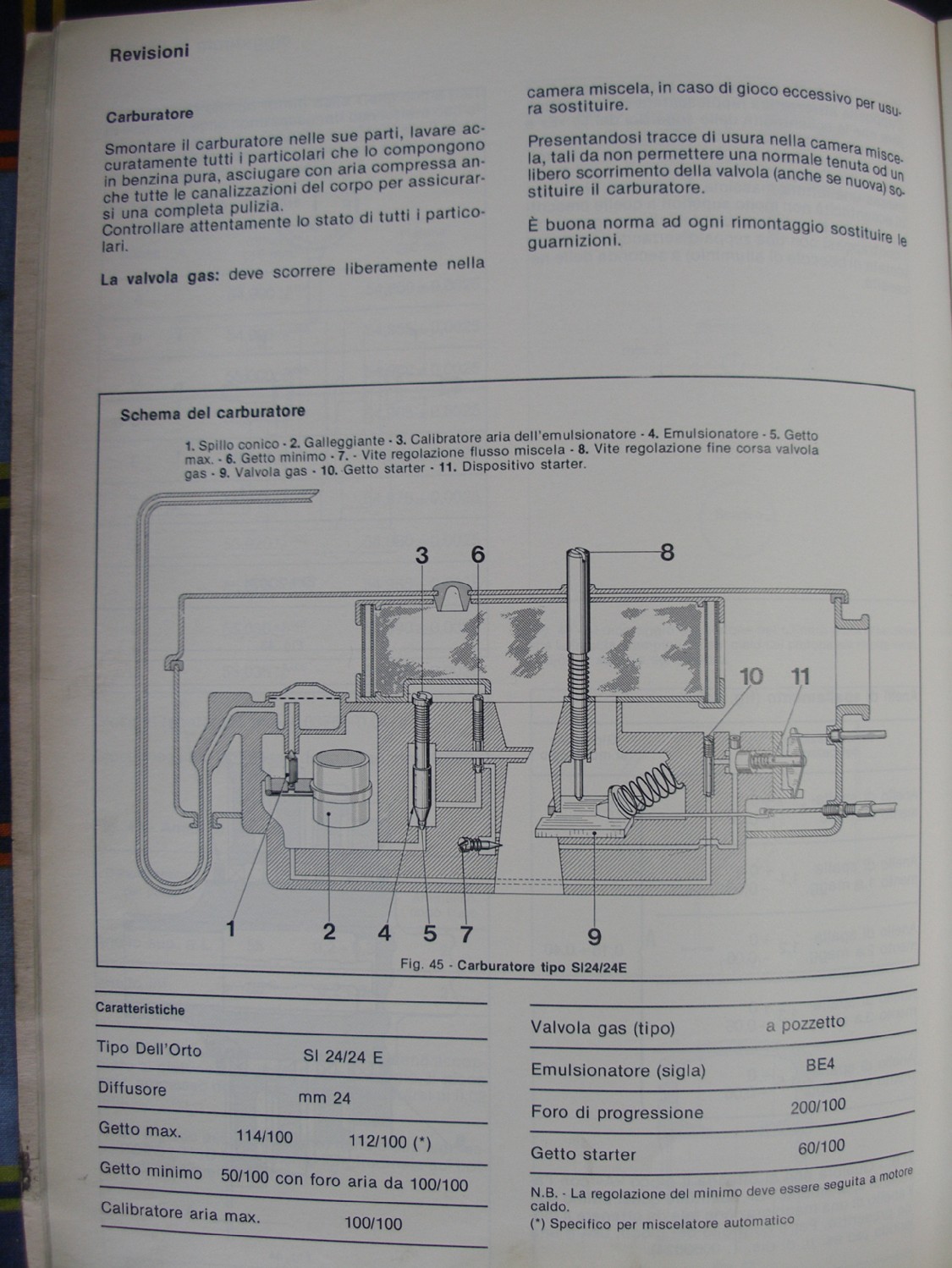

Smontato oggi il carburatore e risulta cosi settato, Freno aria 100 puntale 114 emulsionatore BE4 getto minimo 100/50.

invece per il discorso carburazione vi metto una tabella non presente in rete presa dal manuale officina per la t5
(tralasciate la sigla errata del tipo carburatore, la piaggio lo cannava anche sull'uso e manutenzione per quanto riguarda la t5)

la n2c o la n3c champion è meglio di tutto sulla T5.
Ripeto stappate quel silenziatore sulla marma e montate almeno un 116, vite aria dietro 7 mezzi giri da tutta chiusa, verificate lo statore di solito è anticipato sulla tacca di riferimento dalla casa., mettetelo in tacca posticipando.
