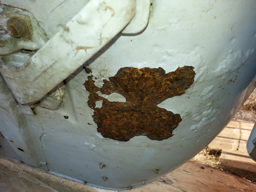

Carissimi amanti della vespa, i lavori continuano sulla cara px e sto provvedendo ad acquistare il lamierato che andrà a sostituire quello ormai marcio della pedana.
Mi sorge un dubbio per il mio caso, è meglio comprare una pedana con la mezza curva che andrebbe a coprire il marcio presente sulla parte terminale dello scudo o prendere una classica pedana 61 cm x 46,5 cm?
292,14 KB
Come potete notare il marcio nella parte sottostante è a circa 63 cm dall'inizio della pedana, quindi volevo sapere se comprarne una con la mezza curva (sempre che la lunghezza compri interamente il marcio) o se dopo la sabbiatura e il primer saldare una parte di lamiera e lavorare di stucco.
Inserito il - 07/03/2013 : 19:53:22  Mostra Profilo Invia a et3jeans1976 un Messaggio Privato
Compra il blocco scudo/pedana che fai meglio
Ma il tunnel è marcio come si vedeva in altre foto?
Perché se non si ripara per bene quella zona la tua vespa rimarrà pericolosa....
Devi trovare un buon lattoniere che te la ricostruisca eliminando tutto il marcio.
Ripeto, fatti aiutare da Bepo!

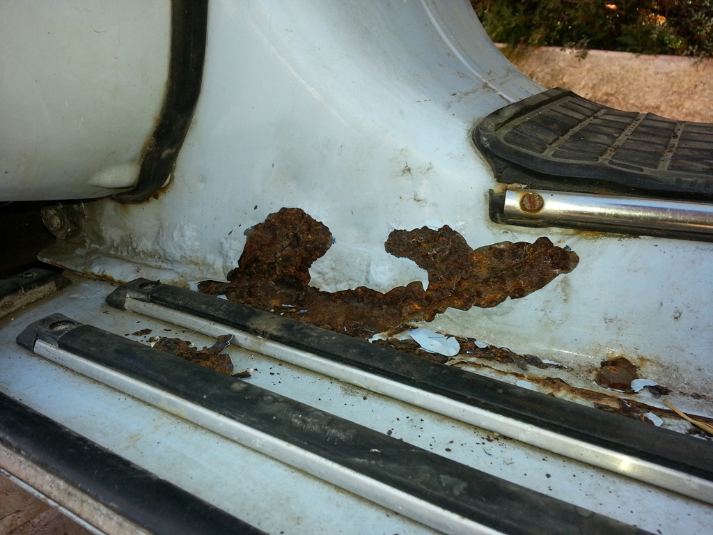

Inserito il - 07/03/2013 : 20:50:59  Mostra Profilo Invia a Mareo un Messaggio Privato
Con Bepo sono in contatto e lo sto già assillando, per tunnel intendi l'intera parte sopra la pedana? o solo questa parte?
321,63 KB
Allora mi conviene fare la sabbiatura e la passata di primer e constatare il danno
Inserito il - 07/03/2013 : 21:47:46  Mostra Profilo Invia a et3jeans1976 un Messaggio Privato
Una volta sabbiato vedrà quel che salta fuori.
Comunque intendevo proprio quella zona che vedrai sarà un bel po' estesa
Se monti il serbatoio e togli la paratia di plastica infilaci il cellulare e scatta una o più foto
Così ti rendi conto meglio.... Chiamasi tunnelscopia.....

scusa fai un test: premi con un cacciavite sulla ruggine, se si sfonda è andata...
poi una scartavetrata da 80...la vedi subito...se esce subito il metallo vivo è sana....
se è sempre marrone...è andata...
per me qualche rattoppo c'è da fare ma non è necessario tutta la pedana

ma per me non è la pedana il problema....ma il telaio...

poi con il tunnelloscopia perde il tempo...la ruggine c'è eccome....
