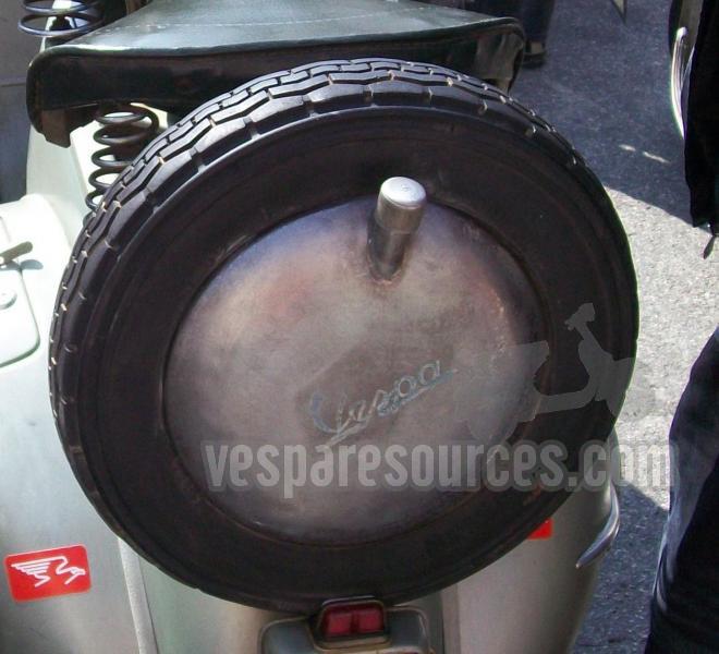

Praticamente tipo questo:
53,91 KB

Vi ricordate che ho sabbiato la scritta vespa e la parte posteriore?
L'ho fatto perchè lucidando,le superfici trattate in questo modo creano una superfice leggermente ruvida e un contrasto con il resto.E la scritta vespa si vede meglio!
Ed eccolo praticamente finito.
Ora aspettiamo solo Eleboronero che ce lo farà vedere montato sul suo
Arturo!!!!!!
