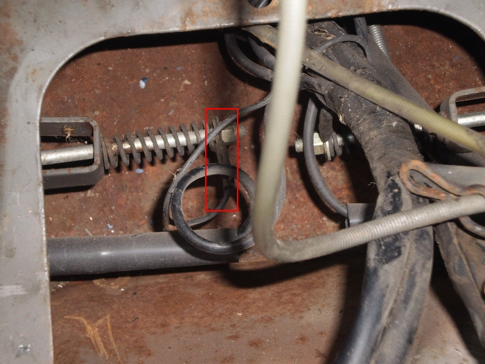

Salve ragazzi, premetto di avere usato il tasto cerca ma non ho trovato niente..
Sto rimontando un p200e 1980 (ganci esterni) di un amico, e dopo aver infilato l'impianto elettrico nuovo, mi sono accorto che in quest'ultimo non è presente la massa da collegare ai ganci esterni.
invece nel impianto elettrico che ho tolto la massa era presente.
questo è l'impianto vecchio
314,71 KB
Ovviamente no ho intenzione di cambiare l'impianto visto che è già bello posizionato.
Senza queste masse le frecce non funzionano?
Ci sono impianti diversi tra ganci esterni o interni?

il vecchio sistema con i ganci esterni non li ho mai visti...
mentre la vera massa che conosco è sul mollone centrale della pancia o cofano....
credo che cambi poco, o se vuoi stare tranquillo li puoi fare tu con dei faston ed occhielli collegati a massa, su un bullone qualsiasi, magari anche sul dado del regolatore.
