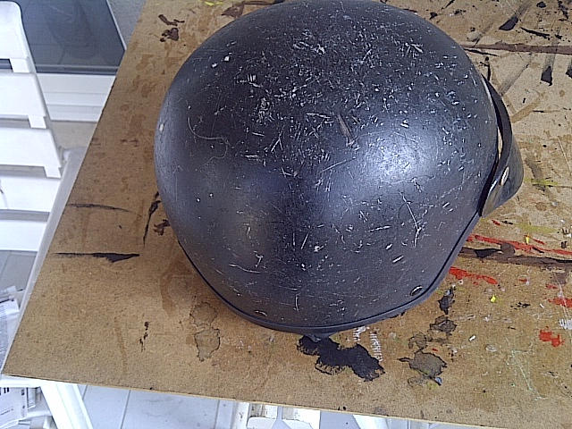

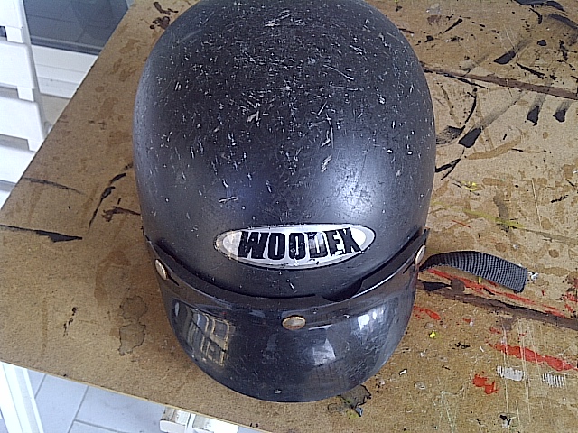

In questi giorni ho mille progetti ma purtroppo nessuna vespa su cui lavorare e dato che non so stare con le mani in mano mi son guardato il mio vecchio casco, compagno di migliaia di km insieme a me ed alla mia vespa, che mi chiedeva umilmente un restauro.
La vernice si era completamente ammollata e graffiata, resa appiccicosa dal tempo

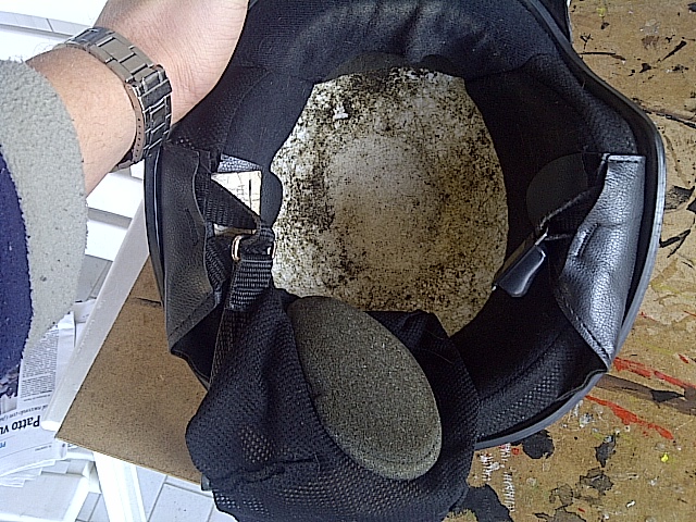

e la spugna interna completamente logora
202,66 KB

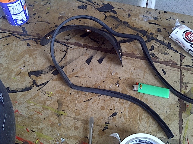

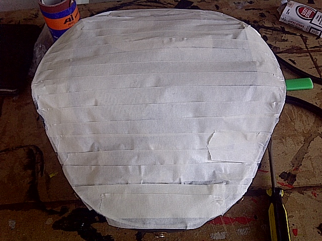

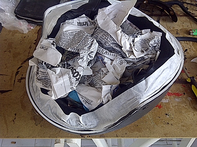

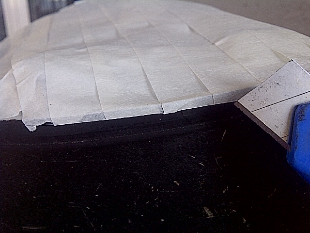

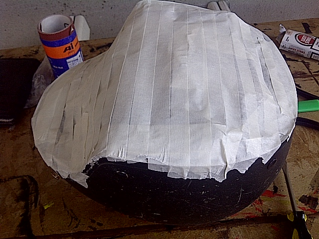

Per prima cosa ho tolto la visiera e la guarnizione di comma sul bordo del casco, riempito l'interno di fogli di giornale arricciati nastrando per bene isolandola per non farla sporcare ulteriormente
211,39 KB
217,68 KB
158,73 KB
158,29 KB
158,29 KB
127,19 KB
122,7 KB

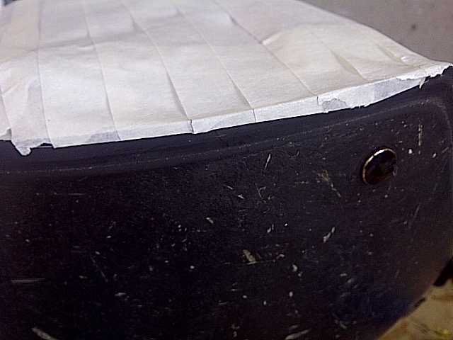

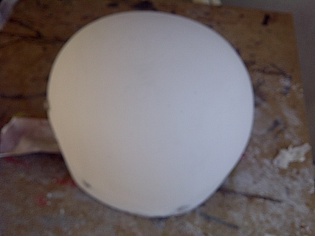

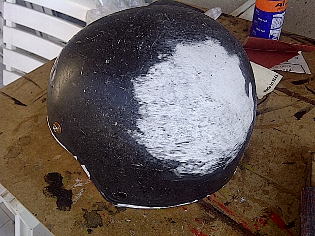

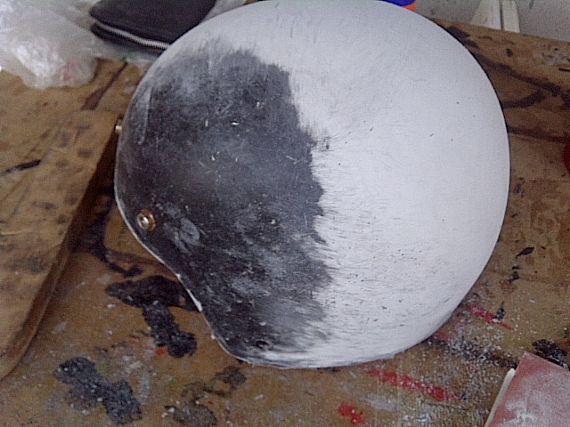

Poi ho ritagliato con un cutter, o come diciamo noi ragazzi di provincia un taglierino tutto il bordino al di sotto del segno della guarnizione

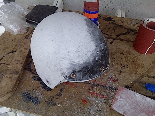

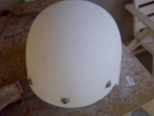

In casa avevo un rotolo di carta abrasiva da 120 e con un tacchetto di legno ho cominciato a sgrossare togliendo quella vecchia vernice appiccicosa
194,56 KB
178,39 KB
149,16 KB
147,01 KB
137,28 KB

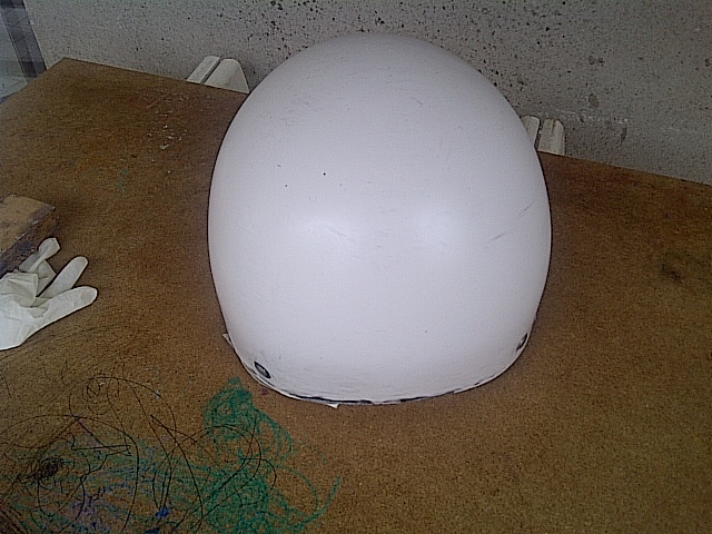

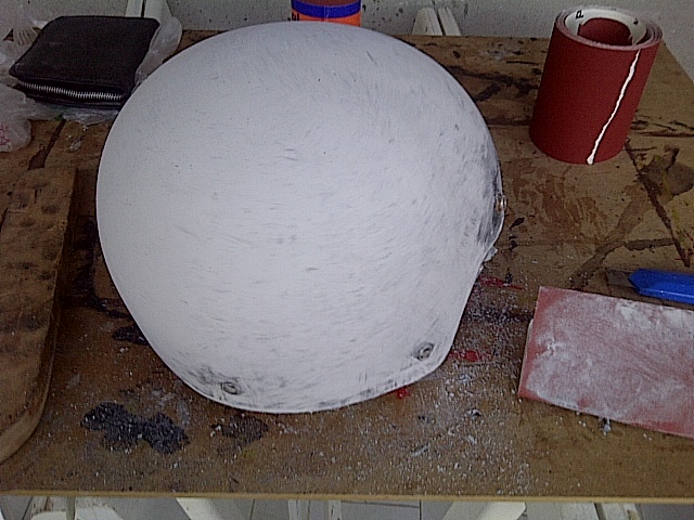

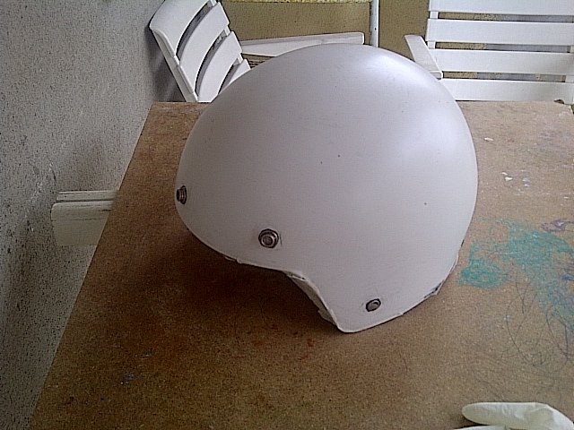

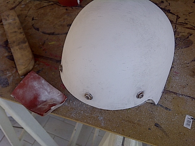

Poi sono passato ad una carta abrasiva più fine da 240 ed ho ripassato tutto il casco in modo da togliere tutti i solchi lasciati dalla carta precedente
109,7 KB
109,93 KB

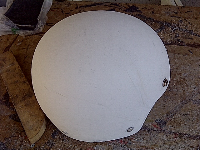

Successivamente con una carta da 800 ad acqua
154,01 KB

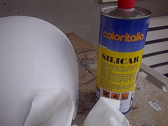

A questo punto ho pulito tutto per bene con del diluente antisiliconico

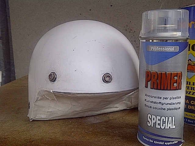

Ho ripristinato la carta gommata che inevitabilmente si era consumata lungo i bordi del casco e gli ho dato una passata con un primer aggrappante per plastiche
150,78 KB
152,27 KB
146,84 KB

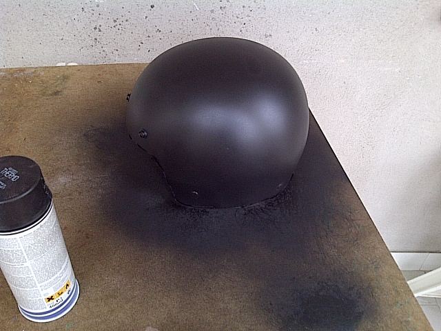

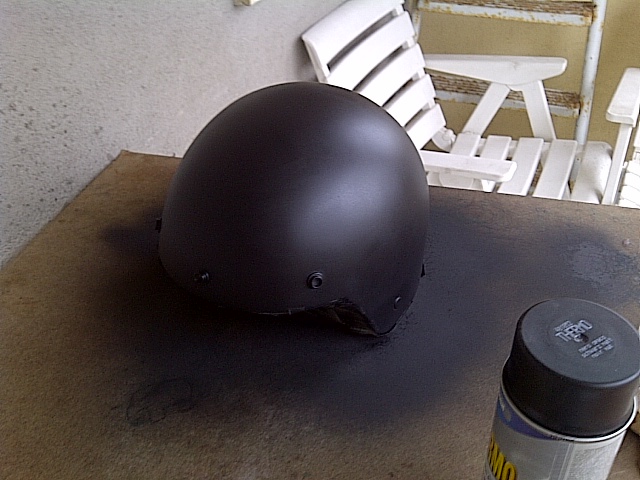

Aspettato una mezza giornata che si sia del tutto deccato ho passato due mani di nero verniciando a x a 25 cm di distanza
147,25 KB
125,65 KB

Buttalo.
Inserito il - 22/02/2013 : 20:30:48  Mostra Profilo Invia a et3jeans1976 un Messaggio Privato
Proprio perché il casco è il miglior amico di tutti quanti vanno su due ruote segui il consiglio di Poeta e BUTTALO!
La tua testa non ha prezzo e quando un casco è in quelle condizioni non ti protegge più.
Al limite lo usi per andare a sciare, e sarà un rischio anche per quello.
Un buon casco costa un paio di centoni che sono la miglior spesa che tu possa fare.....
E nonostante tutto a volte non basta.... Ricordati di Simoncelli...

Grattati.... e per 50 predine uno semi jet con visiera e giusta taglia, quello in foto nemmeno è omologato ed è veramente alla frutta.

AZZ lo hai verniciato con il nero resistente ad 800° !!!! certo ti deve bollire la testa!!!!
si dai buttalo.... è per la tua sicurezza...

Proprio non capisco,
1) è omologato
2) non ha nessuna lesione e non è mai caduto e la spugna è semplicemente scollata
3) il casco semi jet con visiera ce l'ho e non mi piace perchè la visiera mi da fastidio
4) ma che centra Sic? (e qui una bella grattata me la do proprio )

Quelli a scodella non lo sono più da un po' se non sbaglio

secondo me tra diluente e vernice hai deteriorato (anche se non si vede) la struttura della plastica, io non mi fiderei
