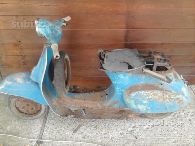

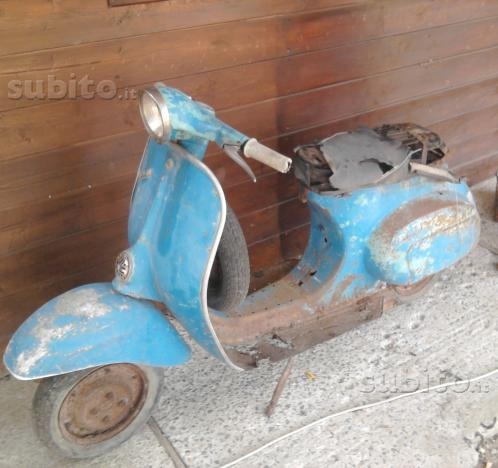

Ciao ragazzi... Volevo chiedervi se secondo voi questa vespa e' recuperabile...
La stanno dando a 200€ e domani eventualmente dovrei bloccargliela...
Grazie in anticipo!!

per 200 euri se ha il libretto prendila,ma il lavoro da fare sicuramente è tanto,e anche oneroso.....

non direi che una r mi sembra una n

200 euro li vale solo di motore, dunque è un buon prezzo, diciamo che rimetterla a nuovo ti costerà comunque ben più del valore della vespetta, ma questo, considerate le condizioni del mezzo in foto, vale anche se te la regalassero...
Inserito il - 18/02/2013 : 00:07:04  Mostra Profilo Invia a n/a (ex wyatt) un Messaggio Privato
invece è più probabile che sia una r del '69/'70 (viste le ruote) perchè ha il bordoscudo... e guarda caso anche il colore che si vede sotto a chiazze (in alcuni punti sotto la pancia per esempio) sarebbe adatto ad una r del primo/secondo anno di produzione, ovvero il turchese 240... nel caso fosse una r dei primi due anni di produzione il numero di telaio sarebbe compreso tra 700001 e 735000 circa, se invece fosse una L sarebbe compreso tra 595000 e 697000 circa

Dalle tue parti, a quel prezzo, ne trovi in condizioni migliori.
Poi, come dice Marco, e' ovvio che a restaurarla, spenderai molto di piu' di quello che poi sara' il suo valore

prendila
al limite la smembri e ci fai un pò di soldi.

SI HO FATTO IL CONTROLLO DEL NUMERO TELAIO ED E' RISULTATA UNA R DEL 1970.INFATTI IL COLORE ORIGINALE ERA TURCHESE...
I DOCUMENTI SONO ORIGINALI E PERFETTI(SEMBRANO NUOVI),PER IL RESTAURO SECONDO VOI CON QUANTO ME LA POTREI CAVARE?

Inserito il - 18/02/2013 : 12:25:23  Mostra Profilo Invia a et3jeans1976 un Messaggio Privato
se tu fossi a Bologna ti direi 2500.
invece stai a Cagliari, magari con l'aiuto di un paio di utenti del forum che stanno dalle tue parti te la cavi con molto meno
sappi però che di soli ricambi ti partono circa 450/500 euro, e quelli li devi mettere in conto in ogni caso.
poi lo smontaggio, che devi fare da solo se non fai almneno questo che gusto c'è?, sabbiatura/verniciatura/rimontaggio.

Inserito il - 18/02/2013 : 13:36:43  Mostra Profilo Invia a bocia un Messaggio Privato
Li ci sono le pedane che devono essere completamente sostituite.
Secondo me ci vuole un lavoro con i controfiocchi.

A spanne direi dai 2300 ai 2700, dipende molto da quanto lavoro dai da fare fuori, a chi, come viene fatto, molte cose insomma...

Io a 200€ la prenderei solo il manubrio nevale 100€
