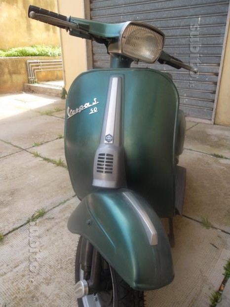

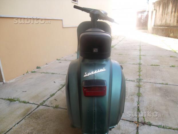

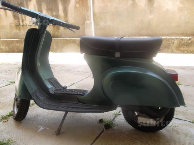

Salve ragazzi vorrei acquistare questa Vespa special che vi allego in foto.. Mi dicono sia del '73, con documenti in regola.. ma non ricordo questo colore su una vespa del genere.. ne vale la pena acquistarla? sapete dirmi a che serie appartiene e se il colore è originale? ed infine quanto può valere? E se la ciclistica è tutta originale o ha qualcosa che non è sua.. Grazie!

si, la vespa è al 99% del 1973 perchè ha le scritte ancora in corsivo e tutte le caratteristiche di una seconda serie (sigla di telaio v5b1t)... quindi male che vada può essere del '72...
il colore è chiaramente inventato e la proma mi fa intendere che qualche modifichina al motore è probabile che ce l'abbia...
passiamo ai problemi... le leve freno/frizione non sono le sue, la sella nemmeno, il coprifanale posteriore va grigio e non nero, l'ammortizzatore pure va grigio e manca il bordoscudo... inoltre la forcella va verniciata di grigio...
come colori nel '73 hai la possibilità di scegliere tra rosso corsa (codice Max Meyer 1.298.5806), biancospino (codice Max Meyer 1.298.1715) o grigio chiaro di luna (codice Max Meyer 1.298.0108)

Salve quanto potrebbe valere in queste condizioni? la sella come dovrebbe essere?
50 pk xl e 50 special,le mie tesorine
Inserito il - 15/02/2013 : 18:06:22  Mostra Profilo Invia a n/a (ex wyatt) un Messaggio Privato
la sella deve essere a gobbino... cerca su google "sella a gobbino vespa" e vedrai che viene fuori subito...
sul prezzo non mi esprimo... ti dico solo che per restaurarla ci vorranno più di 1500 euro...

La scritta anteriore è sbagliata, quella mi sembra appartenga alla Sprint 150.
Lorenzo sei sicuro che con le scritte corsive il nasello e il tettuccio del fanale posteriore vadano grigi? Io gli ho sempre visti neri, poi col cambiare delle scritte in stampatello, grigi.

Come detto da Wyatt, se quella vespa è un seoonda serie sigla telaio v5b1T a 3M del 1973 ha parecchi dettagli fuori posto, è evidentemente un buon telaio ma molto lontano dai crismi della originalità che serve per una eventuale certificazione FMI, per la quale necessita di un retsauro integrale.
Se fosse un prima serie, sigla telaio v5a2t sarebbe anche peggio, perchè i dettagli da sostituire sarebbero abcora di più e nemmeno te li elenco per non dilungarmi troppo...ù
verifica la sigla telaio prima dei numeri tra le stelle e poi ti dico meglio...
messa così con doc in regola, vale tra 500 e 700, se il motore ha 4Marce ed è stato quindi sostituito vale ancora meno...
di scocca è messa bene ma và rifatta.
Ottime sui 1800-2000 le trovi, buone sui 1500, questa non vale molto, ma è ben sana.

Guradte che questa và rifatta sì... ma....
di telaio si vede che è ottima non ha botte nè ruggine e non è piegato!
Quindi stà messa bene se la prende ad 800 è buonissima, poi la deve rifare ma parte da una base ottima ed ha i DOC.... dettaglio non trascurabile.
