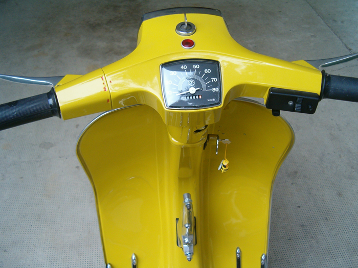

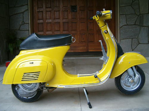

special 3 marce ruote da 9 " il nasello e' nero/grigio scuro per esempio ti posto la mia elestart del 70. il contakm e' sempre il solito borletti che troverai replicato come ti dicevo in vari modi (la replica spesso ha 2 puntini bianchi, oppure l'indicatore velocita' manca del pezzo finale ecc.ecc.) il costo varia dai 19 euro a salire chiaro che avrai bisogno della corda. il polini lo puoi acquistare anche su ebay basta cercare ,al quale sarebbe meglio abbinare un carburatore 16/16 e una marmitta tipo et3
