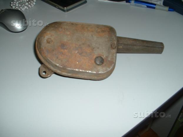

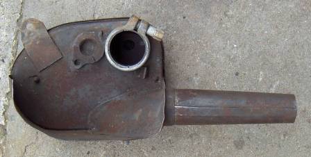

Ma cosa intendi per filtro?? La retina inerna o la scatola filtro, che poi tra l'altro ha anche un coperchio. Il quale va verniciato di verde all'interno e con vernice nera raggrinzante all'esterno. La scatola filtro sinceramente a me non risulta che vada brunita. La mia non lp era! Comunque con questo non voglio dire che non sia corretto quello che ti ha detto wyatt. Brunita va la molla della sospensione posteriore e fosfatata la cuffia.

Scusate forse mi sono espresso male io!
Comunque è questo il pezzo incriminato:
 21,53 KB
 17,46 KB
Sono immagini prese da internet... ma per capirci vanno bene! |

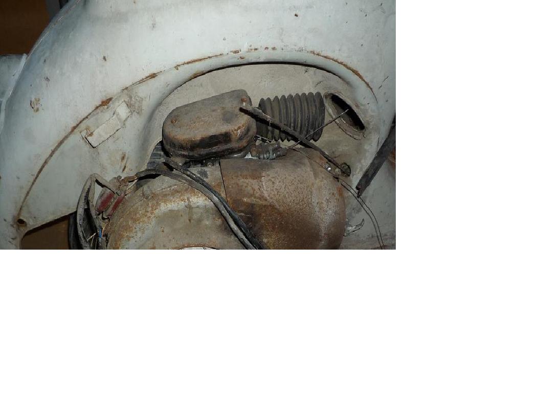

Purtroppo non so darti il codice , ma se non ricordo male lo avevo visto di un verde pisello ! Io ad esempio me ne sono fregao è l' ho lasciato a nudo coprendolo con della vernice trasparente. Sto parlando sempre dell'interno coperchio....
Lorenzo , cos'ì è arrivata a me la vespa e non aveva subito alcun cambiamento se non la sostituzione della sella e del faro postriore. Purtroppo però il corpo della scatola filtro non si vede , ma non era assolutamente brunito , per meglio dire , non se ne vedeba traccia ! La brunitura non è un trattamento che mantiene a lungo il metallo protetto dall'aggressione della ruggine , quindi se lo fosse veramente stata non si sarebbe mai potuto vedere dopo tutti questi anni in quanto era ricoperta di ruggine!
