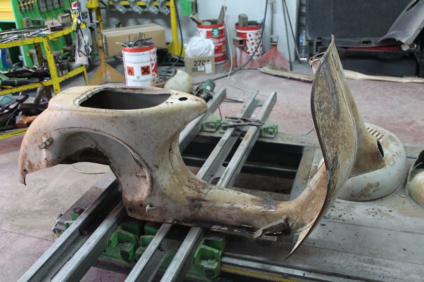

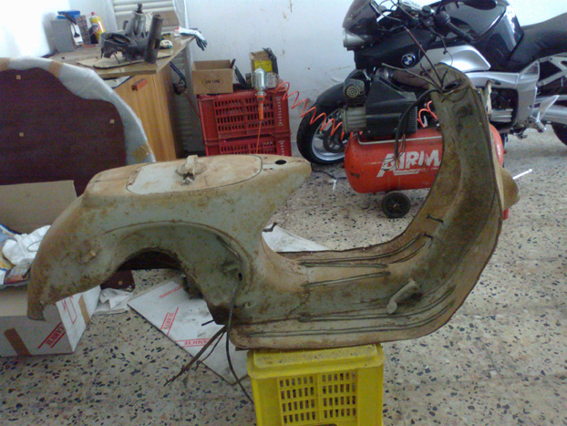

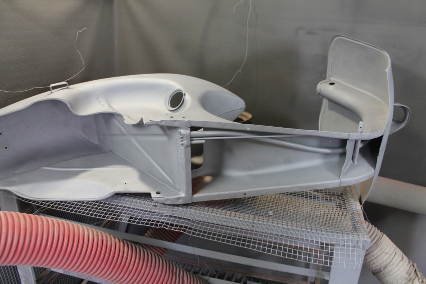

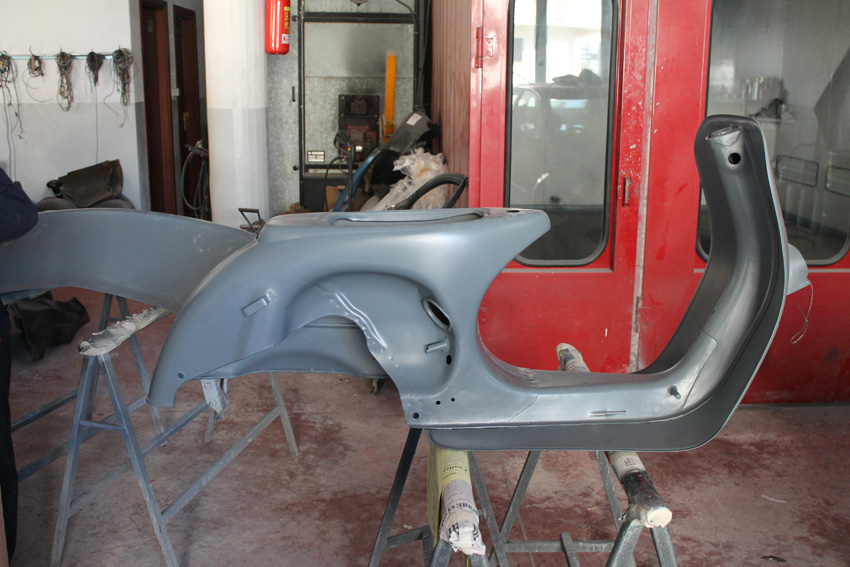

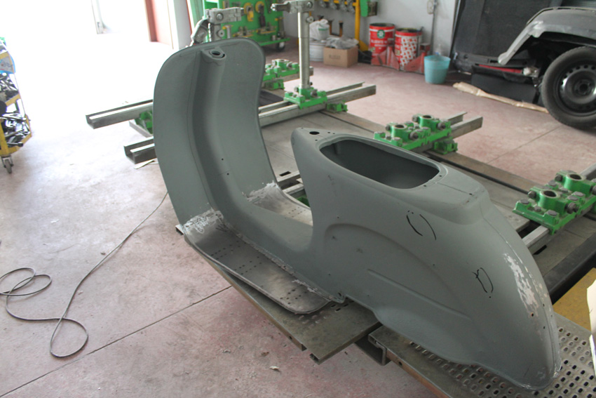

Per le foto prendo subito la palla al balzo:
Questo è il mio punto di partenza
191,8 KB
Portata dal carrozziere (un vero maniaco del martello)
ha provveduto a raddrizzare, saldare e tagliare la pedana
240,63 KB
Portata a sabbiare dentro e fuori
177,95 KB
Dopodicchè ha provveduto a saldare la pedana nuova
178,99 KB
Dopo la stuccatura è stato passato il fondo
189,02 KB
Adesso dovrebbero sistemare piccoli particolari e poi ... vai di vernice 15046.
Che ne dite?
Stanno lavorando bene?

secondo me la pedana non era da cambiare, però non sta venendo fuori un brutto lavoro, anzi, tutt'altro!

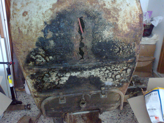

vista da sopra no.
Ma guarda com'era combinata sotto!
214,09 KB
Inserito il - 08/02/2013 : 12:34:40  Mostra Profilo Invia a n/a (ex wyatt) un Messaggio Privato
azzzzzzzzzzz!!!!
ok come non detto! ma che cos'era successo, ha preso fuoco il pavimento?!

Inserito il - 08/02/2013 : 14:29:24  Mostra Profilo Invia a Fabio74 un Messaggio Privato
magari il fuoco!
mi sa che faceva meno danni!
Quello che vedi è dovuto a 40 anni di umidità!!
Solamente.
Inserito il - 08/02/2013 : 15:48:39  Mostra Profilo Invia a et3jeans1976 un Messaggio Privato
c'è sempre da dire che bisognerebbe vederla dal vivo
altri in questo forum una pedana messa circa così si sono limitati a tagliare la parte marcia e farci una pezza, nel senso che alla esistente hanno attaccato la sola parte rimossa.
poi magari invece tutta la lamiera si era snervata (la mia GT insegna) e necessitava cambiarla.

Ormai la vecchia pedana è andata!

ah! un'altra cosa... il colore del fondo è errato... sulla vna1 nel 1957 potevi trovare parte di rosso, parte di verde e parte di nocciola, ma di sicuro non grigio... purtroppo avrai guardato vespa tecnica, dove lì si parla di fondo grigio, ma è un errore...
