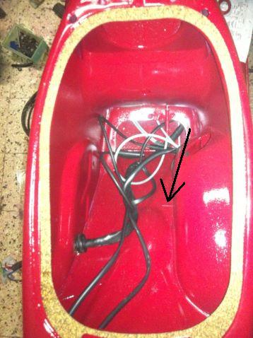

Inserito il - 10/03/2013 : 11:18:38  Mostra Profilo  Visita l'Homepage di fra2 Invia a fra2 un Messaggio Privato
poi mi servirebbe di sapere dentro al pozzetto come vengono fissati i cavi.... non trovo una linguetta o forellino per i fermacavi... vene lasciato tutto giù a matassa??
Inserito il - 10/03/2013 : 12:28:24  Mostra Profilo Invia a Steck81 un Messaggio Privato
Se per pozzetto intendi il tunnel,i vari cavi non hanno ancoraggi ma difficlimente, una volta che li passi in modo logico, hanno la possibilità di intrecciarsi, visto che hanno tutti delle uscite obbligate. L'impianto elettrico viene tenuto fermo inoltre dal tappo in plastica posto a separare la zona tunnel dal vano serbatoio, dai due contatti per le frecce posteriori e dall'interrutore stop posto sul pedale del freno, poi nel vano serbatoio hai varie fascette fisse in metallo per il passaggio dei cavi

Inserito il - 10/03/2013 : 13:30:32  Mostra Profilo  Visita l'Homepage di fra2 Invia a fra2 un Messaggio Privato
Steck81 ha scritto:
.... .. poi nel vano serbatoio hai varie fascette fisse in metallo per il passaggio dei cavi
eh! questi intendevo...non ne vedo uno!!!!..
mo lo sistemerò io con delle fascette a lavoro ultimato
ahhh dimenticavo!!! ho anche il cavo per il motorino di avviamento , deve passare anche lui dentro quel trio gas-starter-elettricità??
ma dove passerebbe atrimenti?

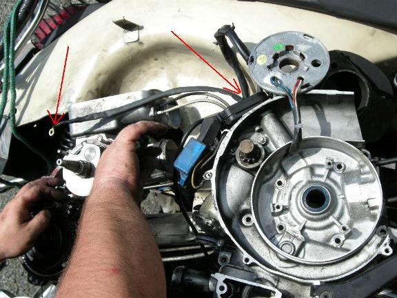

Inserito il - 11/03/2013 : 09:50:47  Mostra Profilo Invia a Steck81 un Messaggio Privato
e questo in foto cos'è??? controlla bene che ci son anche gl'altri, son solo sommersi dalla vernice..
36,16 KB
se trovi tre lampade stai guardando l'impianto per la pxe devi vedere quello per px arcobaleno
il cavo del mpotorino avviam nn ricordo dove passi, ma sicuramente sarà con l'altro impianto visto che devon prendere la stessa direzzione

Inserito il - 11/03/2013 : 14:50:45  Mostra Profilo Invia a viaggiatore un Messaggio Privato
Il cavo del motorino di avviamento passa assieme al resto dell impianto (e del resto non c è altro posto) fino all altezza della scatola bt, a qull altezza poi lui procede verso il motorino inguainato da solo.....
