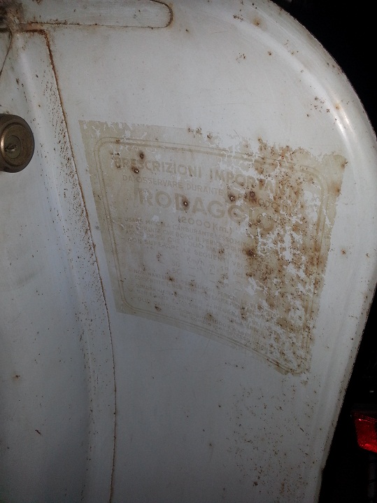

come promesso appena avuto la possibilità sono andato a fotografare l'adesivo, o meglio quel che resta, attaccato al retro scudo della mia VNB1.
eccolo:
123,08 KB
spero vivamente vi possa essere utile!
mi prenoto già fin da ora per una copia dell'adesivo che riprodurrete e che attaccherò a fine restauro....

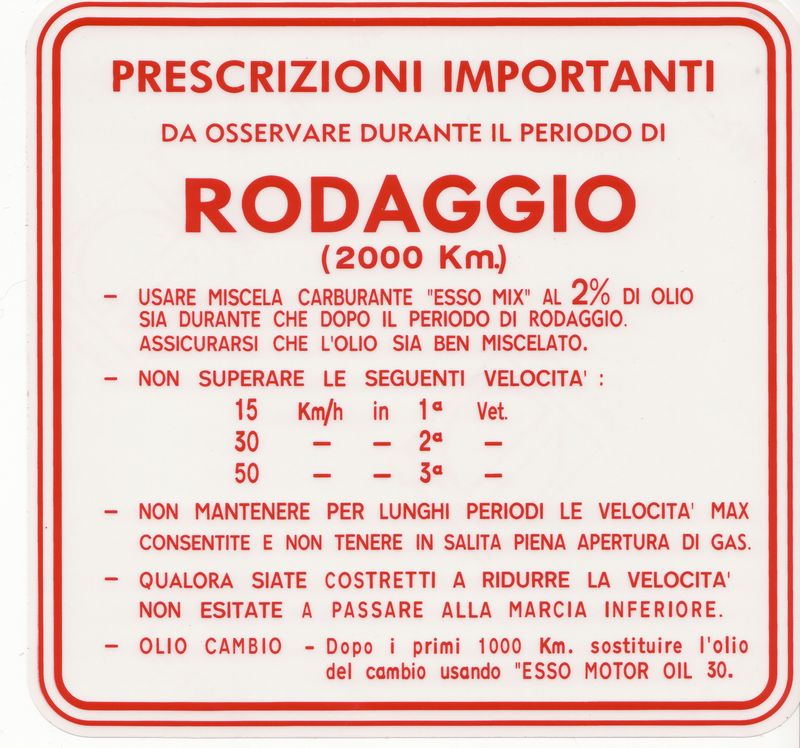

Ciao Robert......
ecco l'adesivo che chiedevi
Ciao Dotto....
117,12 KB

ciao ragazzi..
per l'adesivo in decalcomania siamo quasi pronti..
mancano solo due piccoli dettagli..
poi ovviamente chi ne avrà bisogno ovvio che non potrà altro che chiedere..
per il momento rigrazio et3jeans( ricordati appena puoi quelle ultime due misure), lorenzo, marben e marco87 per la disponibilità.

perdonatemi un domanda:
cosa cambia esattamente quella originale da quelle nuove già fatte del catalogo vintage?
Inserito il - 28/02/2013 : 23:07:28  Mostra Profilo Invia a XXX VESPA XXX un Messaggio Privato
che quelle rifatte dal catalogo vespa vintage in primis sono adesive e poi i caratteri sono un poco diversi..
dettagli da maniaci è vero.. ma è nel piccolo dettaglio che si cela un gran restauro..

Le misure richieste sono:
Larghezza 142
Altezza 136
Poi se servono anche le misure del quadrato ancora più interno, quello in riga spessa, sono:
Larghezza 138
Altezza 131
Non chiedetemi il raggio dei cerchi di raccorda fra linee orizzontali e verticali che vi mando aff.....
Anche perché non ci si Riesce a morire.....
