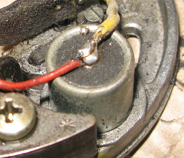

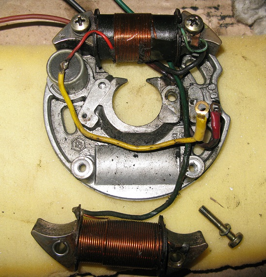

Il condesatore é fissato a pressione, la stessa parte metallica fa da ponte con il corpo statore, forse il tuo si é "leggermente cementificato",  se funzionava, fossi in te non lo cambierei... anche perché sei sempre in tempo... e spesso i nuovi fanno brutti scherzi!
Metti una foto di tutto lo statore. |

| mimmo ha scritto:
vai drago
Dove di bello?
Sullo statore c'é poco da dire, cavi cotti e puntine arruginite, oltre al feltro pulisci-camma ormai arrivato, magari funziona ancora, ma va revisionato. se vuoi lasciare il condensatore attento quando saldi i fili, se lo scaldi troppo te lo giochi, e... tratta con i guanti le bobine, tendono a sgretolarsi facilmente!  |

Se posto foto dei dettagli, mi daresti i tuoi preziosi consigli per come operare? Un saluto
Certo che si, e non solo io ma tutto il forum ti aiuterà |

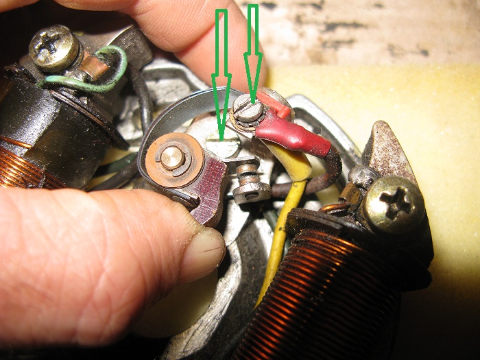

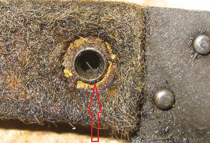

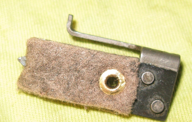

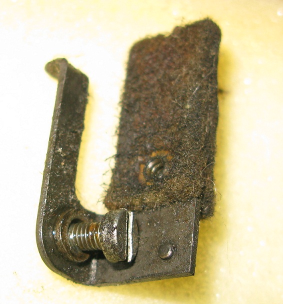

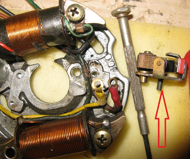

Alora, adesso chiedo consigli. intanto oggi ho acquistato il ruttore completo e il feltro. Riguardo al feltro ho dovuto comprare questo di colornoce dato che quello bianco era terminata. Ho pensato che tanto devo oliarlo ed alla fine diventa scuro
 162,87 KB
ecco le domande: per togliere il rivetto alzo pian piano il suo bordino giusto?
 304,51 KB

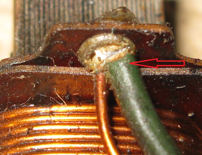

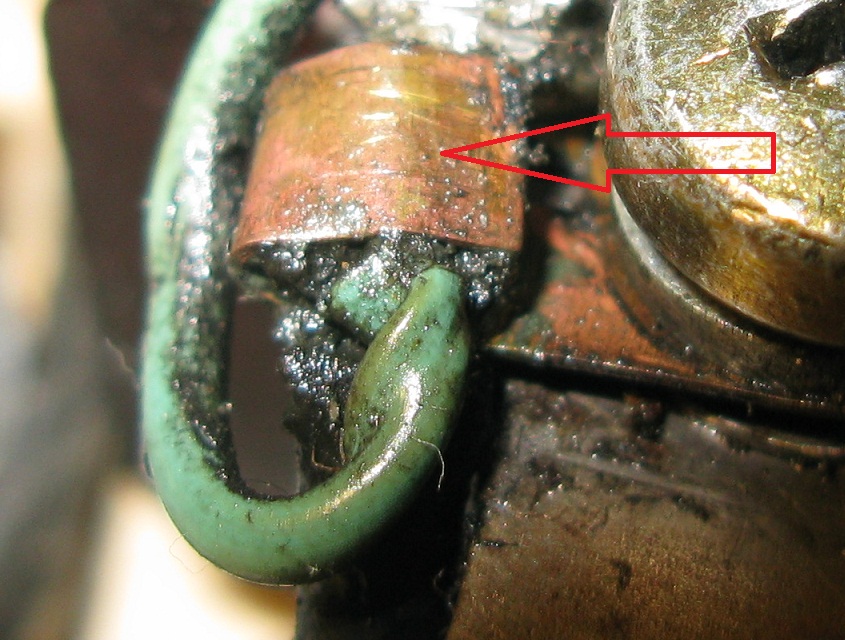

la piastrina in bronzo devo sollevarla per poter dissaldare:

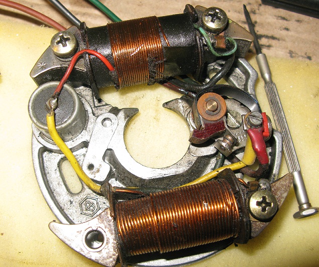

 208,46 KB

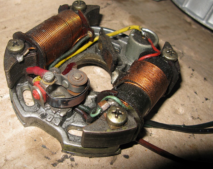

come faccio a dissaldare il filo nero e quest'aòtro verde?
 214,27 KB
Oggi ho cercato i fili ma non sono riuscito a trovarli, lunedì faccio un altro tentativo vediamo se riesco a trovarli. Un saluto da Boris Aspetto risposte |

| io proverei con un saldatore.... |
