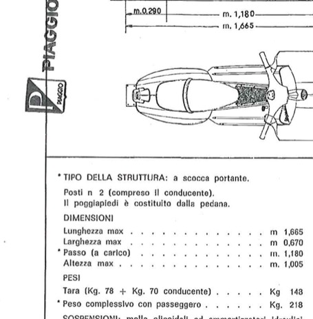

Sulla scheda tecnica omologativa della Primavera la tara e' indicata con 148 Kg (78+70 conducente), ed il peso complessivo con passeggero e' 218 Kg.
Per la marmitta viene riportato DGM 4109 S, come da te gia' indicato.

Mi fa strano perchè la tara è il peso del mezzo senza accessori nè miscela..
In ogni caso aspetto la risposta mail dell'esaminatore (inviata venerdì.. mi risponderà??) e dopo il suo benestare mi attrezzo per inviare il tutto..

ItalianStallion ha scritto:
Mi fa strano perch� la tara � il peso del mezzo senza accessori n� miscela..
53,85 KB

Mah.. mistero.
Non penso vadano ad attaccarsi su cose che nemmeno sono riportate su libretto.
Grazie comunque a tutti per le info!
