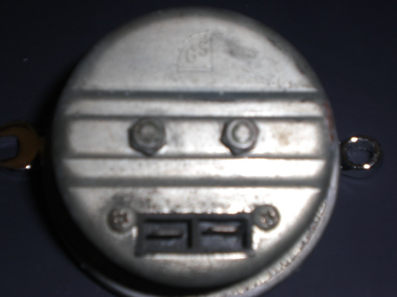

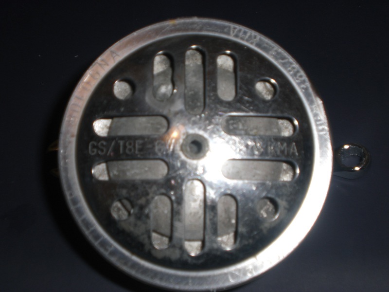

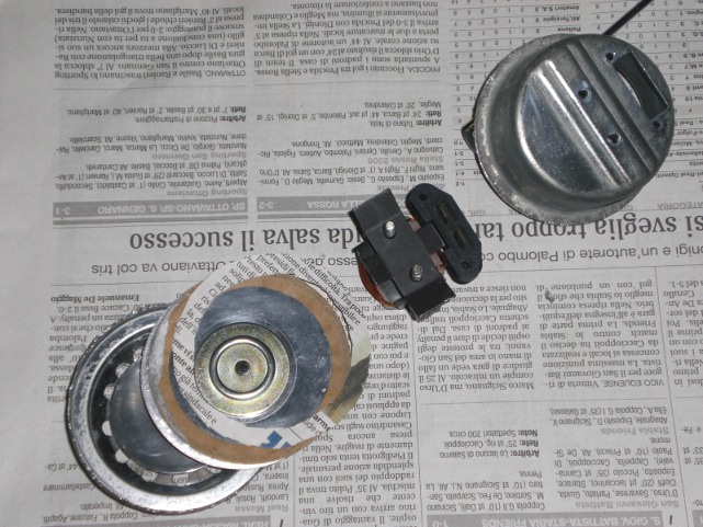

ho smontato il clacson(cicalino)dalla mia pe200 inquanto non si sente quasi piu',e guardate cosa č saltato fuori???!!!!

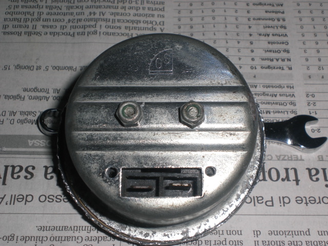

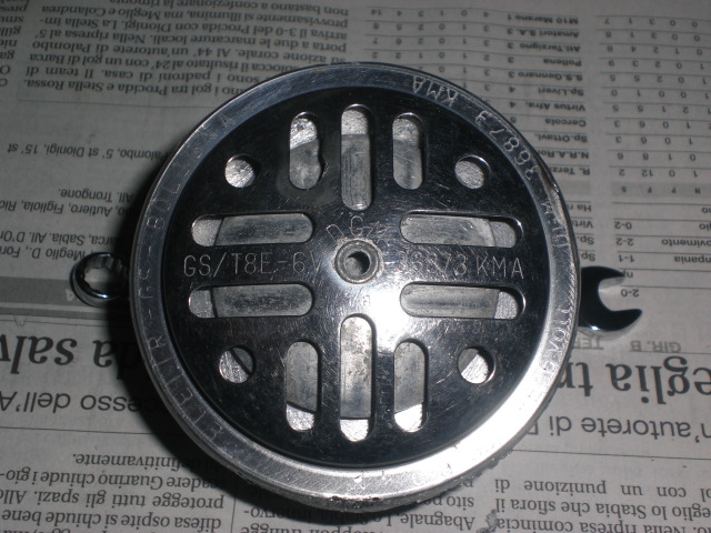

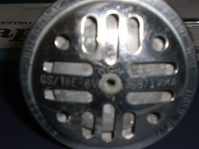

googlando un po' ho visto che questo modello č simile(non vorrei sbagliare)a quello per et3 ma la cosa strana č che non ha gli occhielli per la chiusura ma il bordo ribattuto lungo lo spigolo della circonferenza.
p.s. e credo non sia l'originale per il mio PE. |

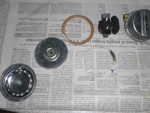

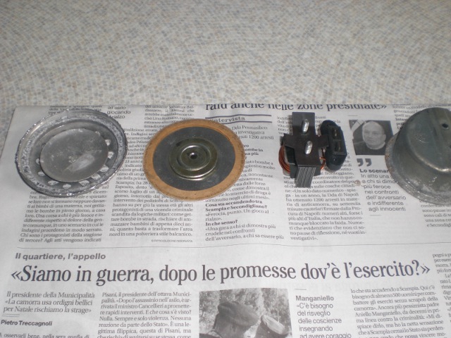

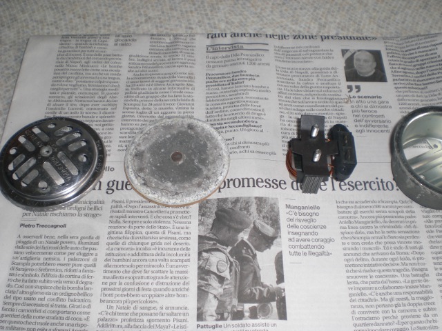

Aperto e ripulitolo ho anche rifatto lo spessore in carta poichč la membrana ha bisogno di spazio per vibrare,anche se non so se bastava usare il registro tramite dadini da 7.

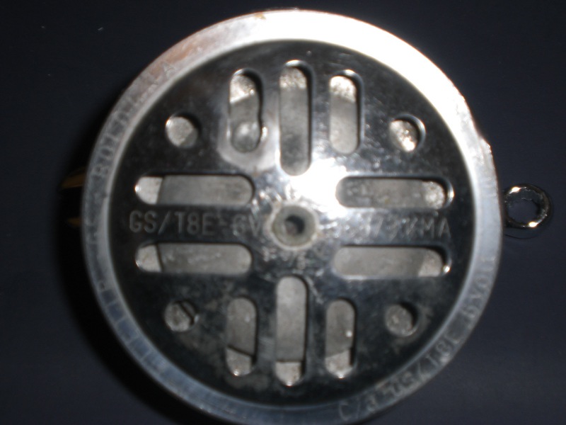

eccolo pronto,domani lo provero' e se tutto ok lo chiudo definitivamente.
