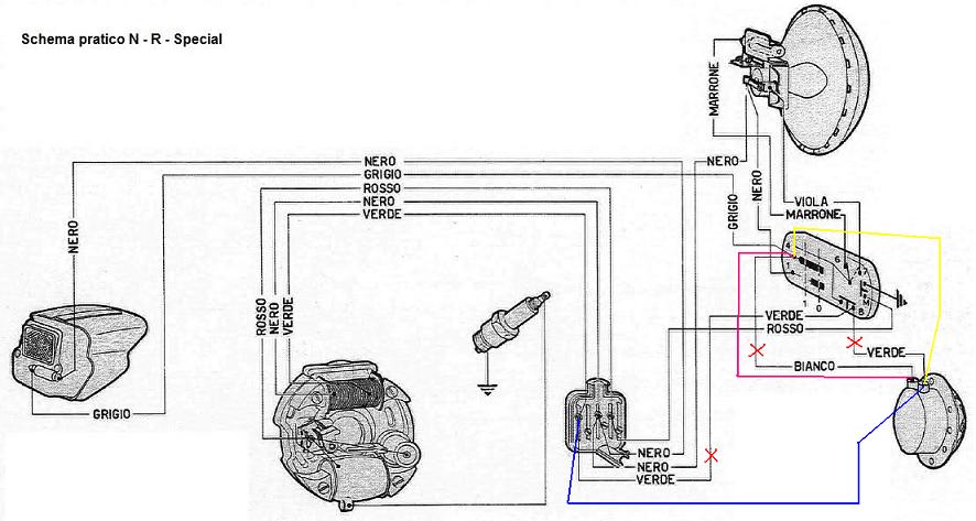

Se le lampadine funzionano , il cavo verde che esce dallo statore e arriva alla scatolina non è colpevole. Potrebbe esserlo invece quello che va dal devioluci al clacson. Controlla che sia ben crimpato il capocorda , su entrambe i capi lo stesso vale per il cavo che va dal devioluci al clacson. Sei sicuro che il devioluci funzioni ??
Potresti simulare il tutto bypassando il cavo verde e bianco che arrivano dalla scatolina e dal devioluci utilizzando dei cavi esterni e collegandoli come nello schema. Il cavo giallo simula il tasto per suonare il clacson, quindi devi attaccarlo e staccarlo per simularne la funzione. Se cos'ì funziona allora uno dei due cavi o il tasto hanno la colpa. Se invece non funziona ancora , potrebbe essere veramente il clacson !

proverò a baipassare i cavi per verificae se il devioluci/clackson funzionano

verifica il collegamento dei verdi nel fanale.... quelli che si giuntano ai fili provenienti dal devio...
