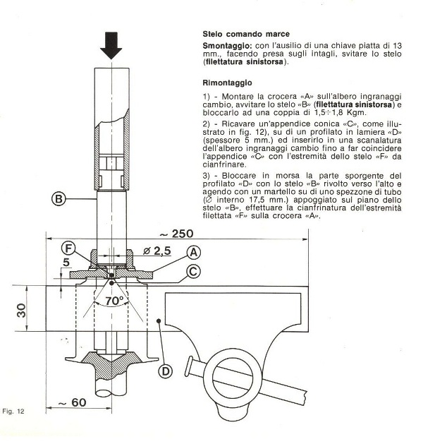

Facendo riferimento all'immagine della FAQ di Poeta
non capisco qual'è in verso giusto da un lato della filettatura è liscia e l'altra ha un bordo.
cioè dovrei montare la croce e rondella al cilindro comando nel lato piatto giusto?
perche inizialmente era montata alla rovescia e mi pareva strana
e sui manuali non c'è scritto da nessuna parte... la croce è sempre fuori dai disegni...

Inserito il - 31/12/2012 : 13:44:43  Mostra Profilo  Visita l'Homepage di mimmo  Clicca per vedere l'indirizzo MSN di mimmo Invia a mimmo un Messaggio Privato
ovviamente i più smaliziati hanno capito come costruirsi la staffa per rimontare e cianfrinare la nuova crocera, a meno che non siano sminchiati...

Inserito il - 01/01/2013 : 20:05:45  Mostra Profilo  Visita l'Homepage di poeta  Clicca per vedere l'indirizzo MSN di poeta Invia a poeta un Messaggio Privato
Tu hai il modello con rondella... la superficie piatta poggia sulla rondella frapposta tra stelo e crociera.

Inserito il - 01/01/2013 : 21:07:17  Mostra Profilo Invia a viaggiatore un Messaggio Privato
Come da disegno di Mimmo e come ha scritto Poeta la parte liscia della crocera va montata a contatto con la rondella, può capitare di trovarla montata a rovescio su qualche arcobaleno, là dove non è presente la rondella e lo stelo o cilindro che la comanda è più lungo, spesso certi meccanici se non hanno la crocera piatta tipica dell arcobaleno usano montare la crocera primo tipo a rovescio...... io personalmmento consiglio di non farlo visto che il contatto tra stelo o cilindro e crocera è solo sul bordo del foro filettato della crocera rendendola meno stabile o cmq soggetta a maggior sollecitazioni.
