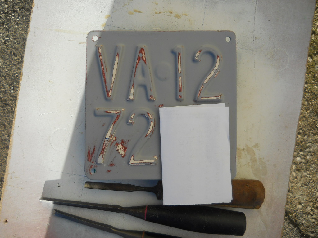

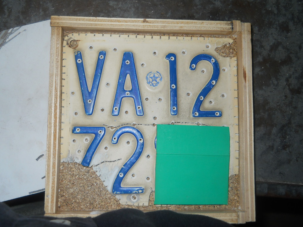

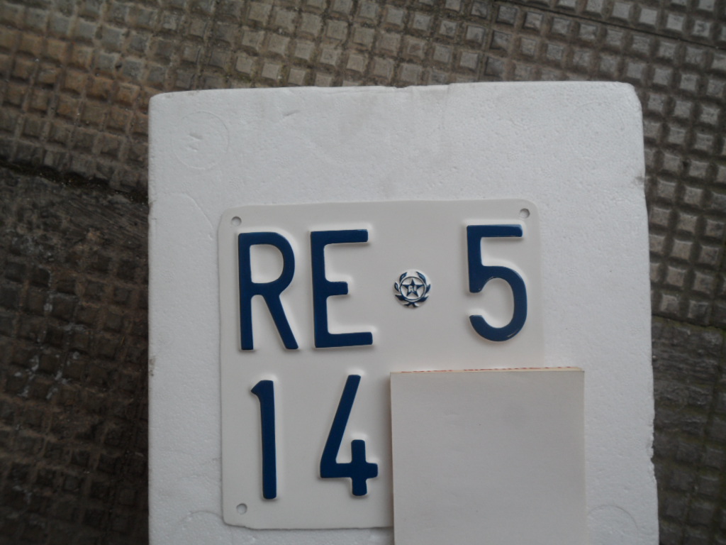

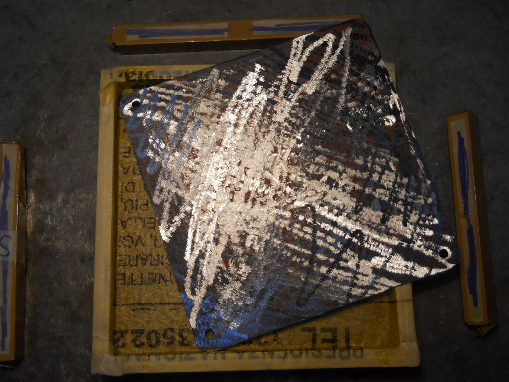

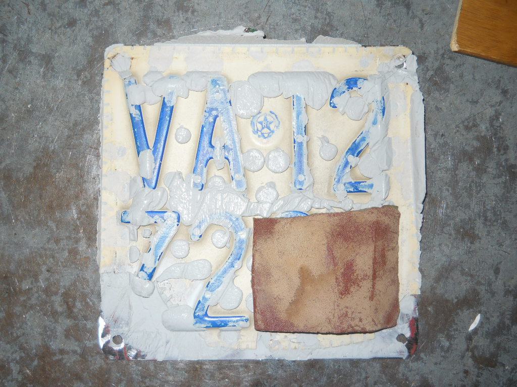

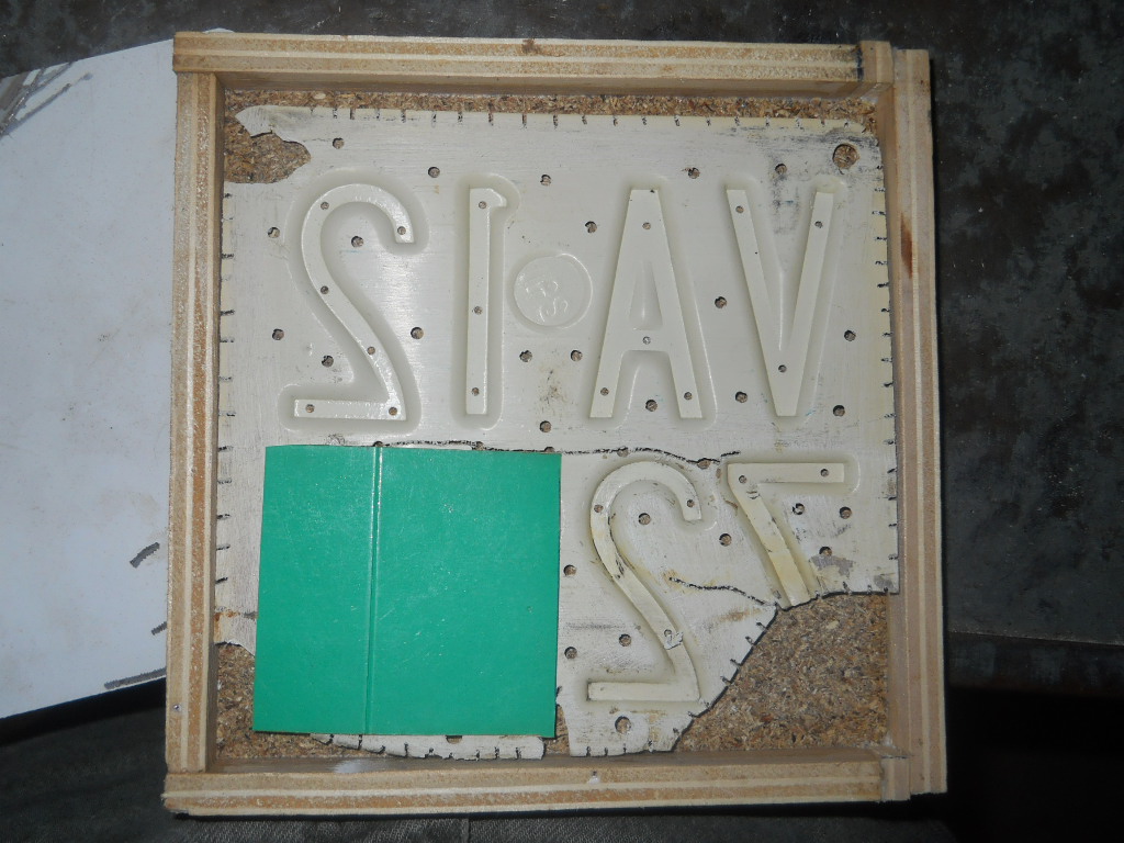

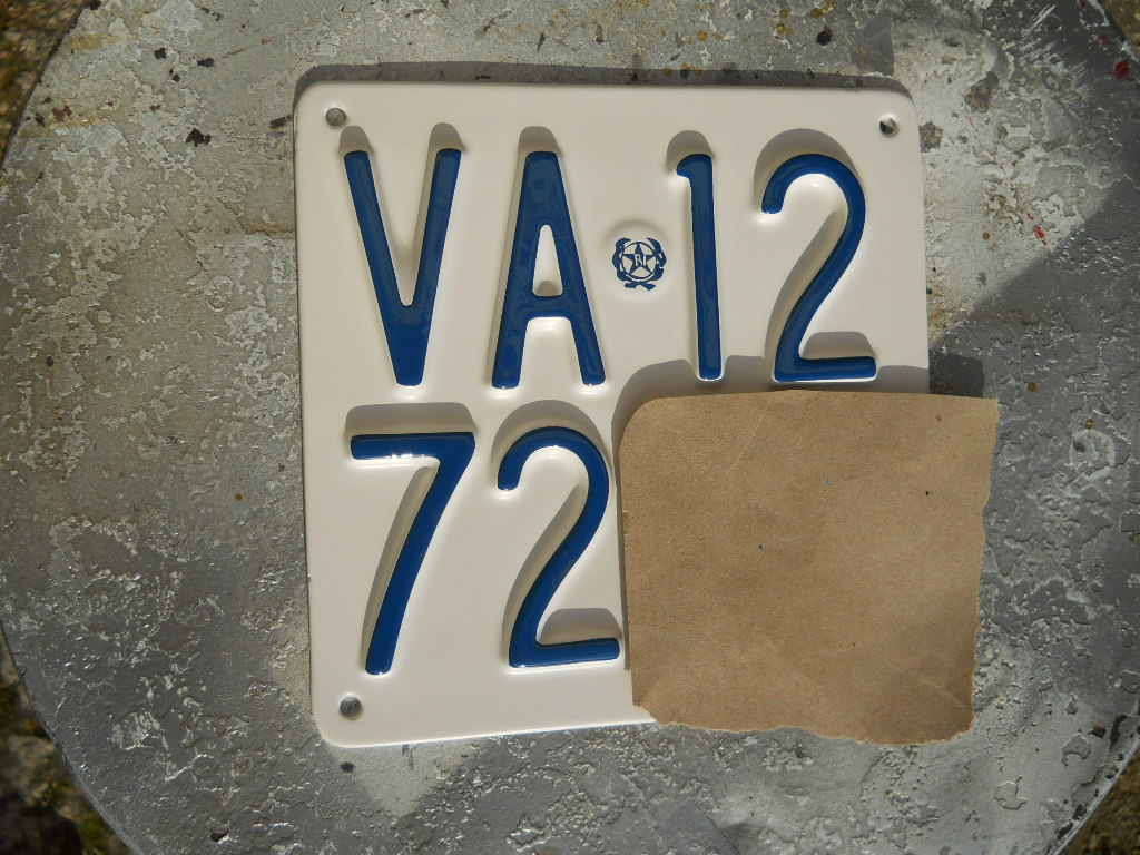

Buonasera agli amici del forum,a proposito di targhe vorrei farvi vedere cosa riesce a fare questo mio amico che non so come definire.La prima è una targa in plastica malridotta come vedrete,lui procede cosi':in una cassetta di legno con le cornici mobili ci mette un lamierino tagliato a misura sotto,sulla targa fa tanti forellini asolati in maniera che lo stucco metallico ne fuoriesca e la ancori alla lamiera,poi una volta indurito lo stucco con scalpellini e carta abrasiva e dopo altre stuccature e spianature ricostruisce perfettamente la targa.Qualche foto

254,56 KBFin qui niente di trascendentale ce ne sono tanti in grado di ottenere questi risultati magari piu' facilmente con la vetroresina,pero' poi la parola passa al pennello,perchè numeri e lettere e stemma sono fatti a mano libera e a pennello,ma qui piuttosto che parlare il pennello in mano sua canta e con la voce di Pavarotti.Questo è il mio parere,poi giudicate voi,piu' in la' vi faccio vedere come ricostruisce una targa in ferro ben piu' difficile

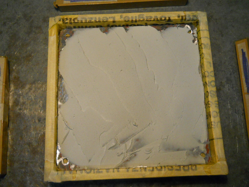

io nn ho capito una cosa.. la la lamiera la lascia poi nel retro?? perche senza una foto al posteriore non si può valutare tanto..
Inserito il - 21/12/2012 : 21:58:07  Mostra Profilo Invia a n/a (ex wyatt) un Messaggio Privato
idem, non ho ben capito come funziona il procedimento
bepo
Prov.: Lecce
Città: maglie
475 Messaggi
Inserito il - 22/12/2012 : 14:18:29  Mostra Profilo Invia a bepo un Messaggio Privato

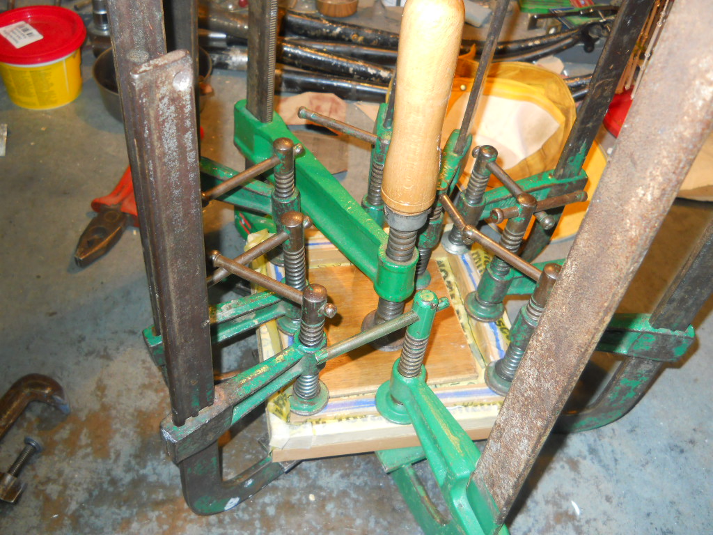

Si,la lamiera rimane dietro,la rende ruvida per far aderire meglio lo stucco metallico,e nella cassetta di legno sul fondo ci mette prima una plastica,altrimenti si incolla tutto,poi la lamiera resa ruvida,poi lo stucco metallico con il catalizzatore,sullo stucco la targa,un'altra plastica e poi pressa il tutto con i morsetti,il giorno dopo sforma e con vari scalpellini e cartavetro modella numeri e lettere anche mancanti ed in questo, secondo me, è sorprendente per la precisione con cui li ricostruisce e con cui poi a pennello e a mano libera li dipinge

bellissimo lavoro.... il più bello in assoluto è la verniciatura del carattere blu.... come lo hai fatto con immersione a mo di stampa alla rovescio?
bepo
Prov.: Lecce
Città: maglie
475 Messaggi
Inserito il - 23/12/2012 : 14:37:13  Mostra Profilo Invia a bepo un Messaggio Privato

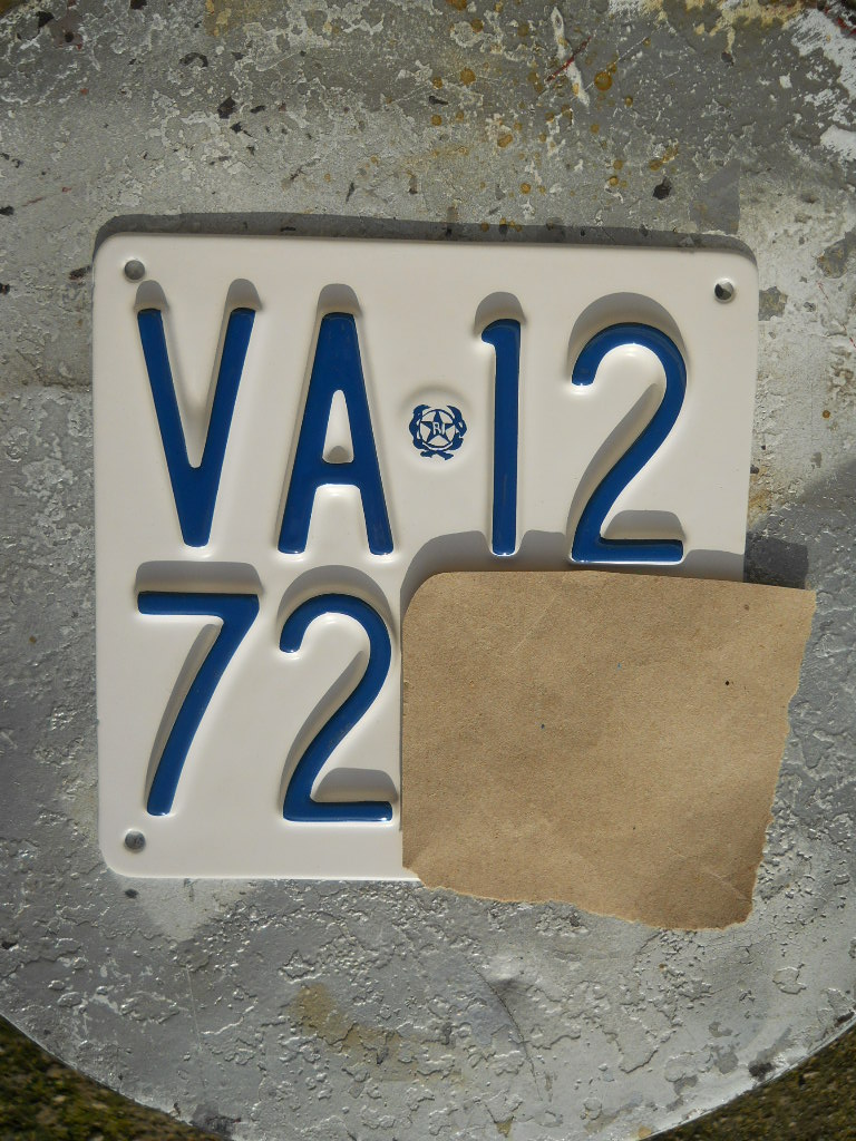

Magari fossi capace io a fare quel lavoro,lo ha fatto un mio amico,i numeri,le lettere ed il logo è fatto a mano con il pennello,i numeri e le lettere dove sono lineari li incarta con un nastro da carrozziere tagliato a striscioline sottilissime e appena dopo passato la vernice prima che asciughi toglie il nastro altrimenti la vernice sfoglia se tiri via il nastro quando è asciugato,il logo lo fa a mano libera e deve uscire bene e soprattutto coprire al primo passaggio perchè non puo' certamente ripassarlo perchè è troppo piccolo.Questo,secondo me,lo rende unico,perchè rifare una targa anche semidistrutta con la vetroresina non dico che sia facile ma è alla portata di molti,rifare con il pennello il logo a quel livello io,che sono abbastanza avanti con gli anni,non l' ho ancora veduto.Questa è un'altra però in ferro e con il logo in rilievo

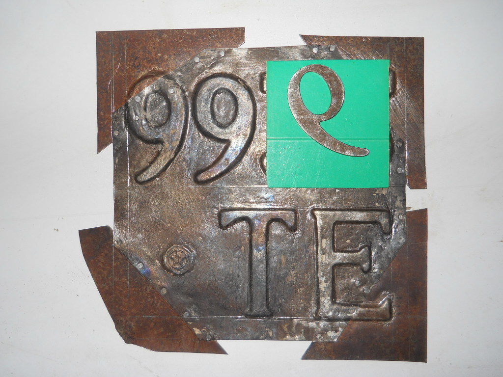

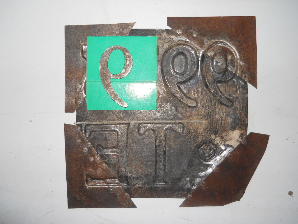

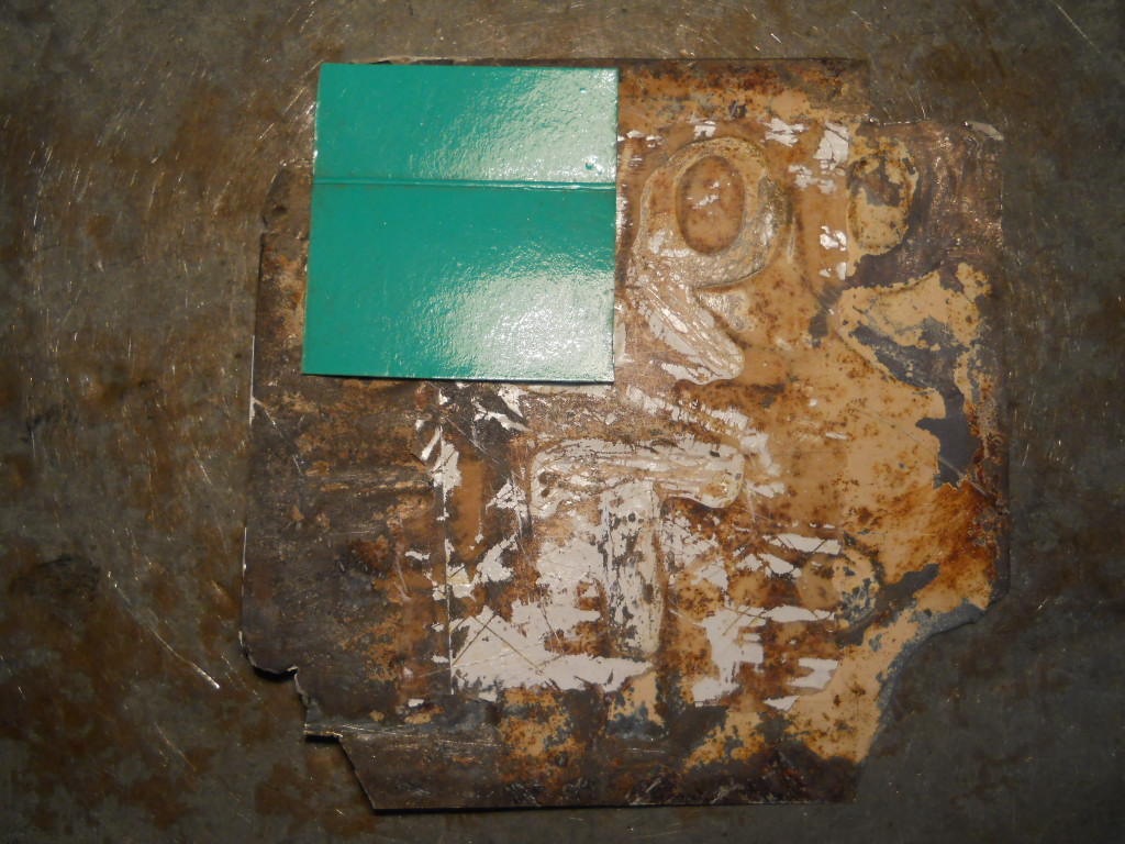

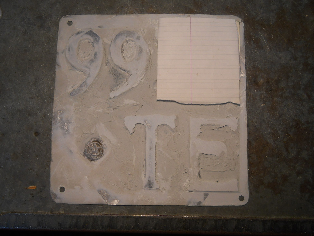

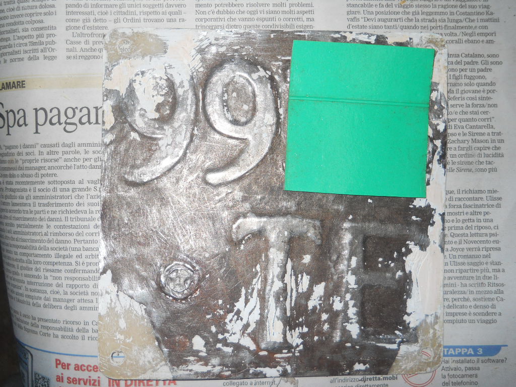

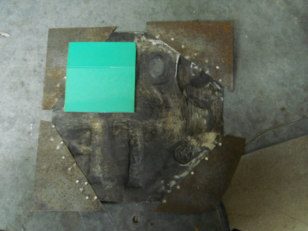

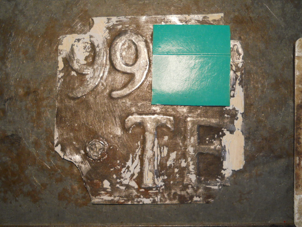

Ora volevo farvi vedere come ricostruisce una targa in ferro sulla quale si erano gia' esercitati con la vetroresina e poi arresi altri.La situazione di partenza era questa:
269,72 KBpoi dopo aver bruciato la vetroresina è rimasta questa cartavelina impalpabile
291,55 KB

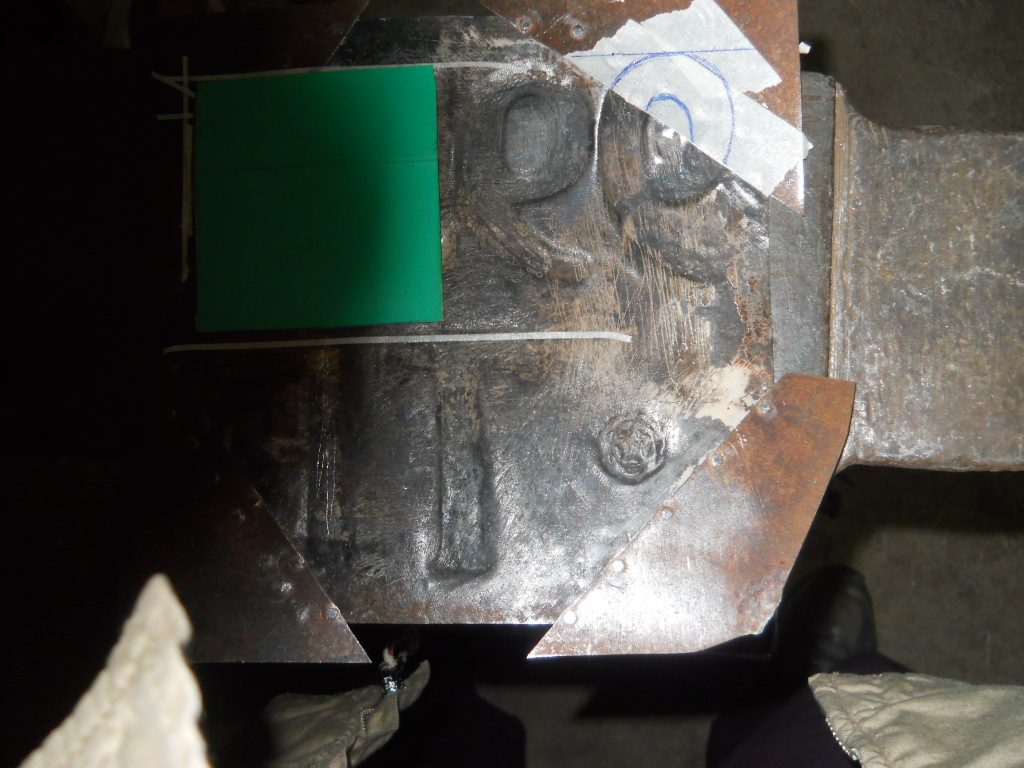

301,43 KBpoi ha inchiodato perchè non si puo' certamente saldare i quattro angoli mancanti
273,69 KB
290,64 KBa questo punto viene la parte piu' incredibile perchè ribatte e ricostruisce sull'incudine le parti mancanti
253,79 KB

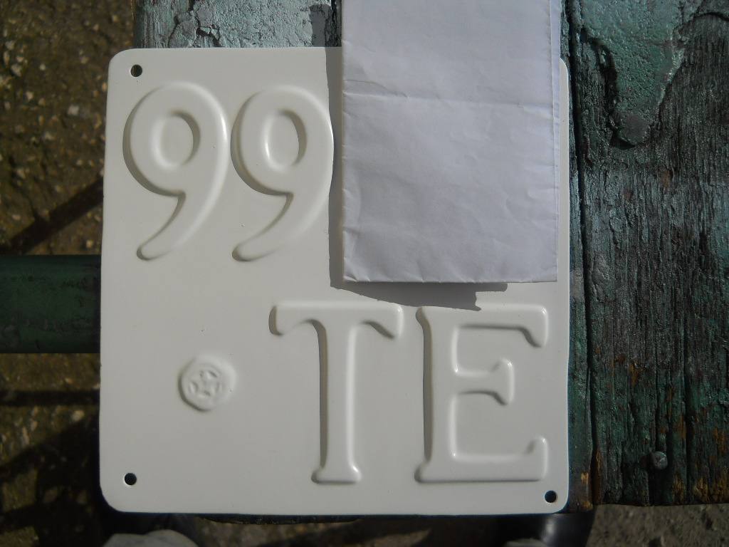

251,97 KBa questo punto stucca e spiana varie volte in spazi ristrettissimi e la rifinisce cosi'
243,68 KB
244,13 KBoggi ha fatto il bianco e poi quando sta di luna fara' numeri e lettere che vi faro' vedere in seguito.Ad un amico del forum ho fatto vedere le foto in anteprima della ricostruzione della lamiera e lui mi ha dato il giudizio piu' bello e divertente:mi ha scritto"è il Leonardo della lattoneria"
257,28 KB

Cavolo questa volta mi hai proprio sorpreso,la targa è stata ricostruita in maniera perfetta
Fai i complimenti al tuo amico!!!!
Questa targa inoltre mi piace particolarmente per la provincia,chissà come ci sarà finita in Puglia,di sicuro appartiene ad un mezzo risalente al '56-'57 ed è una delle ultimissime a 4 cifre.
Per caso sai dirmi a che motociclo appartiene?
