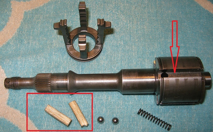

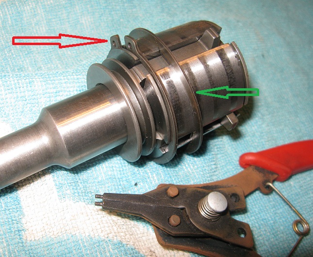

Ciao a tutti Ho letto in diverse occasioni che montare la crocera (innesto marce) nell'albero del cambio della vespa special diventa per molti un'impresa complicata. Dimenticavo, una cosa importante, quando si cambia l'innesto marce è consigliabile al fine di un buon funzionamento e per un restauro certosino, di sostituire anche sia molla sia le due sfere in acciaio. Viene qui il bello. Se si sostituisce solo l'innesto marce e si ha a disposizione un'altra crociera il gioco, che tutti noi conosciamo, è molto semplice. Quando invece si sceglie di sostituire anche la molla e le due sfere nasce qualche problema Tentando di inserire l'innesto,le sfere schizzano che è una bellezza diventano vere e proprie pallottole che minacciano la nostra incolumità. Non parliamo poi di ciò che esce dalla nostra bocca quando andiamo alla ricerca della pallina che non riusciamo più a trovare. Comunque, bando alle ciance, anche se molti non hanno mai avuto grosse difficoltà vi mostro come sono riuscito in un attimo a inserire l'innesto sostituendo anche molla e sfere.
 293,7 KB Ecco cosa ho utilizzato: nel riquadro sono evidenziati due pezzetti di legno entrambi con queste misure: lunghezza 3 cm. larghezza 0,7 cm ed altezza 1 cm. La larghezza è di un pelo inferiore alla larghezza della feritoia dell'albero cambio (vedi freccia) dove andrà a collocarsi l'innesto.
 168,26 KB

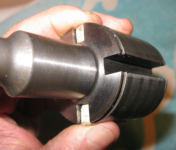

Inseriamo fino in fondo la molla nel foro dell'albero
 145,66 KB

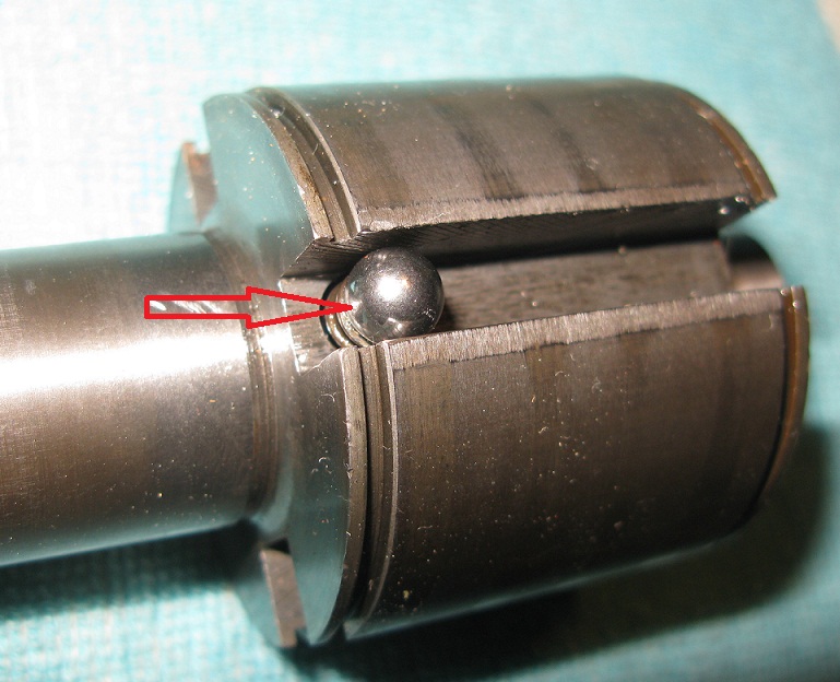

Dopo aver messo la molla, nella parte inferiore sopra la molla poggiamo la prima sfera:

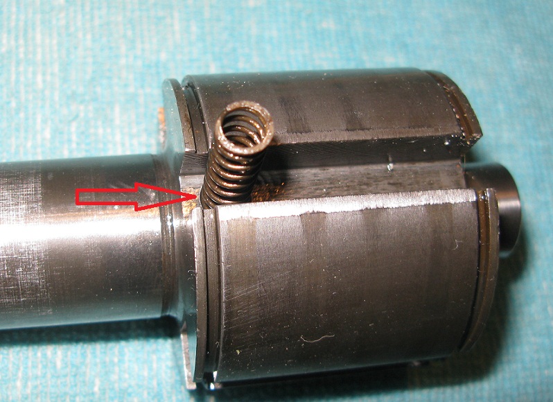

teniamo la sfera ferma con il primo pezzetto di legngo inserendo quest'ultimo nel binario e tenendo il tutto con l'indice della mano sinistra. Dal di sopra sporgerà la molla spinta dal nostro indice, quindi poggiamo la seconda sfera sulla molla e spingiamo con il secondo pezzettino di legno la stessa sfera allentando il dito indice di sotto:
 129,36 KB

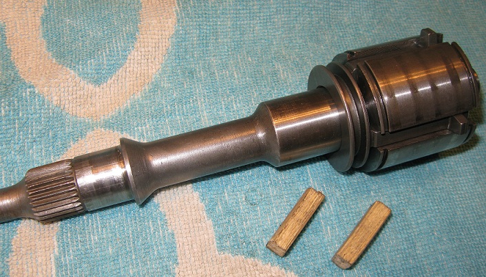

Una volta che ci troviamo in questa posizione, inseriamo l'innesto e spingiamo lo stesso facendo scorrere i due pezzetti di legno Il gioco è fatto
 173,96 KB
Innesto inserito perfettamente senza palline per il garage

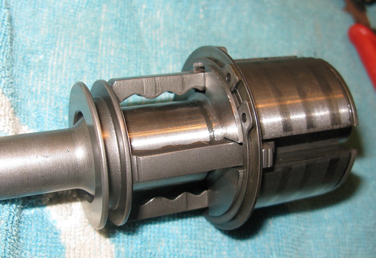

Infine inseriamo spessore e per ultimo l'anello elastico:
 166,95 KB
Infine prova del funzionamento dell'innesto:
 151,34 KB
semplice non credete?
Un saluto da Boris.

Bravo Boris Io di solito utilizzo due matite... |

ehm Boris ottimo!!!! ma dovresti dire che i due pezzetti di legno sono dei spinotti per mobilificio...o meglio che si trovano da Ikea o da bricofer...e opportunamente tagliati con una lametta....

ok credevo che fossero gli spinotti da 8... |

Bravo,per me è da mettere nelle faq.
Io ho usato delle matite dell'ikea per fare questo lavoro!!! |
