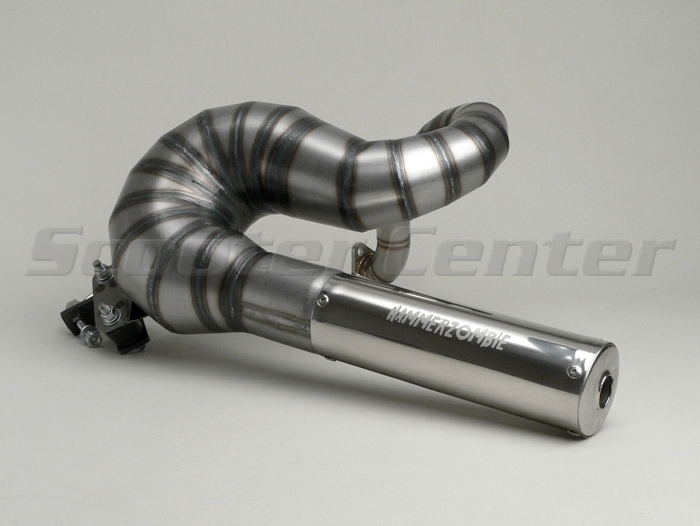

Buonasera a tutti ragazzi,
avete mai montato una marmitta "Hammerzombie" sul vostro motore? Io sono indeciso se acquistarla o no! Che ne pensate?Potete darmi qualche dritta?
Ps: questa è la mia configurazione:
1. Cilindro 130 POLINI RACING con lavori al carter!
2. Campana 27/69 Polini
3. Carburatore 24 con filtro airbox polini
4. Collettore polini per 24
5. Crociera DRT "Felino"
6. Cluster DRT con 4 corta
7. Accensione Vespatronik cono 20 kg 1.6
8. Albero motore anticipato mazzucchelli (cono 20)

è una marmitta che esalta la coppia fai tu i calcoli a me piace molto

ad occhio viste le dimensioni della pancia le fasi dovrebbero essere intono ai 180° potrei anche sbagliare...le foto non rendono.

E' bellissima ! certo costa un bel po' ma personalmente io opterei per quella originale, le repliche non mi hanno mai convinto, come ha detto Damiano e' una espansione da coppi, mi pare di aver letto da qualche parte una recensione, credo che vada bene per fasature non esasperate, potrebbe essere l'optimum per un uso turistico sportiv. Rumore abbastanza contenuto molto particolare e cupo , come si può sentire in un video che trovi su you-tube. prendila se puoi, e' una figata !

In realtà la Hammerzombie è il rifacimento, o se vogliamo, l'ottimizzazione di una vecchia espansione dello specialista inglese Norrie Kerr. Questa marmitta è stata a lungo considerata, sopratutto oltralpe, la migliore in assoluto tanto da essere spesso presa come "benchmark", insomma come riferimento, in varie prove comparative (come quella citata sopra nell'altro forum).
Leggendo i grafici (che si riferiscono ad una prova svolta però su un 132 Malossi lievemente ottimizzato) si vede che in effetti è quella che ha la potenza massima più elevata; la potenza massima viene raggiunta tra gli 8000 e gli 8500 giri e l'entrata in coppia avviene poco oltre i 6000. Insomma le massime prestazioni vengono raggiunte a regimi non eccessivamente elevati; sembra di capire che la marmitta segua una impostazione differente, un pò meno estrema, rispetto ad alcune espansioni nostrane come la Zirri Silent o la M3XC, tanto per citarne due...come diceva damiano qua sopra, è una marmitta un pò più "da coppia",anche se bisogna intendersi bene su cosa questo voglia dire: è pur sempre una espansione e come tale è da tenere in coppia e non si può pensare di farle tirare i rapporti di una siluro. Visto che sei indeciso con la PM40, secondo me quest'ultima è ancora un pò più tranquilla, sviluppa infatti circa 2cv in meno della Hammer ma ha una curva più piena nel sottocoppia e l'entrata in coppia più dolce e anticipata di circa 500 giri...insomma la PM (con tutto il rispetto per una marma da circa 300 eurozzi), me la immagino un pò come una "super-banana" con un pò più di allungo ma senza perdita di coppia. Vedi tu...ti dico che personalmente ho rinunciato ad acquistare la PM per il mio M1 perchè temevo di non sentire troppa differenza rispetto alla Proma. La Hammer dovrebbe senza dubbio avere qualcosa in più, anche se personalmente (son gusti...), l'estetica non mi piace per via del silenziatore molto grosso e appariscente. Cmq se la comprerai credo che, in termini di prestazioni, non te ne pentirai...e del resto delle volte qualcuno deve anche saper fare delle scelte "fuori dal coro"
