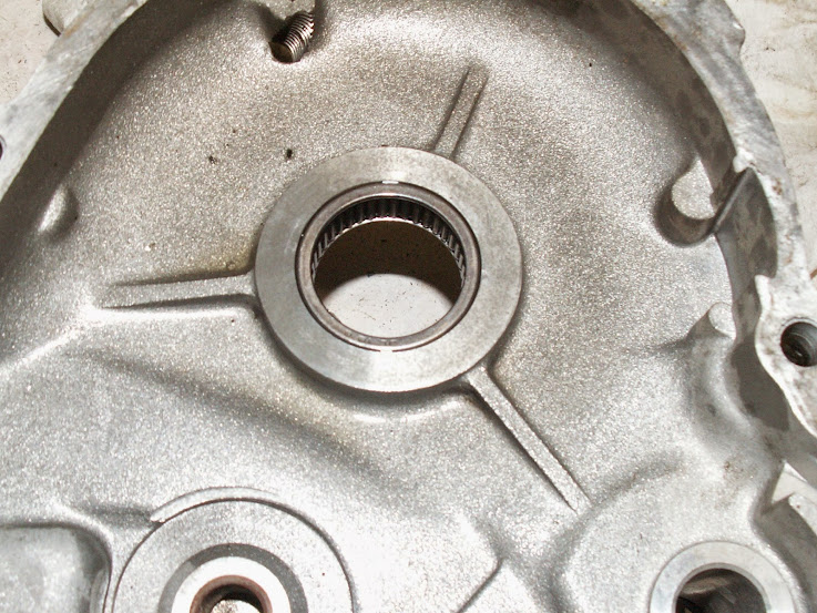

Paraolio
Qui ho dovuto mettere questo anello di battuta perchè nell'inserire il cuscinetto ho inavvertitamente rotto il suo bordino di battuta (mannaggia a me l'inesperienza!!)

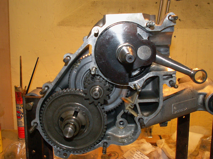

Cambio e albero inseriti
Messa in moto e relativa molla

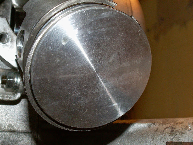

Volano, scatola carburatore e pistone inseriti

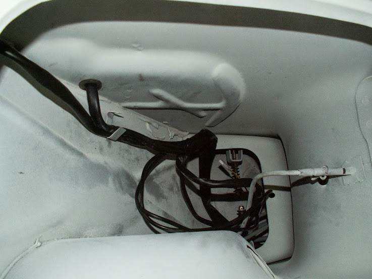

passaggio impianto elettrico e guaine, bordoscudo montato

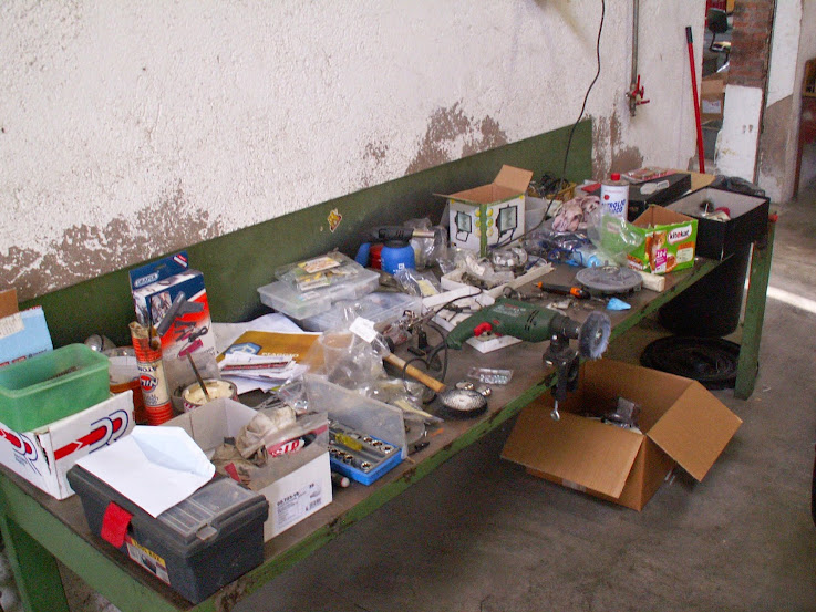

Un po' di caos!!!

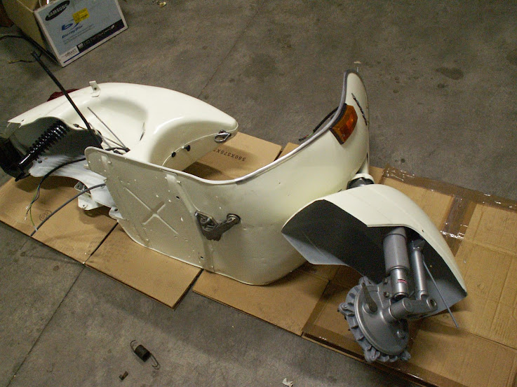

Montaggio Frecce anteriori
Ganasce e tamburo anteriori
Forcella anteriore e ammo post montati
