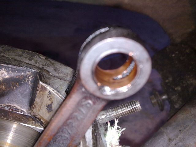

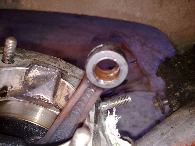

Ciao ragazzi,ho smontato il GT oggi e dopo aver levato lo spinotto ho notato che non c'è nessuna gabbia a rulli sul mio modello.Si tratta di una 50 special prima serie 1970.Si vede una specie di boccola,o almeno presumo,color rame.Ebbene,è possibile sostituirla con una gabbiette a rulli?In caso affermativo,mi spiegate anche come posso fare a rimuoverla?Vi mostro anche delle immagini per fare chiarezza.Ho misurato il diametro ed è circa 12mm..

Si tratta della bronzina del piede di biella,
vecchio sistema, equipaggia alcuni alberi motore originali (non so esattamente quali modelli, ma mi farebbe piacere saperlo);
in ogni caso, può essere sostituita con una gabbia a rulli,
credo però sia necessario dividere le masse rotanti dell'albero e cambiare biella,
insomma conviene un albero nuovo.
Va detto che se non vuoi elaborare il motore,
e con l'albero in buone condizioni (verifica il gioco della biella)
puoi lasciarla, al limite cambiarla:
esiste un attrezzo particolare per sostituire la bronzina con una nuova, a cui bisogna praticare il foro per la lubrificazione.
Da me in Piaggio possono eseguire il lavoro, ma non conosco i costi.

i vecchi motori 50 avevano la bronzina anzichè la gabbia a rulli. Per montare la gabbia devi aprire l'albero e cambiare la biella con una che abbia l'occhiello più grande, in modo che ci sia lo spazio per i rulli. Da quanto ne so, tutte le officine di rettifica reimbiellano gli alberi usando questa soluzione; se invece il gioco latelare della biella è nella norma, e la boccola in bronzo non è rovinata, allora ti conviene lasciare tutto così com'è.

La biella di gioco ne ha..ma non so quant'è il limite..proverò a fare più o meno una misura del gioco laterale.D'altra parte in 42 anni non è mai stato sostituito nulla lì dentro..

Controllato il gioco laterale della biella..corrisponde a circa 1 mm..penso che sia abbastanza normale..

Verifica il gioco verticale e radiale, (insomma la testa di biella non deve "sciacquare" sullo spinotto dell'albero)
quello laterale, entro certi limiti, è normale!
Specie su di un albero vecchiotto...
Che intenzioni hai? motore originale oppure elaborato???
