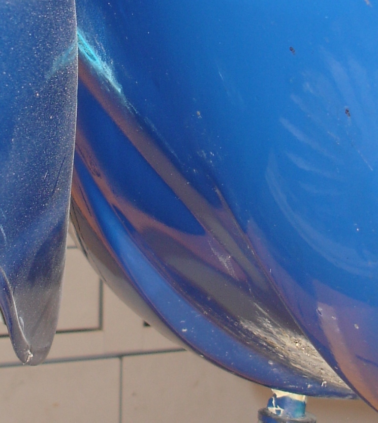

Oggi ho iniziato il restauro della vespa di mio nipote ma prima di smontarla ho visto alcune cose non piacevoli,secondo la mia modesta esperienza, e che appunto vorrei chiedere a voi che sicuramente siete più esperti di me.
Per prima cosa ho notato che il parafango anteriore toccava la parte inferiore della scocca solo da una parte e,dopo averla messa sul carrello,ho notato una piega sospetta sotto il telaio (vedi foto).Cosa ci posso fare?

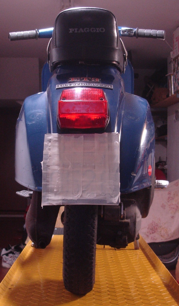

Secondo:guardando la vespa da dietro,ho visto che la ruota posteriore è leggermente ruotata rispetto all'asse centrale della vespa.Secondo voi è il telaio o sinenblock andati?Anche qui come si procede per rimetterla in asse?

Inserito il - 01/11/2012 : 18:44:15  Mostra Profilo Invia a et3jeans1976 un Messaggio Privato
Peri silent block, "basta" sostituirli
Se non sbaglio c'è una faq in merito.
Per il problema del tocco fra parafango e telaio, evidentemente ha avuto un incidente.
Va verificata la forcella, ma non so aiutarti sul compì fa e sul problema della lega del telaio, ch sarà storto pure quello.

Inserito il - 01/11/2012 : 19:01:01  Mostra Profilo Invia a barilogen un Messaggio Privato
Grazie ET3
Se pensi che il problema della ruota si risolve con il silent block è una bella cosa.Il problema è come fare per sostituirli.
Per il problema del parafango non so che dire.Non mi risulta che mio nipote abbia fatto un incidente,ma di sicuro un volo per terra l'ha fatto perchè c'è lo scudo ammaccato nella parte destra.Proverò ad indagare.
Secondo te quella nervatura che si è formata sul telaio si riesce a sistemare?

Inserito il - 01/11/2012 : 19:52:21  Mostra Profilo Invia a et3jeans1976 un Messaggio Privato
Cerca nelle faq il post di Mimmo che spiega come rifare un motore di small.
È La documentazione di quando a rifatto il motore della mia Special e cambiò anche i silent block,
Il metodo è uguale.
Per a nervatura non so, secondo me un buon lattoniere ci riesce, salvo non aprire il telaio coe una scatola di sardine.....
