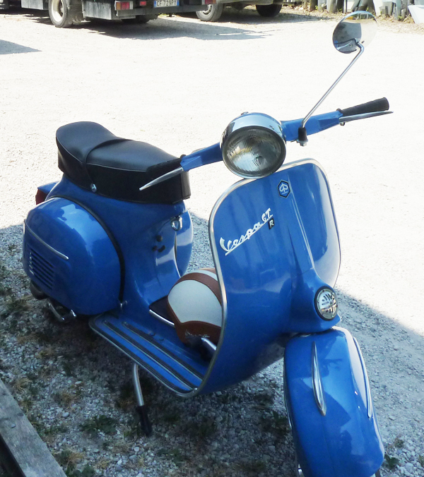

ciao su una Gtr del '73 volevo sapere se ci vanno le cromature laterali sui parafanghi, quando ho cominciato il restauro c'erano su, ma volevo essere certo per non avere storie con l'iscrizione FMI..
GT_r telaio: VNL2T - n.127992 motore: VNL2M - n. 99272

Fantastica GTR in foto!
Le modanatura fregio laterali vanno sui modelli prima serie con scritte in corsivo fino al 1973, dal 1974 nuove scritte e piccoli aggiornamenti sul modello che perde i fregi laterali ed acquista scritte di nuova foggia... il tettuccio del fanale post è sui prima serie in tinta inoltre... |

grazie, un complimento cosi' da te e' un onore... mi sono arrangiato a fare tutto, ed era ridotta veramente uno schifo... il dubbio mi viene perche' durante il restaturo ho conosciuto per caso un ispettore dell'FMI che mi diceva che i fregi erano solo fino al 1972...per questo non so cosa fare, se lasciarle o toglierle, avrei anche l'interrutore stop nero anziche' grigio e le leve con la pallina piccola ( mi piaceva di piu') che faccio? tutto il resto e come da capitolato....

le leve ci vanno a pallino medio specifiche del modello (no PX), quelle che monti sembrano quelle delle 3M faro tondo---
l'ìnterruttore stop sulla colorazione azzurro cina è insolitamente nero e confermo....
i fregi sono fino al 1973, cambiano nel 74 assieme a scritte e leve...
il parafango ant andava sagomato meglio---- forse... ma è molto bella--- o dado cavalletto verniciati sono bruttini... solo loro però. |
