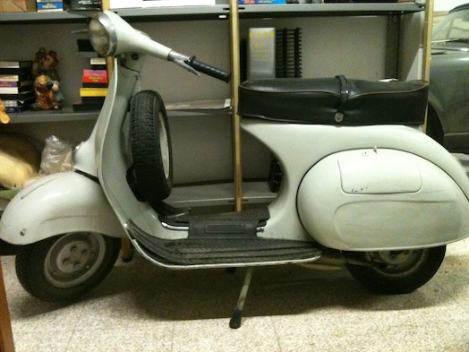

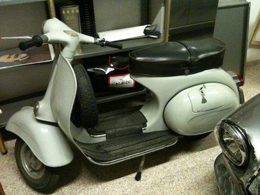

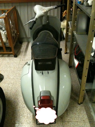

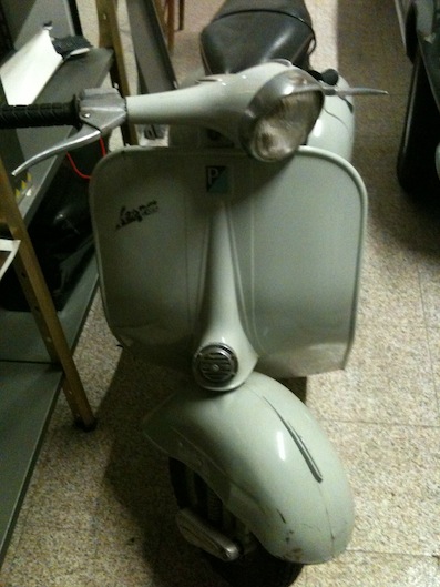

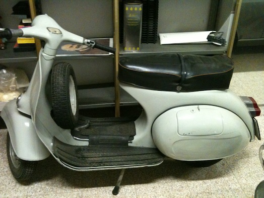

Salve a tutti, sono nuovo di questo forum ma leggendo le varie discussioni mi è piaciuto subito. Finalmente mi sono deciso a restaurare la mia VNB3 del 1962 e vorrei da voi tutte le info possibili. Mi spiego meglio, se vi allego le foto mi potreste dire cosa non va nella carrozzeria (colori, tipo sella, fregi, paraurti, bordini in alluminio e quant'altro..)?
Grazie 1000

Ciao e benvenuto
Ad occhio ha poco che non va
Il fanale dietro non mi sembra il suo, ma di GT e Sprint prima serie.
Per il resto mi pare un gran bel conservato, al pari di quell'alfa Romeo ch mi sembra di scorgere al fianco.
A pensarci bene forse anchela sella ma non sono sicuro
Io tenterei un conservativo
Inserito il - 28/10/2012 : 22:44:16  Mostra Profilo  Visita l'Homepage di poeta  Clicca per vedere l'indirizzo MSN di poeta Invia a poeta un Messaggio Privato
il colore dalle foto si capisce poco.... sono in luce elettrica forse al neon in ambiente chiuso e pure sfocatelle....
le manopole il fanale le guarnizioni dei cofani post e la sella (seppur bellissima aquila epoca doppia per sprint-GT) sono le cose più evidenti...
la marma pure ha un colore strano...
mettila fuori e manda altre foto...

Inserito il - 29/10/2012 : 10:14:52  Mostra Profilo Invia a Hank un Messaggio Privato
aggiungo a quanto detto il claxon e i cerchi che andavano in tinta mentre i tuoi sembrano verniciati color alluminio... parafango da riaddrizzare.... il colore è il suo grigio PIA701 o bianco..? dalla luce delle foto non si capisce..

Inserito il - 29/10/2012 : 10:29:48  Mostra Profilo Invia a vespa50L un Messaggio Privato
Di fianco alla vespa c'è un'altro pezzo d'epoca o sbalglio?
Cos'è una lancia?
Inserito il - 29/10/2012 : 13:42:45  Mostra Profilo Invia a djgonz un Messaggio Privato
E' stata sicuramente riverniciata. C'è poco da conservare.
Inserito il - 29/10/2012 : 14:00:04  Mostra Profilo Invia a sanrem un Messaggio Privato
Anch'io credo sia stat riverniciata...
Solleva la sella e sfila il serbatoio....vediamo sotto cosa c'é !
Ha ragione poeta le foto fatte sotto luce al neon non permettono una valutazione affidabile.

Inserito il - 29/10/2012 : 17:15:29  Mostra Profilo Invia a Gaetanorausi un Messaggio Privato
Grazie 1000 x l'interessamento! Si, il,colore é originale ma preferisco rifarla tutta da zero. Quindi sella, guarnizioni cofani e clacson sono da rifare. Quella accanto é una 124 spider del 1970. Sono un collezionista di auto e moto d'epoca. Ma ad esempio i paraurti sul parafango anteriore si possono mettere? Perché a mio avviso danno un tocco più chic alla vespa.

Inserito il - 29/10/2012 : 19:14:56  Mostra Profilo  Visita l'Homepage di tonysubwoofer  Clicca per vedere l'indirizzo MSN di tonysubwoofer Invia a tonysubwoofer un Messaggio Privato
Secondo me è riverniciata.....vedasi la foto della serratura tasca.
Inserito il - 29/10/2012 : 19:39:07  Mostra Profilo Invia a djgonz un Messaggio Privato
O la cresta e le viti laterali del parafango...

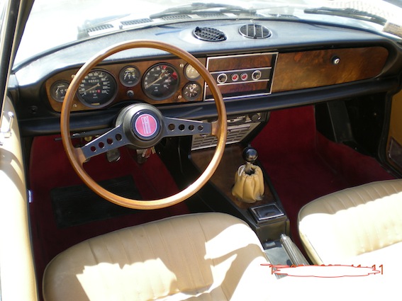

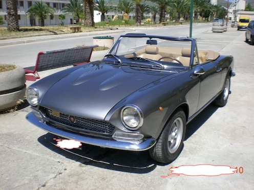

Vi posto le foto anche della mia 124 spider ovviamente il costo del restauro non è nemmeno paragonabile alla vespa! iihihihihih però la targa oro dell'ASI mi ripaga dello sforzo!! ....premetto che ho 24 anni e sono un fanatico di auto-moto storiche!!! Per il colore della vespa non ci sono problemi perchè ho un amico carrozziere e con un prezzo "fattibile" me la rifà tutta. Il mio problema era sapere se il clacson deve essere color alluminio oppure abbinato al colore del fregio "vespa". Cioè sarei interessato ai dettagli tipo manopole ecc.... .Poi mi potreste mandare i file con i vari manuali?? Grezie 1000 e scusate la qualità delle foto, ma non mi postare file maggiori a 90kb

Inserito il - 29/10/2012 : 20:46:21  Mostra Profilo Invia a et3jeans1976 un Messaggio Privato
È bellissima!!!
Ma non ricordavo quel colore come originale per la 124 del 1971.....
Ma se l'Asi te l'ha passata...

Inserito il - 29/10/2012 : 21:05:04  Mostra Profilo Invia a Gaetanorausi un Messaggio Privato
il colore è originale al 100%. La macchina è del 1970 non 1971. Guidarla mi da soddisfazioni immense. I due carburatori a doppio corpo e la trazione posteriore fanno la differenza.
