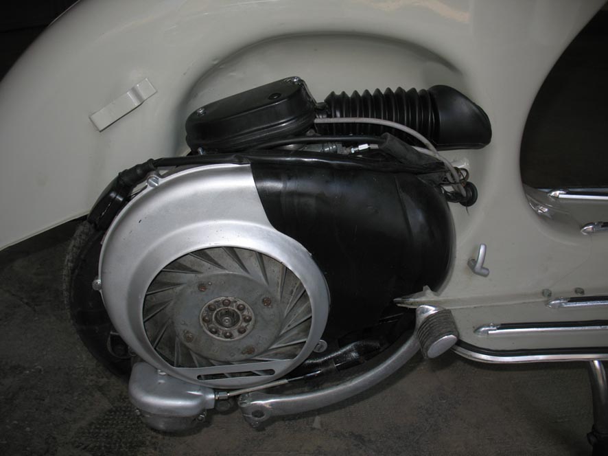

Salve a tutti, ho comprato una 125 VNA1T del 58 già restaurata che ha la pedivella della messa in moto con il gommino. Mi sono un pò documentato e ho visto che, in genere, era presente una leva in alluminio con la zigrinatura come quella del pedeale del freno. Tuttavia mi hanno detto che dovrebbe andare bene anche quella che è stata montata. Visitando un pò di siti che vendono materiale per restauro ho visto che non si riesce a trovare mentre è presente solo quella con il gommino. Qualcuno sa se anche quello con gommino può andare bene per una omologazione? Mi potete aiutare? Eventualmente qualcuno ha una leva da vendere? Ciao e grazie a tutti massimo

Ciao ! La pedivella della VNA é piu rara di un'eterosessuale alla gayparade ! La sua pedivella é senza gommino ed é particolarmente piú curva rispetto alle altre pedivelle a mille righe. Per quanto riguarda il registro storico non ti dovrebbero fare problemi in quanto sanno benissimo che é difficilissimo reperirla.... Metti comunque una foto che vediamo almeno cosa monta al momento ! |

Al momento ho solo questa foto della leva

la leva originale era in due foggie, la prima quella originale era in alluminio la seconda (sempre con pedalina priva di gommino) era after market dell'epoca in ferro zincato, entrambe le pedivelle prive di gommino sono oggi considerate una rarità in quanto non vengono attualemnte riprodotte da nessuna ditta...
la pedivella montat ora è una originale tipo VNA2T che ha l'innesto a millerighe sul perno che esce dal motore e la pedanina con gommino...
puoi volendo esagerare fare così:
-smonti la pedivella che hai e la USI come riferimento... -compri una pedivella identica ma nuova e commerciale per VNA VNB con il foro a millerighe 8esistono due tipi di rigatura e la tua ti serve da campione quindi) -compri anche la pedivella di una special -tagli dalla pedivella nuova tipo VNA la pedalina con il gommino -fai saldare ad alluminio la pedanina in alluminio della special -saldata si presenterà in modo orrendo, devi dunque molarla per bene e portarla ad un lucidatore di metalli
ecco la tua pedivella tipo VNA-VBA1T con pedalina zigrinata priva di gommino...

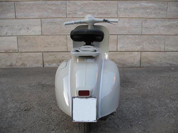

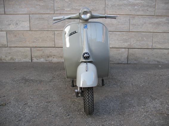

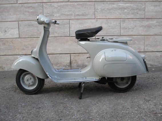

Inserito il - 16/10/2012 : 17:49:05

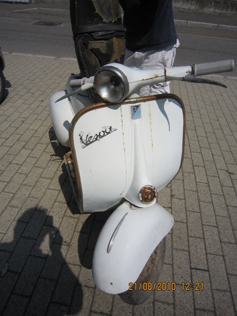

Eccola, così al volo ho trovato solo queste foto. Ora quanto l'ho pagata non ve lo dico. Devo comunque dire che era senza docomenti e non è stato poi così semplice rimetterla in strada. Forse avrei preferito pagarla un pò di più e non stare quasi un anno fermo. bye

Inserito il - 16/10/2012 : 18:10:49
Bella chiappino, complimenti

anche la tua ha un paio di errori veniali,la mia era messa pure peggio certo che in italia di cosidetti "restauratori" che sanno la differenza tra una vna ed una vnb ce ne son pochi eh! comunque piu che la pedalina credo che possano sorgere problemi riguardo la sella,se hai intenzione di iscriverla al registro fmi. se il telaio(della sella) è giusto per la vna,dal pascolatore trovi la copertura in ecopelle (verde scuro mi raccomando) 50€ e passa la paura |

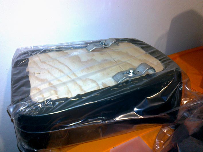

Mi sono arrivati stasera (dal p4scoli) il coprisella ant, la maniglia e il cuscino posteriore tutti verde. Ti ringrazio dei tuoi commenti perchè mi capiti a proposito per farti un paio di domande. Dopo una prima occhiata al materiale sono rimasto interdetto dal cuscino posteriore: 1) la parte posteeriore è leggermente più stretta del portapacchi 2) Non riesco a capire come montarla. Ci sono due staffe e quattro fori nel legno(uno su ogni lato). Ma soprattutto non mi sembra che possano adattarsi al portapacchi. Se non la "sfanghiamo" magari domani ti mando un paio di foto Intanto grazie e buonanotte massimo

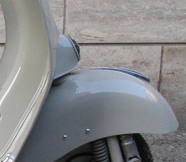

| Il devioluci va in tinta , non cromato !! La cresta parafango non mi sembra la sua , fai magari una foto ravvicinata che ti do una conferma ! |

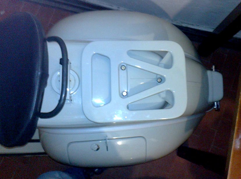

la differenza di dimensioni è dovuta al fatto che il cuscino è rettangolare mentre il portapacchi si allarga verso il posteriore le staffe le devi avvitare nei fori sui lati lunghi del cuscino domani metto una foto |

Ciao e buongiorno, intanto grazie per le dritte. Anche se non bella ti allego foto della cresta che effettivamente non aderisce alla curva del parafango. Poi ti metto anche la foto delle staffe del cuscino e del portapacchi che non ha nessun foro sulla sua superficie. certo che se mi metti una foto esplicativa mi faresti un piacerone. poi un'altra domanda: oltre al devioluce forse andrebbero fatto del colore anche il telaio sella? ciao, aspetto una foto

Come immaginavo.... la cresta oltre che aderire da schifo é sbagliata !! Ci vuole questa
 103,4 KB
Il telaio sella non va in tinta , va nera ! |
