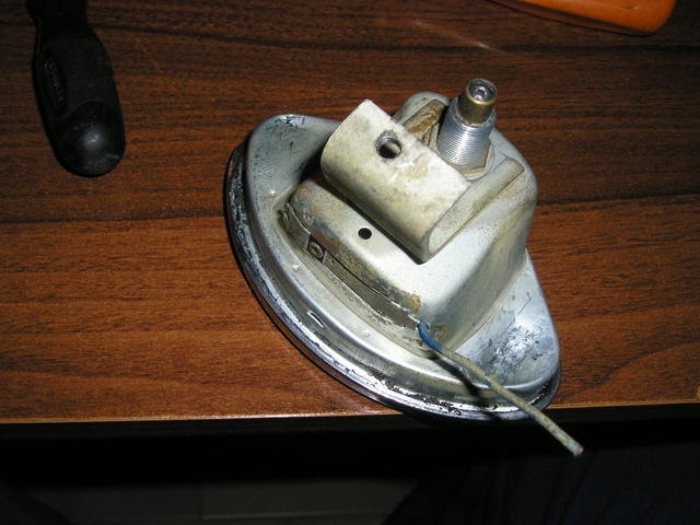

ragazzi questo km è giusto per gl?
una domanda.. ma è uguale anche per vba se non erro? ci sono differenze?

no, sono diversi marzio... la finestrella dei numeri dei km (quelli bianchi su sfondo nero) è unica, mentre sulla vba ogni numero ha la sua finestrella...

Và bene anche per la sprint 150 da giugno 1966

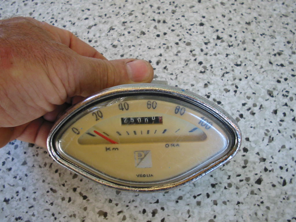

comunque quello dell'annuncio è originale per gl?
che è uguale a quello della foto inserita appena sopra..
p.s:deve avere il portalampada giusto?
Inserito il - 22/09/2012 : 21:49:24  Mostra Profilo  Visita l'Homepage di poeta  Clicca per vedere l'indirizzo MSN di poeta Invia a poeta un Messaggio Privato
Sono due i modelli quello con il portalampada assurdo in lamierino (originale GL) e quello Sprint con lampada comune... inoltre quello per la Gl monta il cavo del rinvio a sezione piccola , mentre quello Sprint monta il cavo standart della sezione per capirci come la pX...
lo strumento si vede se è per GL sempre da sotto e mai da sopra.

intendi questo poeta?
è originale gl?

si è originale
questo và bene anche sulla vbb

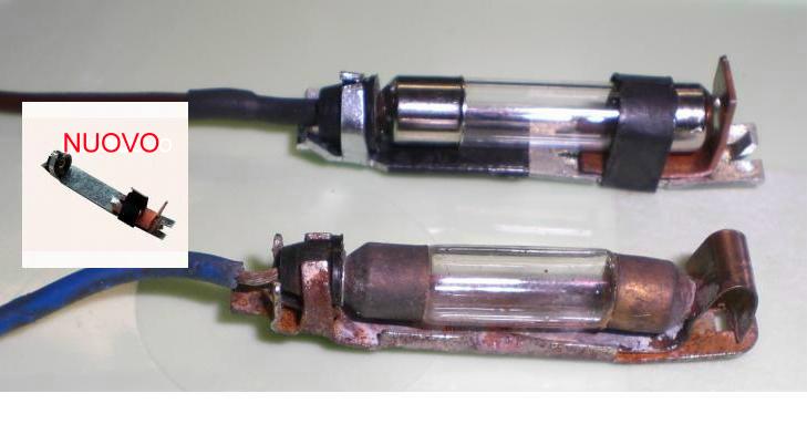

salve ragazzi ho un dubbio proprio sulla lampadina del km GL
sapreste indicarmi che lampadina monta nel senso di forma e non di w
e come devo fissarla?
il contachilometri è uguale a quello nella vostra foto

porca miseria quanto ti invidio il portalampade, maledizione!!! il mio ha un'aletta rotta ed è inutilizzabile... ho provato a saldarlo a stagno ma nulla...

Potreste dirmi come si monta la lampadina?
29,24 KB
lo trovi cmq riprodotto (sui 18 eu da ne@gro)
