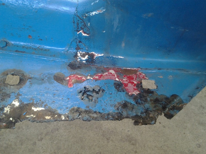

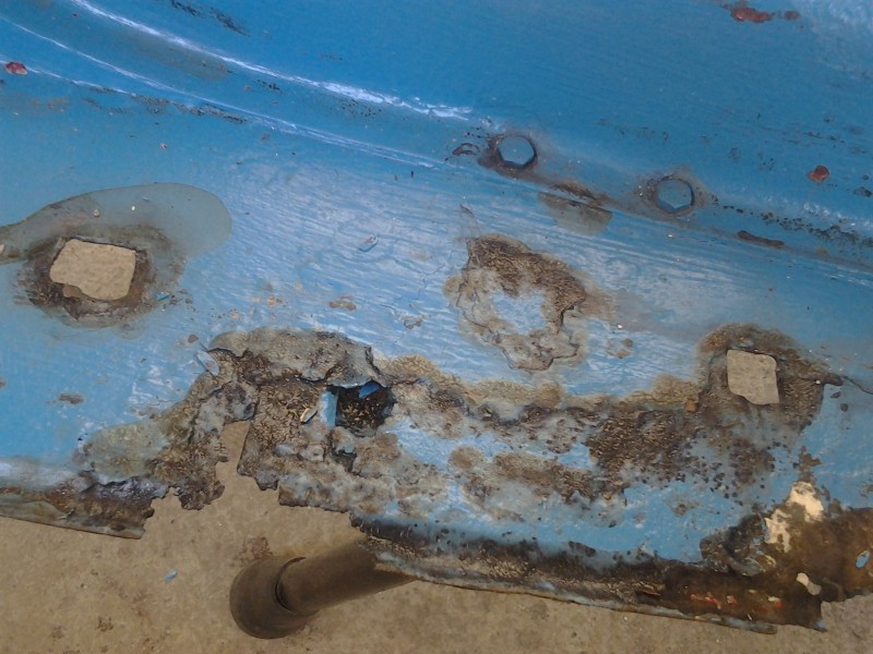

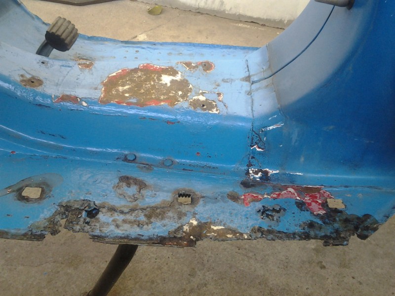

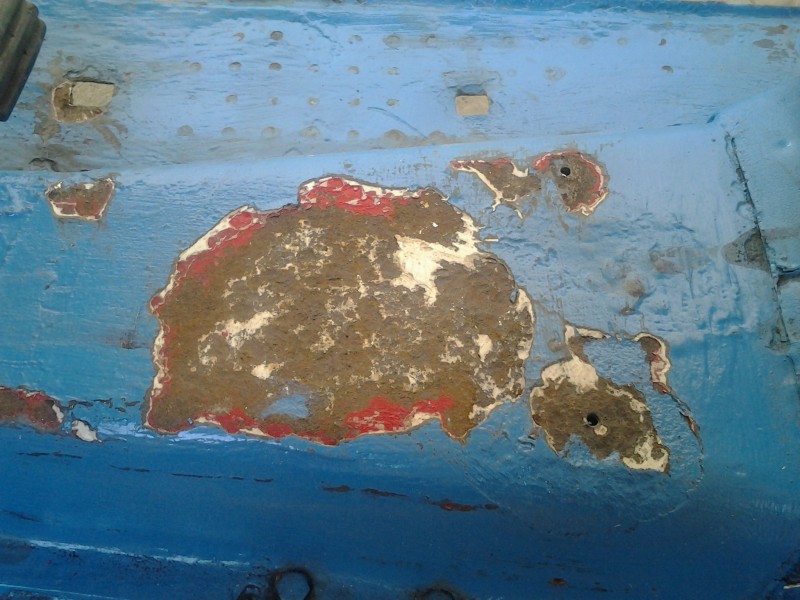

Ciao a tutti ragazzi, come da titolo avrei bisogno di un parere sulla pedana della mia vespa. Purtroppo la ruggine se la sta lavorando per benino, e, causa soldi sotto zero, non si può sistemare. Volevo chiedere a voi che siete mille volte più esperti di me come vi sembra questa pedana, se ci sono rischi per l'integrità strutturale o se può diventare pericolosa per chi la guida. La ruggine viene periodicamente spazzolata e trattata col ferox, ma nonostante questo cammina inesorabilmente. Grazie a tutti quelli che risponderanno.

io credo che tra un po' non si reggera' piu' da sola sul cavalletto.....

Eh la pedana va sostituita... chissà cosa altro c'è sotto quella vernice.. Caspita questa si che è da battaglia..

bisogna che elimini il pezzo corroso e ci saldi una piastra da 1 mm, sotto prendi due o tre traverse di ferro e le saldi per mantenere la struttura.. puoi usare tutto il ferox che vuoi ma non fai niente li, è come una gamba in cancrena bisogna tagliarla.

Eh fede ha ragione... però si nota uno strato di vernice spessissimo... credo che anche il tunnel non se la passi tanto bene..
li purtroppo c'è un bel pò di lavoro da farci...

Infatti la mia paura è proprio quella, che sia compromesso il tunnel centrale e quindi con esso la tenuta strutturale della vespa stessa!!! Siccome poi dove vivo le strade sono una schifezza la mia preoccupazione è che un giorno prendi un fosso peggio di un'altro o a velocita diversa e track!!! A questo punto posso affermare che la vespa è da buttare!!! Grazie di vero cuore a tutte le persone che hanno aiutato questa vespina ad arrivare fino a qui, siete stati fantastici!!!

Perchè non fai una cosa? L'estetica non sarà il massimo, ma peggio di quella non penso sia possibile... porta a ferro la pedana e tunnel e vedi cosa ne salta fuori, levi tutta la ruggine...pulisci tutto per bene, ti procuri una bomboletta di fondo con qualche euro e fai in modo che altra ruggine non aggredisca la lamiera.. se conosci qualcuno che salda a filo cerchi di farti metter dei rinforzi e ti fai saldare lamierati dove necessario... non verrà un gioiello ma a costo zero potresti ancora salvare la vespa..
Però bisogna vedere a ferro come si presenta tunnel e pedana.. Almeno provaci prima di demoralizzarti.

Potrei senza problemi tirare la pedana a ferro, però dopo non saprei proprio a chi rivolgermi per le saldature. Purtroppo dove vivo non conosco nessuno. Comunque ora vedrò un po' il da farsi!
Inserito il - 21/09/2012 : 19:54:06  Mostra Profilo Invia a djgonz un Messaggio Privato
Mah, a me non sembra tutta questa tragedia... Un bravo lamierista con 50 € te la sistema...
