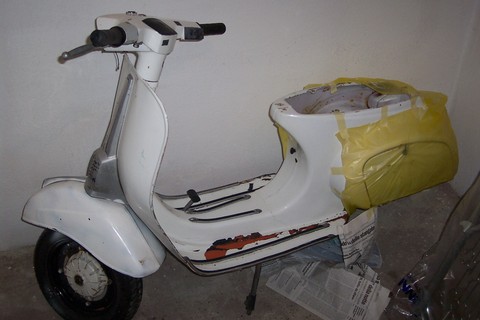

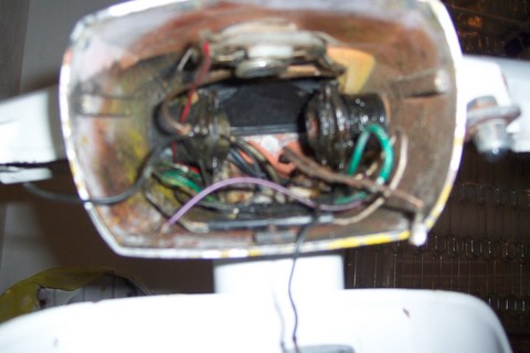

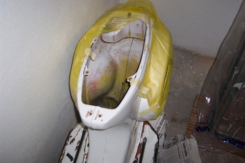

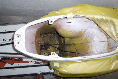

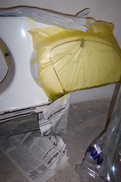

Grazie sanrem. Ecco le foto che ho scattato
 38,99 KB
 41,9 KB
 42,77 KB
 28,2 KB
 49,59 KB
Non sono un colpo al cuore?
Se servissero altre informazioni, chiedete. |

E' proprio una elestart,il suo restauro non sarà semplice per la rarità assoluta di un motore completo e originale. Già all'epoca usavano sostituire i blocchi con quelli delle normali 50 special per problemi con l'avviamento,a questo si somma che ne hanno costruite poche. Di positivo c'è che ti hanno lasciato il blocchetto con la chiave sul manubrio.
Detto questo dovresti iniziare a cercare i pezzi mancanti con tanta pazienza. In bocca al lupo.
Quasi quasi ti conviene comprarne un'altra completa da cannibalizzare,mi pare che di elestart ne hanno fatte diverse serie assicurati di comprarne una gemella della tua. Ecco un esempio: http://www.subito.it/moto-e-scooter/vespa-50-special-elestart-firenze-48855880.htm |

Sistemala, metti sotto un motore qualunque, non necessariamente elestart, volendo potresti anche mettere sotto il motore del 125 primavera
Senza fare lavori di carrozzeria (anche se se li meriterebbe) considera di spendere sui 7/800 euro
Altrimenti, se hai i documenti, vendi il telaio... |

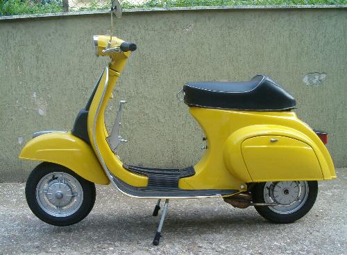

lo si vede dal motore e dall'assenza della leva della messa in moto. in ogni caso l'elestart non e' che ci vai in giro (fa 45 km/h) e solo di batterie ti costa una fortuna (se non la usi) la mia dopo restauro ha fatto 40 km e poi basta. La tua se vuoi restaurarla ti costerà molto di + che acquistarne una completa da restaurare come quelle postate. ciao
