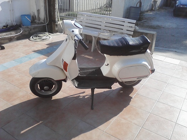

Salve a tutti!
Dopo aver sistemato i cavi dello statore alla mia Vespa pkN dell'89, ora voglio passare ai cavi di fari e frecce.
Inizio col dirvi che quelli dei fari purtroppo mi si sono strappati, quelli delle frecce altrettanto, quindi vorrei dei consigli sul da farsi, come procedere ecc ecc.
Come faccio a toglierli? li sfilo semplicemente?
Grazie in anticipo, ah una foto di come sta adesso la vespa dopo 8 mesi di inattività
121,41 KB
