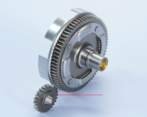

si il pignone della primaria..
non ho fatto caso alla scalanatura, mi sembra uguale nei 2 lati ad esclusione dello spessore (riga rossa su foto)
allora vado tranquillo con l'albero...
110,52 KBe dello spessore
Inserito il - 08/09/2012 : 16:19:54  Mostra Profilo Invia a djgonz un Messaggio Privato
La scanalatura più grossa va verso il cuscinetto.
