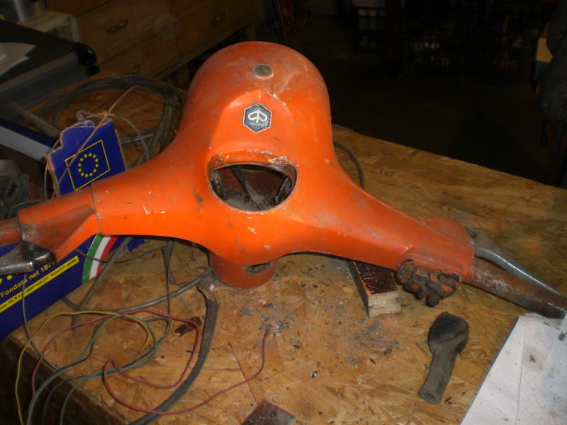

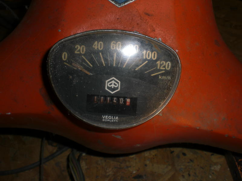

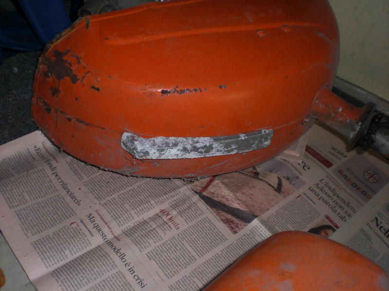

colore : se è una 180 il colore è il giallo/arancio 2916
se è una 200 il colore è il rosso/canyon 5921
secondo voi che colore è ?

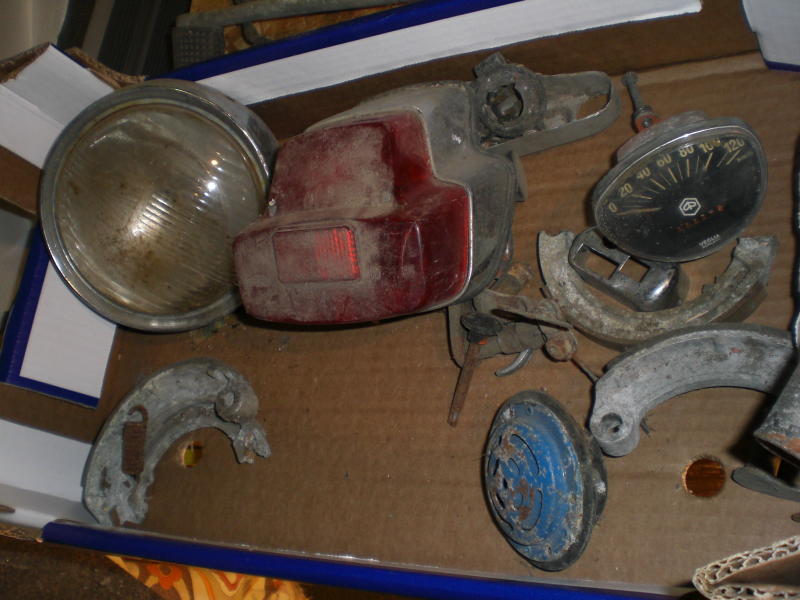

1. il fanalino post. è della rally 180 primissima (come per la 80SS)
2. la crestina sopra il parafango è però quella della 200
3. leve a pallino grande della 200

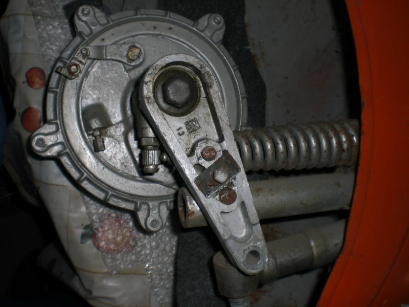

4. il gruppo ruota ant. e ammortizz. rally o ……??????

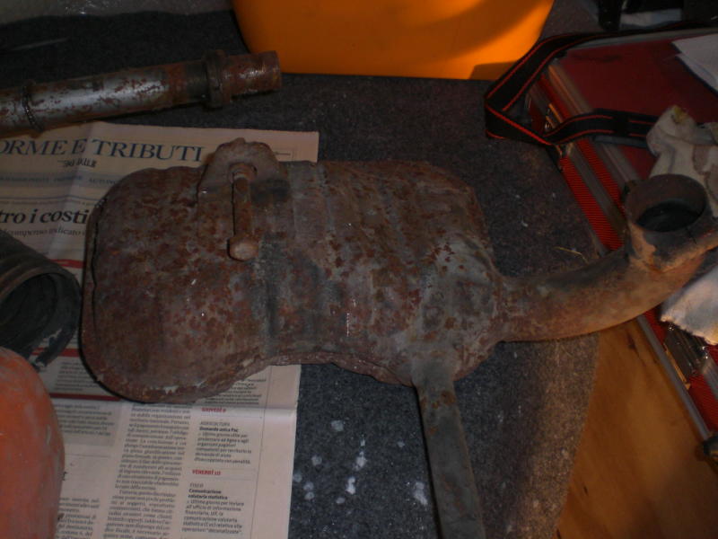

5. marmitta ??? rally o….. ???

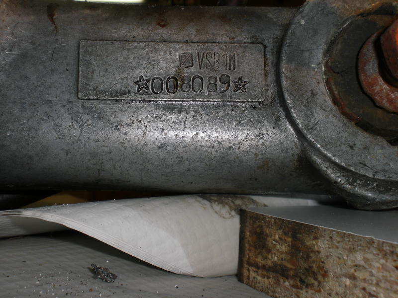

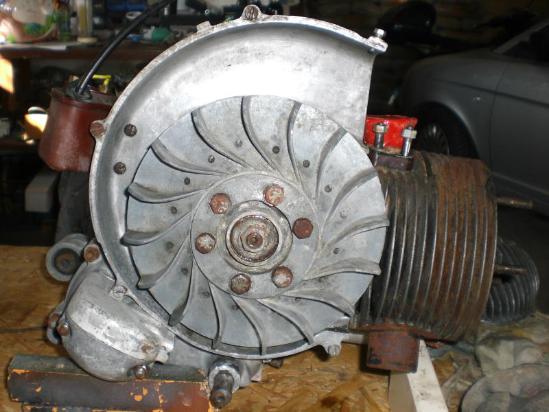

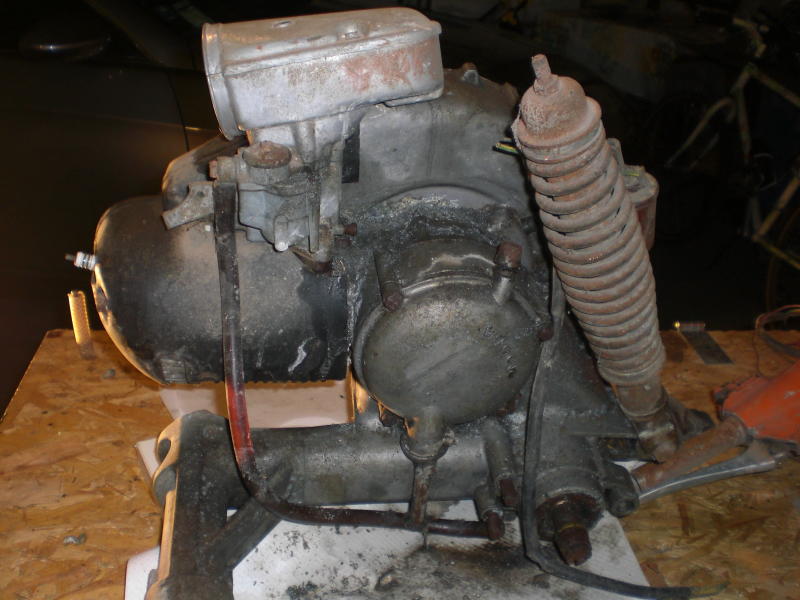

Beh!! Basta guardare il motore e la relativa sigla no ???
VSD1M per la 180
VSE1M per la 200
Semplice…ed elementare Watson!!!
Occcazzzzzz/oche/galline e papere.....
…..ma questo (VSB1M 008089) mica è un motore della rally, ma bensì di una 160GS
Mi sa che questa vespa ha subito qualche intervento “barbino”
Eppure il propr. ricorda bene di avere una 200 rally…
Possibile che abbiano sostituito completamente il blocco motore con uno di una 160??
Sarà meglio che attenda di vedere i documenti ed il telaio…….

Motore 160Gs seconda serie, Bella Alfred

io l'avevo capito già dalla marmitta che c'era qualcosa di ancora più succulento di un rally

E' stata riverniciata, e il colore sembra Arancio 916.

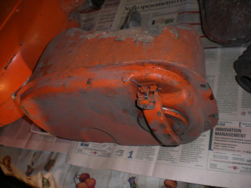

Comunque secondo me la forcella,il manubrio e il serbatoio con la predisposizione per il tappo del mix sono di una rally 200;mentre motore e marmitta sono per gs 160....anche se il trapianto sembra inspiegabile.

aspettiamo il telaio, il serbatoio è di rally comunque.

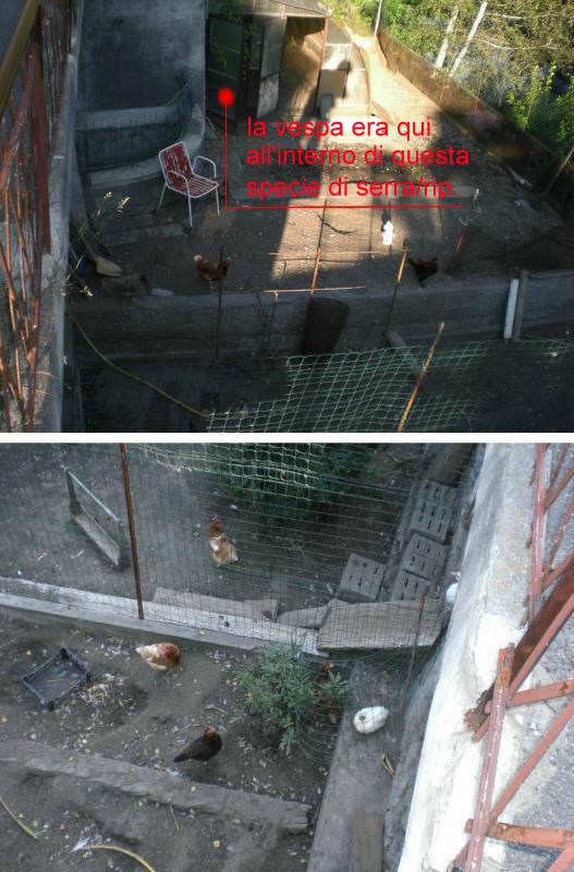

Ah!! Vi allego la foto del “Pollaio”

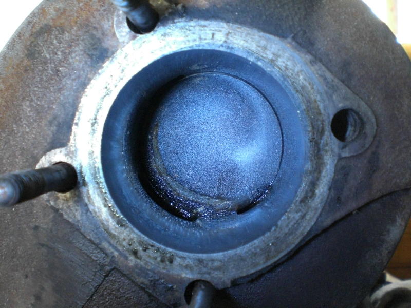

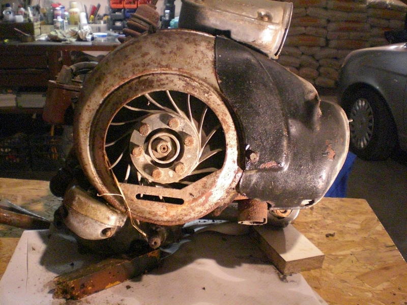

Motore sgrassato, pronto per un intervento al “cuore”.-
Credo che a parte la sostituzione delle classiche parti soggette ad usura non ci sia molto da cambiare: non è per nulla inchiodato, anzi….
Ma, più guardo questo motore e + mi pare “strano”
La sigla VSB1M è indiscutibilmente quella del 160gs
I numeri di serie 008089 fanno presupporre che sia uno dei primi modelli, quindi dovrebbe avere il carburo con il filtro rotondo “a periscopio” della 1^ serie.-
Invece ha già il carburo della 2^ serie (quello a scatola piatta)
Il carburo che monta è quello della 160 : dell’orto SI27/23
La marma è indubbiamente quella del gs160
E fin qui bene o male è in linea con le componenti della gs160
Il volano però non c’è dubbio è quello della 180/200 rally con le alette ricurve per migliorare il raffreddamento motore.-

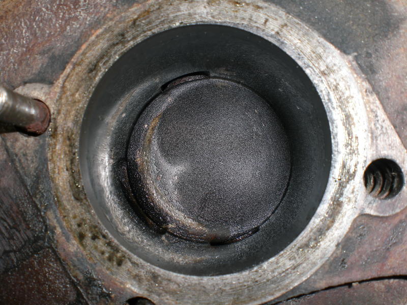

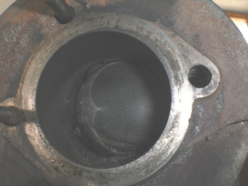

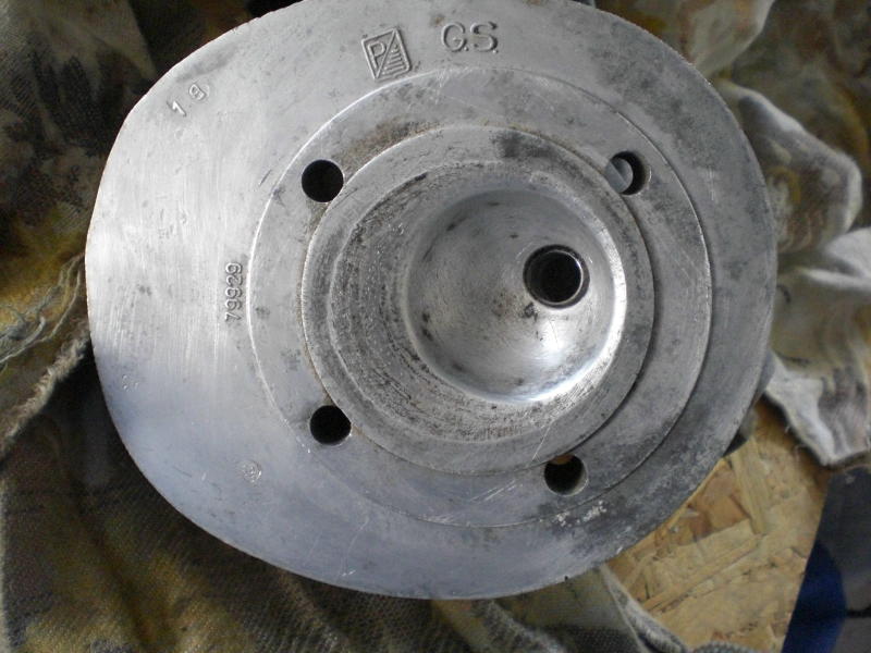

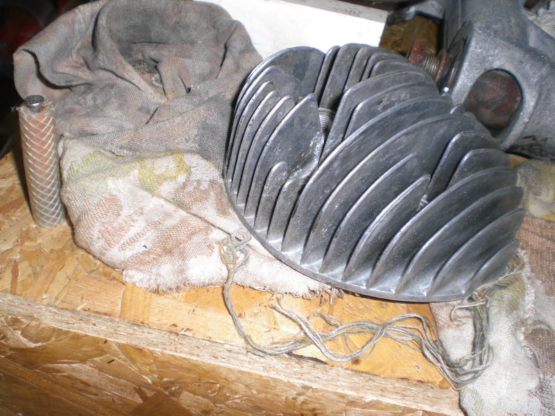

Tolgo la testa per guardare se riesco a capire se è effettivamente un 160.-
La testa riporta la sigla Gs con il logo rettangolare.-
Alesaggio mm.62 corsa mm.61.20 pistone a testa bombata e cilindro a 3 luci
Sono totalmente inesperto di motori, ma, guardando sulle schede del gs leggo alesaggio 58 corsa 60 cmc.158.53 pistone testa piatta distrb. a luci incrociate.-
Quindi questo motore è un “ibrido” 180cc su carter del 160gs ???
o un gs160 rettificato e maggiorato ???

non vorrei dire una scemenza ma credo che esistano 2 tipi di volani per il 160 gs (e per il 180ss)... quello a 3 bulloni scomponibile (volano + ventola) e un secondo volano per la seconda serie con 6 bulloni con ventola incorporata al volano... questo cambia per i modelli con batteria (3 bulloni) e senza batteria (sei bulloni), di conseguenza credo che, come ha detto il buon stefano, il tuo sia un motore per seconda serie...
ho guardato sui manuali ed effettivamente ci sono due tipi di volani, però non si capisce bene se sono effettivamente diversi e da che numero di motore cambiano... cercherò un po' meglio...

visto il logo sul biscotto sembra una forca per 180 rally
per la cronaca.il serbatoio rally primissima serie non ha lo scasso dove alloggia il mix per le 200,solo nelle successive serie 180 e le 200 e' come quello che hai in foto
