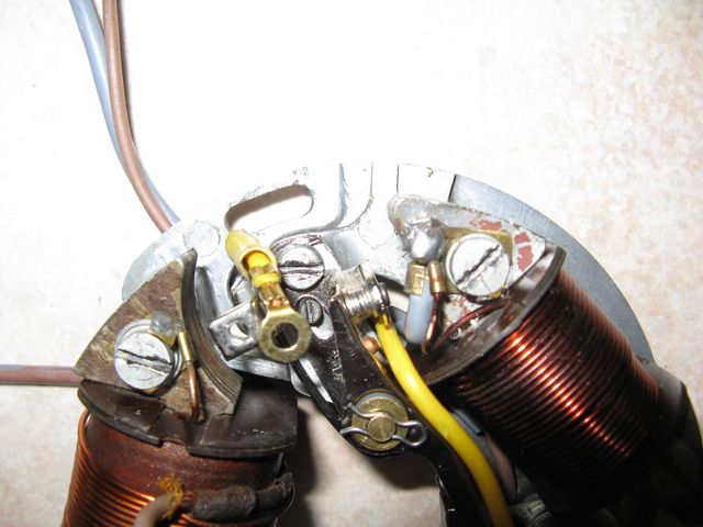

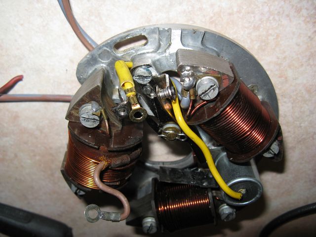

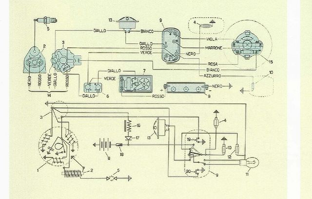

A questo punto o è sbagliato il cablaggio statore( allego foto) o le bobine luci sono da sostituire?
grazie a tutti in anticipo
Ps: ci sono due tipi di cablaggi statore del vb1 quale è quello giusto?

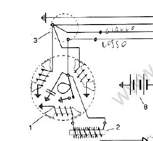

Ma poi tra i due schemi qual'è quello corretto?
uno è vespatecnica, l'altro è manuale di istruizoni

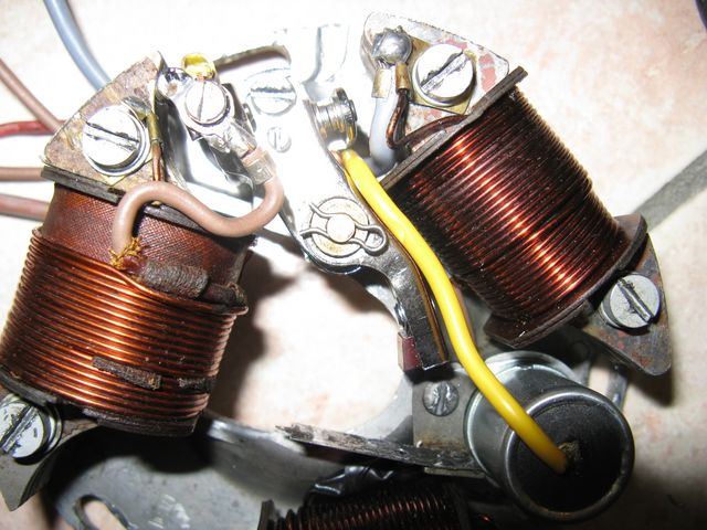

allego foto bobine( in realtà una non si vede ma è uguale a quella in foto come condizioni). resistenza misurata 1,3 hom per ognuna.

Ciao Emanuele, puoi fare per favore una (o più) foto dettagliate del fascio cavi che parte dallo statore ed arriva alla presta bt?

P.S: puoi postare a piena misura il secondo schema, che vedo tagliato?

Non so cosa tu vedi , ma io vedo solo uno schema e l'altro è solo un pezzo di schema....

Ciao Sanrem, si intendevo chiedere che mettesse intero il secondo schema, non il primo... Messaggio corretto, grazie!

le due immagini a parte i collegamenti dello statore anzi un collegamento dello statore sono identiche.
Tra i due l'unica differenza è il collegamneto bobina alimentazione per questo si vede solo la parte dello statore nell'immagine.
