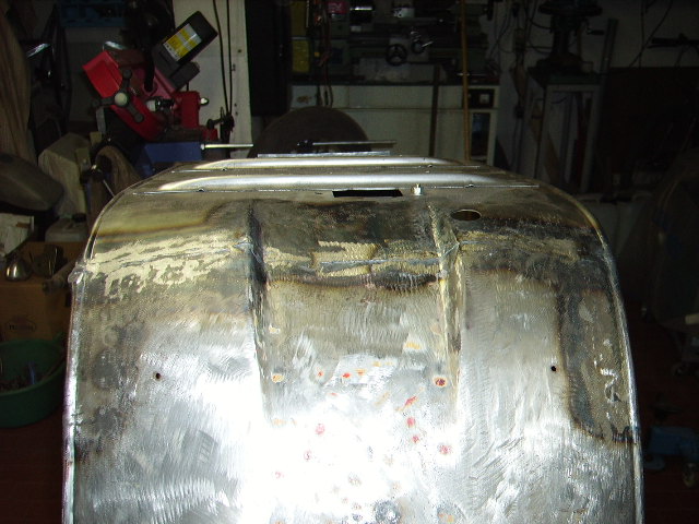

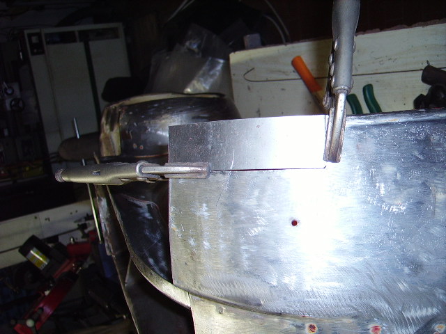

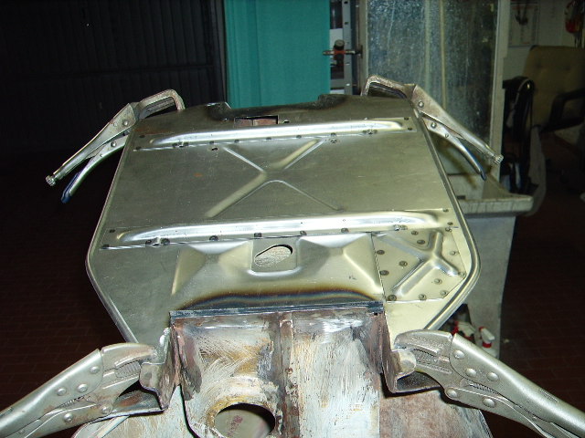

un consiglio, prima di staccare la vecchia pedana,
prendi la nuova e presentacela sopra, segnala in prossimita del foro pedale freno, e dopo aver staccato la vecchia aggiusta e sagoma a caldo con un cannello la nuova, se ti manca la lamiera dello scudo, fai una toppa prima di saldare la pedana,

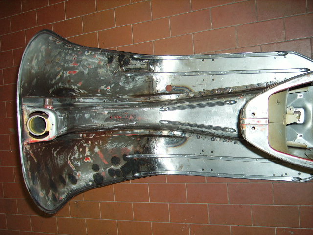

Ho trovato un altro telaio di una 50 special sempre v5b3t con libretto da un carrozziere, ho fatto uno pseudo scambio cosi ora lui ha il vecchio telaio (che volendo lui puo farsi il lavoro da solo) e io un telaio messo meglio, ma sempre da restaurare.
Questo telaio ha le pedane sane, presenta qualche botta e qualche buco da saldare ma e' poca cosa in confronto al lavoro che mi aspettava con il vecchio telaio
Questa volta ho sabbiato tutto... non mi andava assolutamente di rimettermi li con la spazzola a ferro a rifare da capo, 70 euro e tutta la vespa sabbiata.
Ora l'ho riportata dal carrozziere in attesa che mi raddrizzi le varie botte e me la stucchi. poi io pensero' a colorarla.
