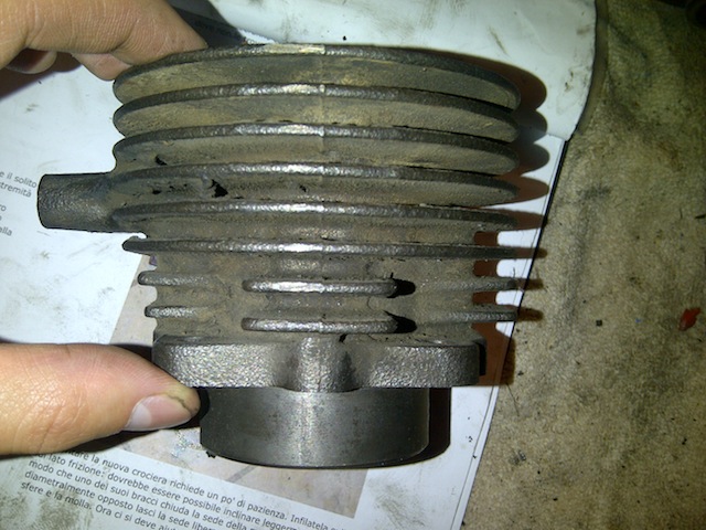

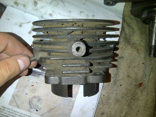

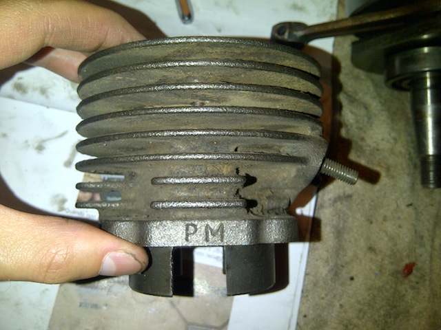

Mik Vespa V ha scritto:
fai più foto del cilindro
eccole:
111 KB
118,15 KB
110,37 KB
102,25 KB

Mik Vespa V
vespaf
Prov.: Catania
Città: Grammichele
437 Messaggi
Inserito il - 05/09/2012 : 16:53:52  Mostra Profilo Invia a Mik Vespa V un Messaggio Privato
sbaglio o è un polini?!

Mik Vespa V
vespaf
Prov.: Catania
Città: Grammichele
437 Messaggi
Inserito il - 06/09/2012 : 11:11:56  Mostra Profilo Invia a Mik Vespa V un Messaggio Privato
mi sembra sia il polini 75 tre travasi, quindi corsa corta.
la testa non ne ho idea.

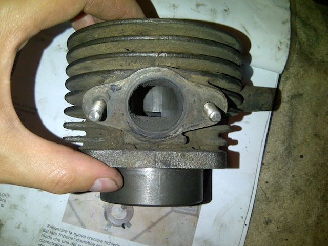

Fabio-san
f_piaggio
Città: Lissone
641 Messaggi
Inserito il - 06/09/2012 : 14:33:00  Mostra Profilo  Visita l'Homepage di Fabio-san Invia a Fabio-san un Messaggio Privato
in che senso
mi spiego meglio:
66,91 KB
due luci sono collegate alla base del cilindro, una e' di scarico, la terza non e' collegata con l' "esterno" del cilindro (nella foto, in alto in mezzo)
Fabio

Fabio-san
f_piaggio
Città: Lissone
641 Messaggi
Inserito il - 08/09/2012 : 07:47:01  Mostra Profilo  Visita l'Homepage di Fabio-san Invia a Fabio-san un Messaggio Privato
oggi lo porto in rettifica, vediamo che mi dicono

Inserito il - 08/09/2012 : 08:09:14  Mostra Profilo Invia a Steck81 un Messaggio Privato
è un polini al quale anno adattato una testa di vespa 90, i polini difatti capita che si spannasse il filetto candela..
Fabio-san
f_piaggio
Città: Lissone
641 Messaggi
Inserito il - 08/09/2012 : 13:57:35  Mostra Profilo  Visita l'Homepage di Fabio-san Invia a Fabio-san un Messaggio Privato
il signore della rettifica, un gentilissimo vecchietto, mi ha detto di buttarlo... in settimana ripasso che mi procura un 102 alesato con pistone vertex
e gia' che c'e' mi da anche altri pezzi, fondi di magazzino
vado a fare razzia!!!

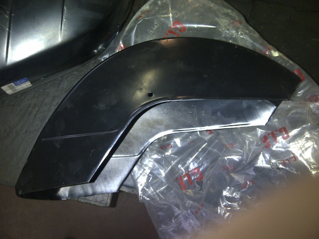

Inserito il - 11/09/2012 : 19:59:45  Mostra Profilo  Visita l'Homepage di Fabio-san Invia a Fabio-san un Messaggio Privato
secondo voi questo parafango e' di PK?
a me sembra proprio di si...
