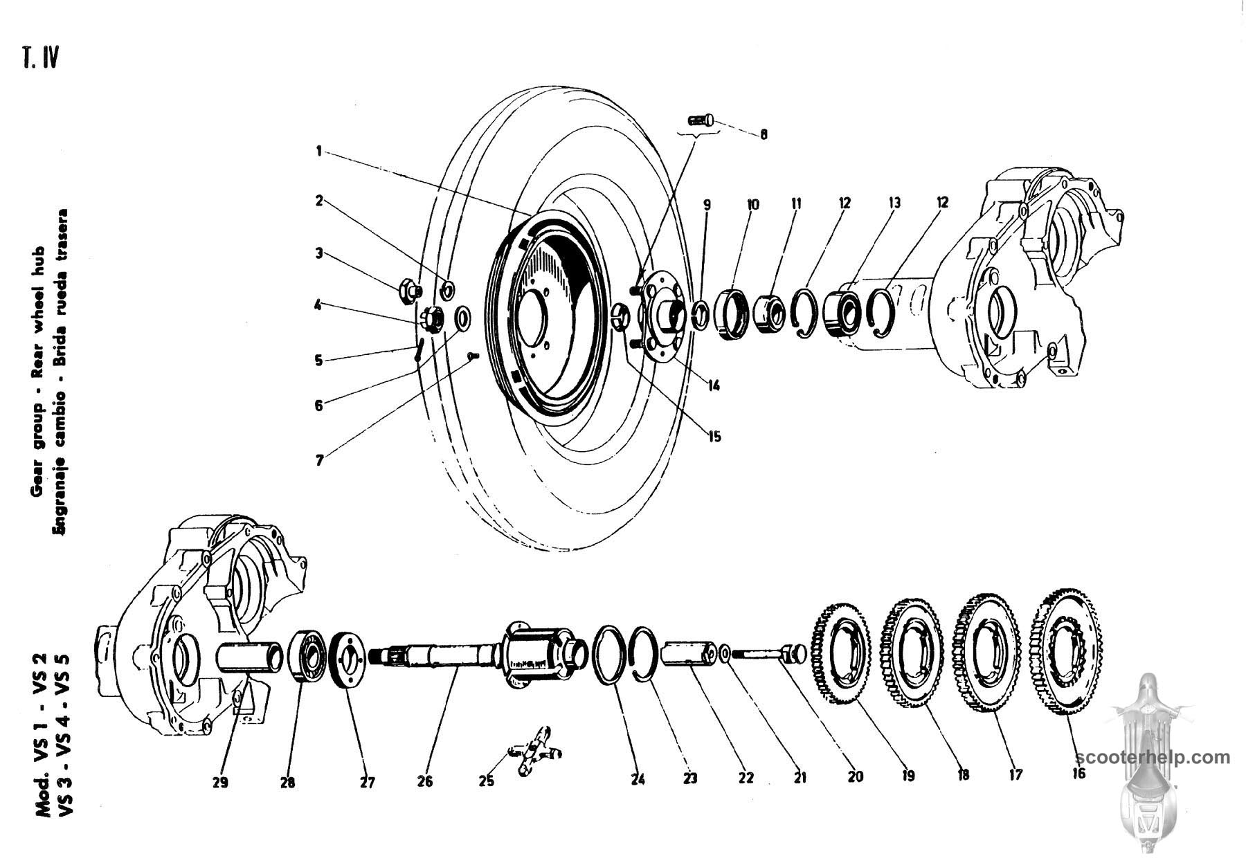

Ciao a tutti, riprendo questa vecchia discussione perché a quasi un anno di distanza dall'aver fatto fare il lavoro dal meccanico, stamattina dopo una ventina di Km il GS frenava di nuovo lungo, poi frenava quasi niente... Ho notato anche che il tamburo era piuttosto bollente...
Oggi in box ho aperto il tamburo e ho visto tracce di olio verso la parte interna del corteco, dove si infila il cilindro nr.11 dell'esploso che vi allego. Ho provato con una piccola pinza a sfilare tale cilindro ed è venuto via con facilità estrema... E' normale oppure il corteco dovrebbe fare tenuta stretta su di esso?

il paraolio fa tenuta solo quando metti il tamburo...il pezzo che dici viene via facilmente niente di strano
tieni conto che la parte superiore del disegno si riferisce ai vs1-vs4
ps il disegno mettilo piu' grosso...

Inserito il - 14/07/2013 : 09:25:34  Mostra Profilo Invia a Pagani un Messaggio Privato

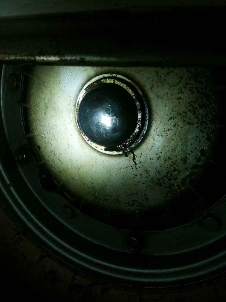

Boh, ieri ho pulito bene con carta vetro ganasce e tamburo, ho fatto un giro di circa 20 Km e frenava.
Comunque mi sa che sto maledetto paraolio non tiene perché si comincia già a intravedere olio dal bullone della ruota (foto) e quindi proverò a ricambiarlo nuovamente... Le misure saranno corrette di quello che ho su?? 35/45/7
