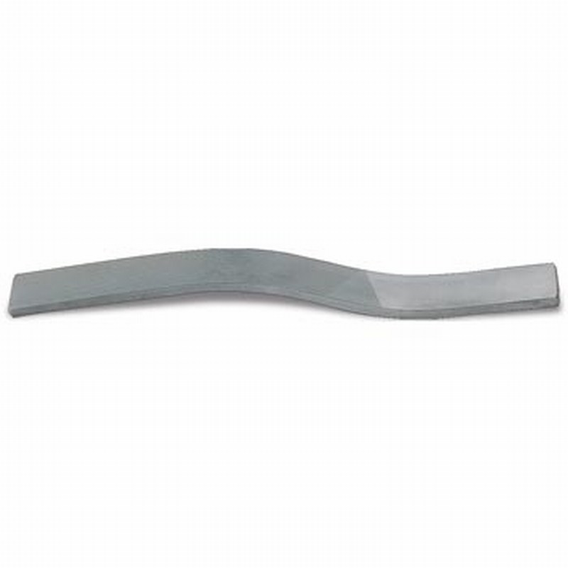

scusa davide, cosa intendi con lima?
Inserito il - 14/08/2012 : 20:33:18  Mostra Profilo Invia a djgonz un Messaggio Privato
Questa
28,29 KB
Questa ti permette di spianare e sollevare la lamiera, col martello la abbassi.

ok, quindi la lima viene utilizzata ad esempio per le sacche con la botta classica, i usa la lima posizionata all'esterno della sacca e all'interno estraggo la botta e poi per affinare la curva della sacca uso il tasso? non ho capito bene la sua funzione!
Spingi la botta col tassello e con la lima colpisci, in questo modo la botta si alza. Altrimenti batti dall'interno col martello e all'esterno metti il tassello, ma fai prima a farlo con la lima.
